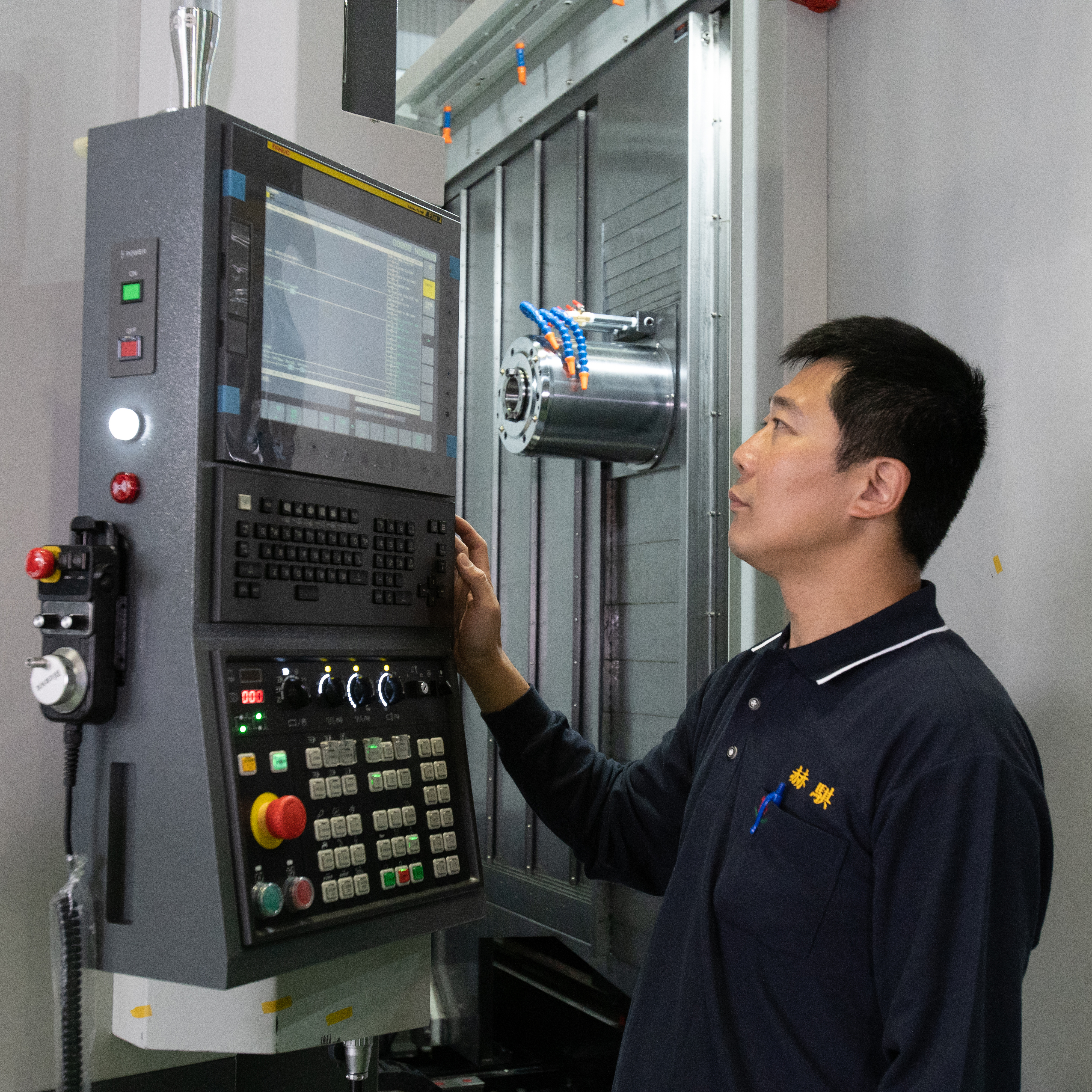

HEAKE case study - HEAKE machine toolHEAKE vertical machining centre

HEAKE 社の最新機種、LH800 横形マシニングセンターでは、直線軸 3 軸に FORTiS-S™ が標準で搭載されている。
直線軸 3 軸、移動式コラム、ウォーム駆動ロータリテーブル、自社製制御ソフトウェア (特許取得) が特徴の機械で、ロータリテーブルの位置決め精度は 0.001° (4arc 秒以下) を誇る。
