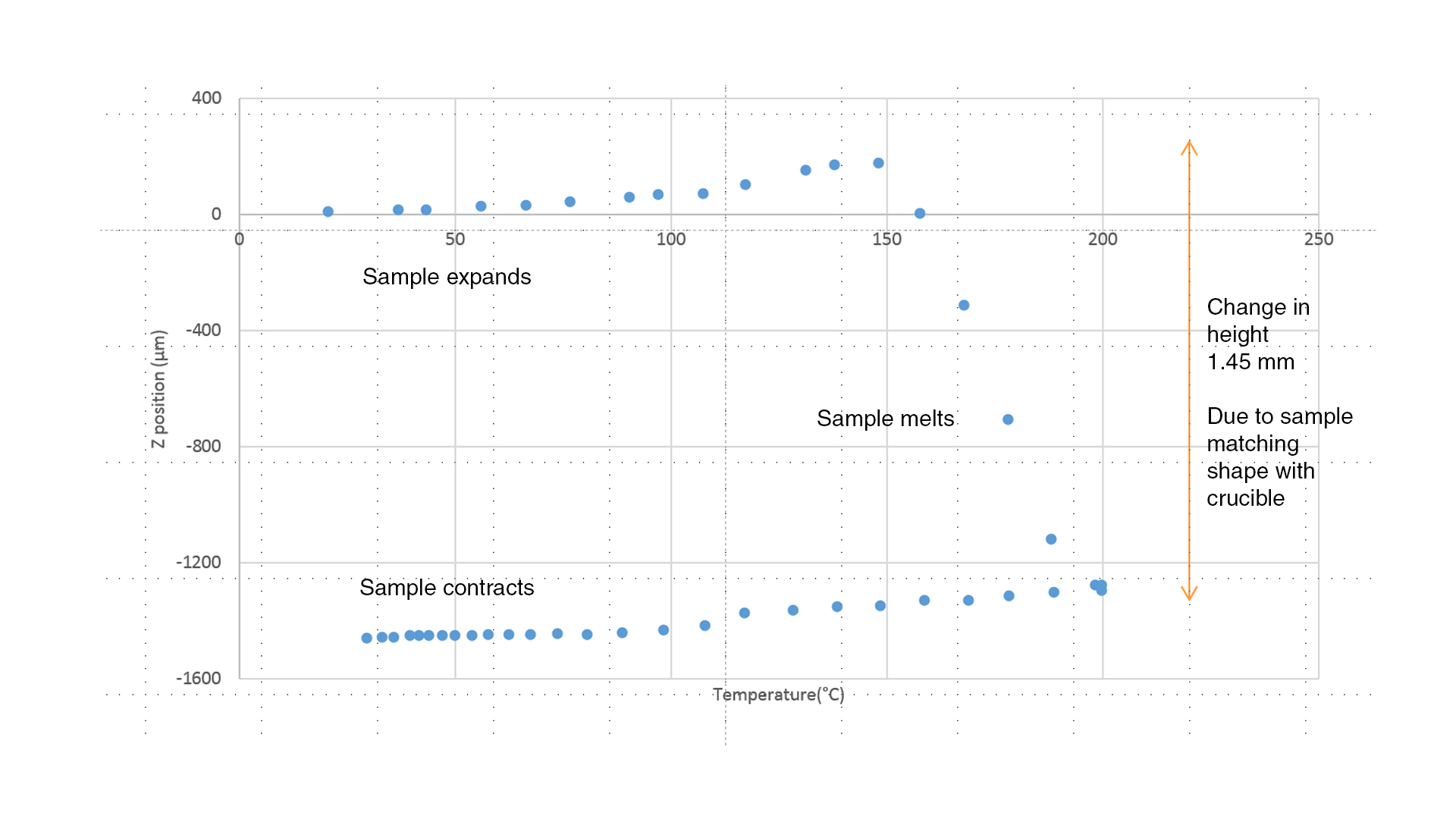

LiveTrack™을 사용한 물리적 변화 연구
LiveTrack 초점 추적 기술은 샘플이 팽창 또는 수축하거나 상 변화를 일으킬 때 실시간에 최적의 초점을 유지합니다. 따라서 샘플의 동적인 물리적 변화를 연구할 수 있습니다
