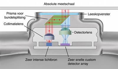

Optische regeling FORTiS™
Door lineaire beweging langs de as verplaatsen de leeskop en optieken zich zonder mechanisch contact over de absolute meetschaal van de encoder, die bevestigd is aan de binnenkant van de omhulling.
De meetschaal heeft een absolute schaalverdeling met contrasterende lijnen over zijn hele breedte, die via een lens worden afgebeeld op een detectorreeks in de leeskop. De lineaire positiemetingen zijn als uitgangen in digitale vorm compatibel met een reeks van in de industrie gangbare seriële communicatieprotocollen.
