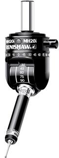

MH20i
Handmatig indexeerbare tasterkop die de TP20 kinematische stylusmodule combineert met twee asindexeringen, waardoor een flexibele styluswissel en herhaalbare tasterheroriëntatie mogelijk is.
De A-as heeft een rotatiegebied van ± 180° in het XY-vlak. De B-as biedt een rotatie over ± 90° in het Z-vlak. Met een hendel is de tasterkop vast te zetten in één van de 168 herhaalbare posities in stappen van 15°.
De kop kan de gehele serie van TP20 modules opnemen. De modules zijn te verwisselen zonder herkalibratie, tenminste als iedere positie al gekalibreerd is met elke combinatie van stylus en module.
| Lengte | 61 mm |
| Diameter | 48 mm |
| Gewicht | 210 g |
| Bevestiging meettaster | TP20 kinematische bevestiging |
| Bevestiging kop | Schachten MS-serie |
| Geschikte interface | |
| Aantal tasteraansluitingen | 1 |
| Indicatie tasterstatus | 1 LED |
| Kabelaansluiting | 5-pins DIN 180° stekkerbus |
| A-asindexering | 0° tot 90° in herhaalbare stappen van 15° |
| B-asindexering | 180° in herhaalbare stappen van 15° |
| Herhaalbaarheid positie | 1,5 µm (0.00006 in) (TP20 en met 10 mm stylus) 2,5 µm (0.0001 in) (EM2 verlengmodule en met 10 mm stylus) |
| Maximaal verlengstuk | Verlengmodule EM2 - 75 mm |
