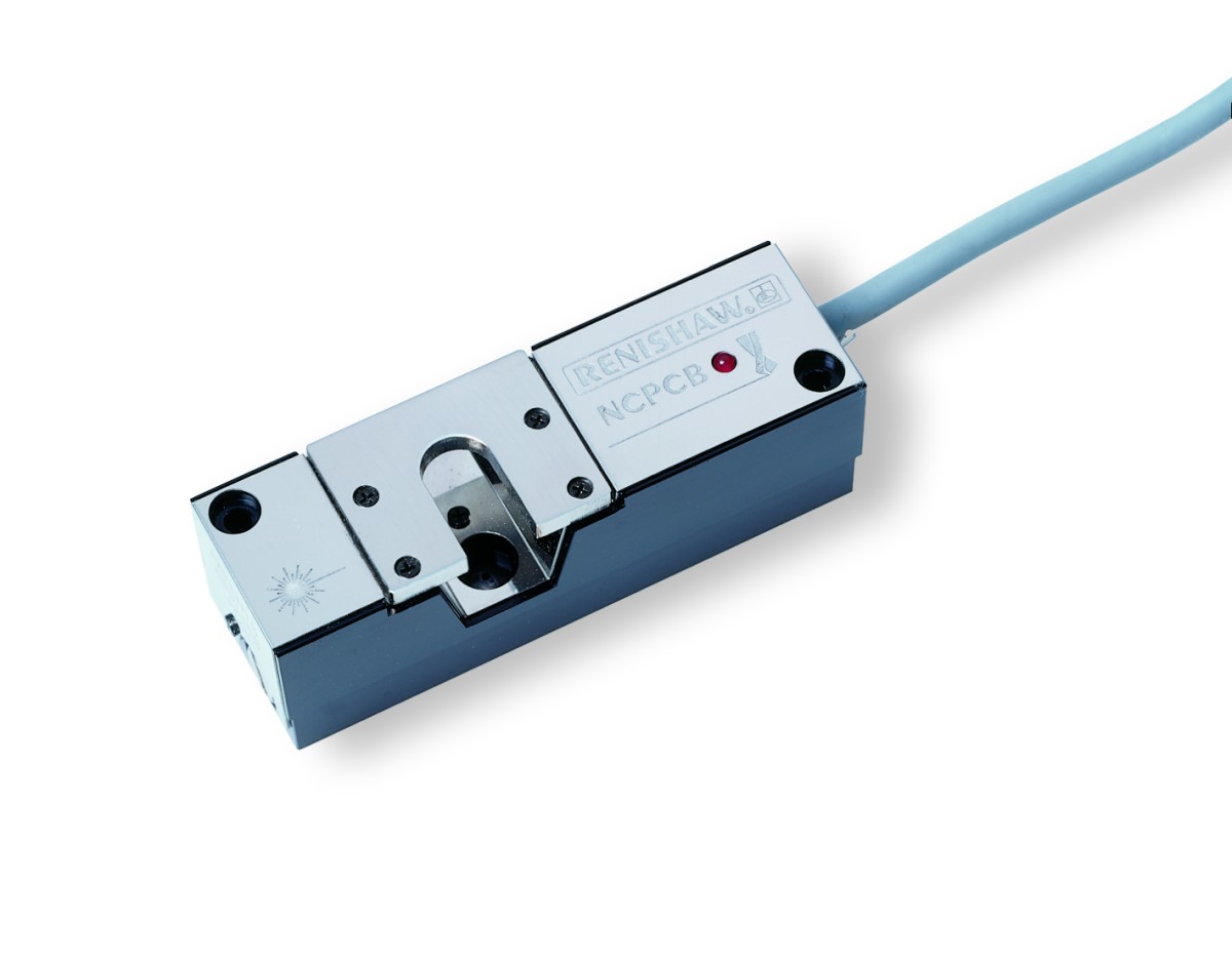

Preset de ferramentas sem contato NCPCB
Para a medição de alta precisão de ferramentas e detecção de ferramenta quebrada em máquinas de furação e fresagem de placas de circuito impresso.
Solução flexível com preset de ferramentas.
Repetibilidade
Desempenho excelente para menos refugo e lucros maiores.
Unidade compacta simples
Preset de ferramentas sem contato para máquinas de furação de PCB: verificação do desvio radial, preset de ferramentas e detecção de ferramenta quebrada em uma única unidade compacta.
Recursos e benefícios
  • Dimensões, somente 80 mm (comprimento) x 25 mm (largura) x 27 mm (altura).
  • Recurso de sopro de ar integrado para limpeza óptica / da ferramenta.
  • Permite a medição de ferramentas com diâmetros de até 0,1 mm.
  • Pode ser utilizado em máquinas multifuso com capacidade de 250.000 rpm.
  • Repetibilidade de 0,50 μm 2σ.
