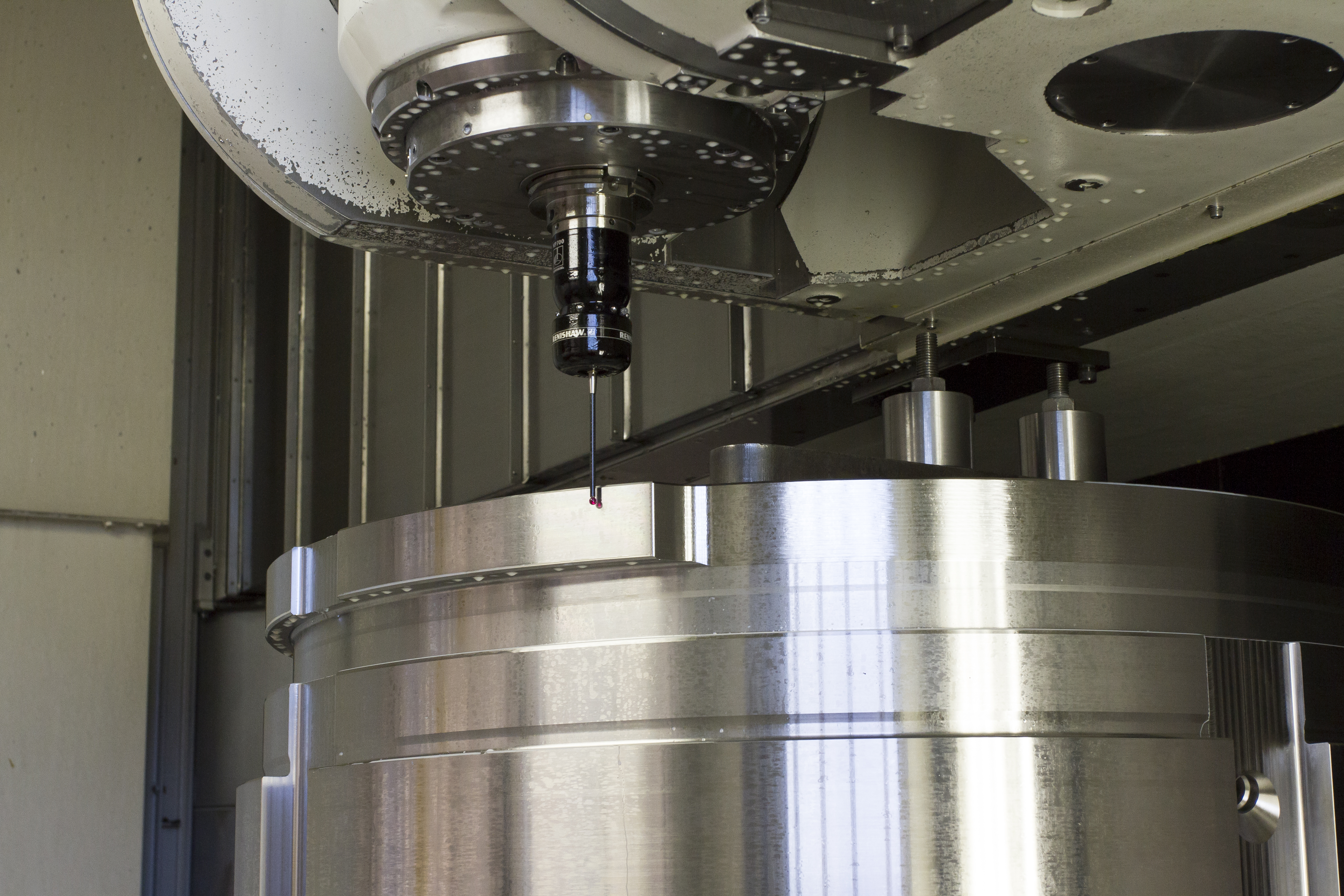

Intoco uporablja merilne sisteme Renishaw za merjenje velikih komponent med proizvodnim procesom

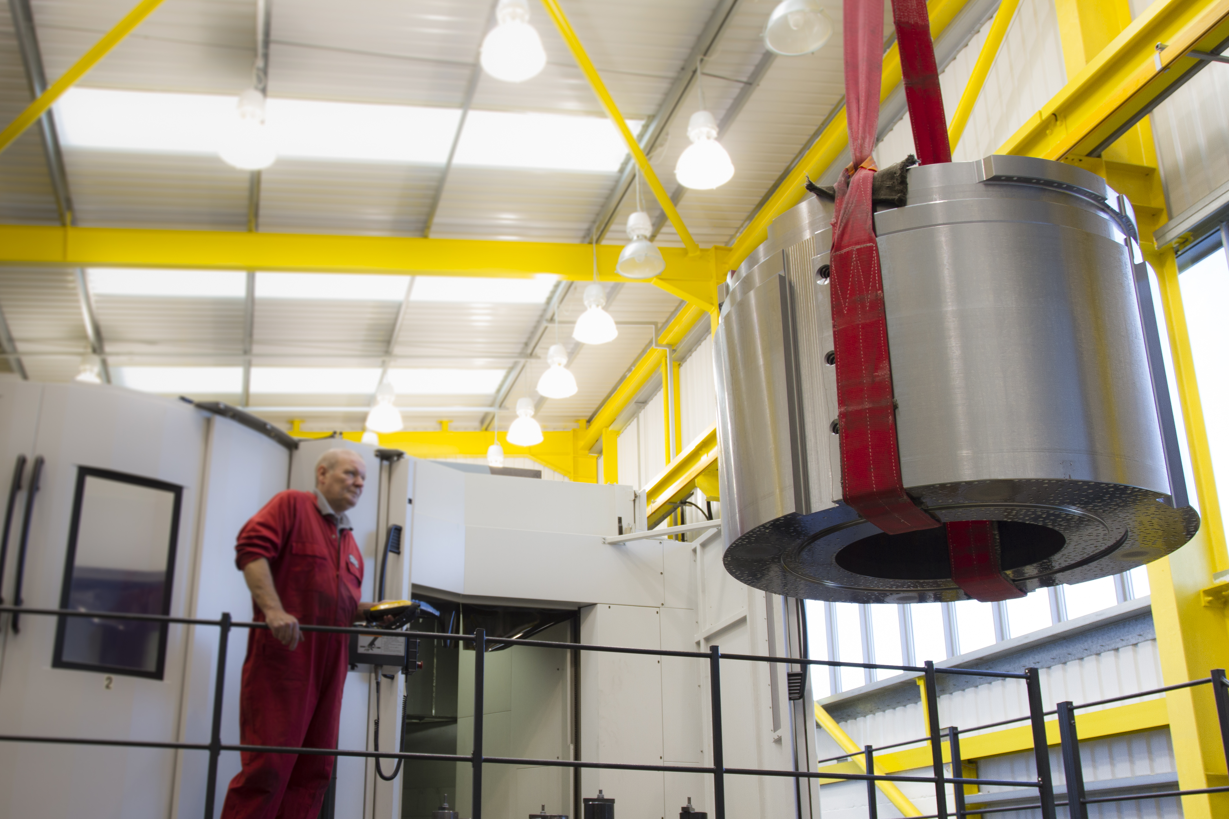

Intoco s strojem Mazak INTEGREX e-1850V obdeluje komponente velikega premera.

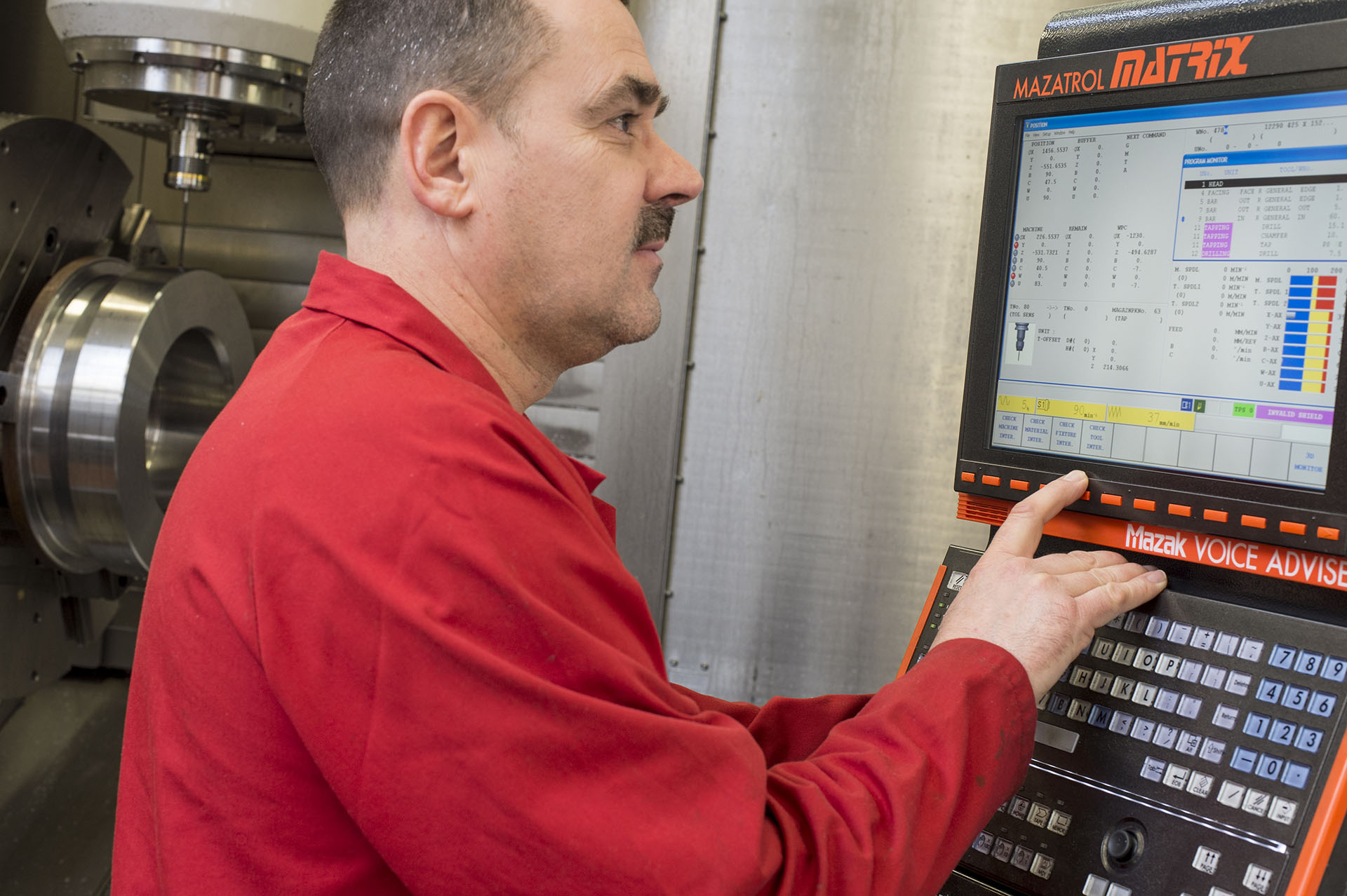

V Mazak INTEGREX e-1850V pri Intocu je nameščena programska oprema za obdelovalne centre Renishaw Inspection Plus. Gre za integriran programski paket z makroji, ki vključuje funkcije za vektorske meritve in merjenje kotov, možnosti tiskanja in razširjen nabor ciklov, kakor tudi cikel za statistično kontrolo procesa, funkcije merjenja z enim ali dvema dotikoma, kompenzacijo odmikov orodij po odstotku izmerjene napake in funkcije izvoza podatkov.
»Paket Inspection Plus je zelo praktičen, saj omogoča merjenje med procesom in samodejno prilagajanje velikosti orodij s krmilnikom, z vidika meritev pa operaterja reši cele vrste težav,« pojasnjuje Perkins. »Naš koordinatni merilni stroj ima merilni razpon po osi X 800 mm, večjih komponent pa z njim ne moremo meriti tako natančno, kakor bi si želeli. Merilni sistem in programska oprema Renishaw sta zato odločilnega pomena.«

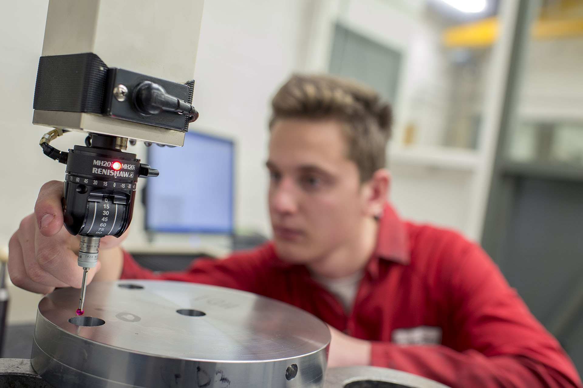

Intoco na svojem KMS uporablja tudi ročno nastavljivo merilno glavo Renishaw MH20i.
Zdaj imajo tudi manjši stroj Mazak Integrex e-420H opremljen z merilnim sistemom s proženjem na dotik Renishaw, na koordinatnem merilnem stroju pa uporabljajo ročno nastavljivo merilno glavo Renishaw MH20i ter merilni modul s proženjem na dotik TP20.
