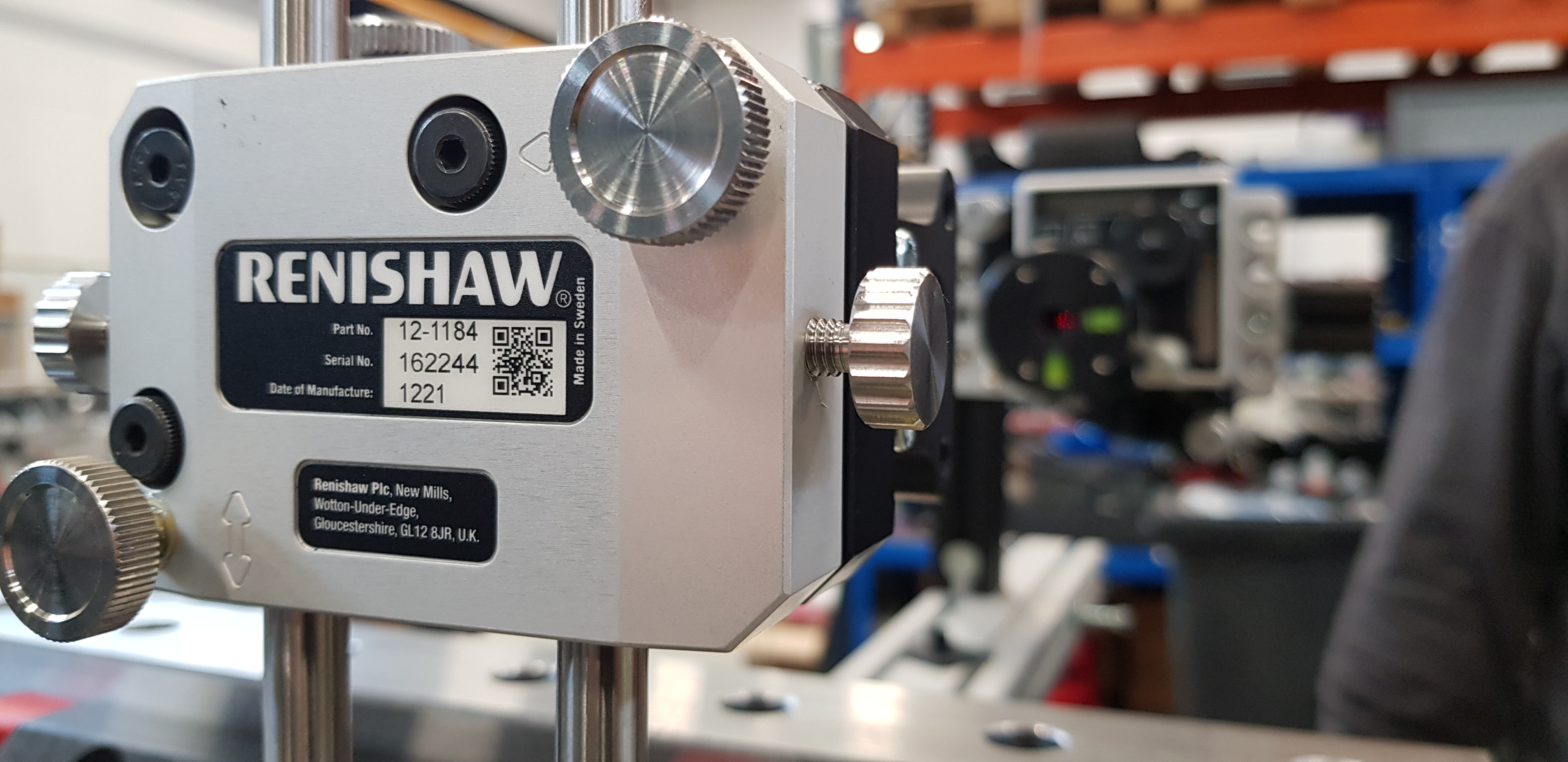

Poravnavanje pentaprizme sistema XK10 pred testom vzporednosti
Povratne informacije v živo s prenosnim displejem XK10

Sistem XK10 je bil razvit za merjenje napak v geometriji in vrtilnem gibanju obdelovalnih strojev. Uporaba sistema v kombinaciji s kompletom vpenjal za obdelovalne stroje omogoča hitrejše in preprostejše meritve v primerjavi s tradicionalnimi metodami, kot so merilne ure. Merjenje geometrijskih in rotacijskih napak med gradnjo, vzdrževanjem in servisiranjem strojev omogoča točno poravnavo in nastavitev osi stroja za doseganje optimalne zmogljivosti. S tem se skrajša čas montaže in servisiranja strojev pri uporabniku, tako pri rednem vzdrževanju kakor tudi v primeru trkov. XK10 lahko meri tudi smerni kot vretena oz. vpenjalne glave za točnost poravnave skozi vseh 360° obrata.
»S sistemom XK10 smo izboljšali merilne procese na večjih strojih,« poroča Similä. »Med tem projektom smo uporabili XK10 za merjenje stroja med montažo, da bi preverili, ali so osi ravne vzdolž osi vožnje, in izmerili stroj, ko je nameščen.
Ko smo se bolje seznanili s procesom, smo začeli spremljati tudi zunanje dejavnike, ki lahko vplivajo na meritve, denimo spremembe v okolju. Vhodne parametre za teste preprosto vnesemo prek displeja XK10, z vsestranskim kompletom vpenjal pa lahko preprosto kontroliramo različne meritve. Identificirali smo tudi priložnosti za uporabo sistema XK10 na strojih v prihodnje.«
»Metecno Oy lahko s pomočjo podizvajalca zagotovi kakovost vseh svojih strojev po meri, vendar smo v pogovoru z ekipo prišli do sklepa, da bi vzpostavitev nekaterih merilnih postopkov znotraj podjetja lahko koristila tako proizvajalcu kot njegovim kupcem,« pojasni Isto Tuomista, regionalni vodja prodaje za Finsko pri Renishawu. »Sistem XK10 je bil razvit za lažjo gradnjo strojev. Ekipa pri Metecnu je po namestitvi zelo hitro usvojila naš sistem, da bo stroj dobavila hitro in učinkovito. S preverjanjem poravnave že med gradnjo je poskrbljeno za identifikacijo in odpravo morebitnih napak, ki jih je bistveno težje odpravljati na koncu,« nadaljuje Tuomisto.
Komplet za vzporednost XK10, poravnan z osjo stroja
