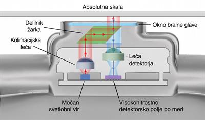

Renishaw ponuja obsežno družino zaprtih optičnih dajalnikov, ki so znani tudi kot zatesnjeni dajalniki.Spoznajte, kako lahko naša tehnologija absolutnih meritev skupaj z robustno zatesnitvijo in brezkontaktno zasnovo izboljša natančno proizvodnjo v zahtevnih okoljih, kot so obdelovalni stroji.
Dajalniki položaja za uporabo v najzahtevnejših okoljih
S preizkušeno tehnologijo absolutnih dajalnikov Renishaw RESOLUTE™ v izjemno robustni zaprti konstrukciji lahko dajalniki pomika FORTiS opravljajo meritve z visoko zmogljivostjo tudi v najtežjih okoljih ter ponujajo pomembne prednosti v primerjavi s konvencionalnimi sistemi.
