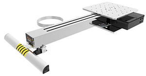

Otomatik hücrelerde veya manüel olarak yüklenen ortamlarda kullanım için, Equator Gauge ile EQ-CM1 aracılığıyla iletişim sağlayan, pnömatik olarak çalıştırılan otomatik transfer sistemi. Sistem özel olarak EQ300 tezgahları için tasarlanmıştır ve 100 mm ofsette 10 kg ağırlığa kadar parçalar ve fikstürler için EQ500 üzerine monte edilebilir. EQ-ATS 500 mm hareket mesafesine ve kullanıcıların yükleme alanı içerisine nesneleri konumlandırmasını engelleyen bir güvenlik çubuğuna sahiptir.
EQ-ATS 300 (25-500)

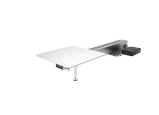

Otomatik hücrelerde veya manüel olarak yüklenen ortamlarda kullanım için, Equator Gauge ile EQ-CM1 aracılığıyla iletişim sağlayan, pnömatik olarak çalıştırılan otomatik transfer sistemi. Sistem özel olarak EQ300 tezgahları için tasarlanmıştır ve 100 mm ofsette 10 kg ağırlığa kadar parçalar ve fikstürler için EQ500 üzerine monte edilebilir. Bu sürümünün 800 mm’lik bir hareket mesafesi vardır ve bir destek ayağı gerektirir.
Yayın: Yayın: EQ-ATS 300 25-800

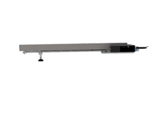

Otomatik hücrelerde veya manüel olarak yüklenen ortamlarda kullanım için, Equator Gauge ile EQ-CM1 aracılığıyla iletişim sağlayan, pnömatik olarak çalıştırılan otomatik transfer sistemi. Bu sistem EQ500 için, 100 mm ofsette 50 kg ağırlığa varan yükler için tasarlanmıştır. Daha yüksek kütleler (80 kg’e varan) opsiyonel şok emiciler ile desteklenebilir. EQ-ATS 500 800 mm’lik seyahat mesafesine ve bir destek ayağına sahiptir.
EQ-ATS 40-800
