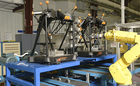

Bu makale yazıldığında sistem halen geliştirme aşamasındaydı. Buck ve Wardell iki Equator, bir FANUC LRMate 200iC 6-eksenli robot, birkaç düşük profil konveyör şeridi, bir FANUC iR Kameralı Görüntü Sistemi ve robotun uç uyarıcıları için bir ATI hızlı takım değiştirici içeren bir hücre yapıyorlardı. Görüntü sistemi Equator'a hangi parça numarasının sunulduğunu ve hangi ölçüm programını çalıştırması gerektiğini söylemektedir. Sağlam parçalar hemen ardından uygun konveyöre ve kullanılmayacak durumda olan parçalar hurda konveyörüne yerleştirilir.
Buck sözlerine şöyle devam ediyor, "Bu sistemi bir ünite ve motor atölyesi çalışanları için kullanıcı dostu olarak tasarladık - sadece çalıştırın ve parçaları konveyöre yükleyin."
