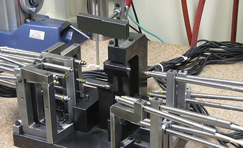

Tesislerinde bulunan her biri 10-20 bin dolar maliyetli 100'den fazla klasik mastar ile Meyer Tool, Equator™'un maliyet yüklerini çok önemli ölçüde azaltacağı konusunda büyük beklentilere sahipti.
Yazılım tabanlı, karşılaştırmalı bir mastar olan, Renishaw’un yeni Equator sistemi daha şimdiden Cincinnati, OH’da yer alan uçak-motoru parçaları yapımcısı Meyer Tool’daki çok sayıda klasik mastarın maliyetini düşürmeye başladı. Meyer Tool, her yıl proses içi ölçüm için, bu pahalı takımlardan onlarca tasarlamakta, üretmekte ve bakımını sağlamaktadır. Renishaw Equator programlanabilir mastar, yeni bir çalışma hücresi içerisinde yer alan Equator piyasaya çıkmadan önce sipariş verilmiş en az dört pahalı klasik mastara olan ihtiyacı ortadan kaldırmıştır.
Firmanın Kalite Müdürü Beau Easton’a göre, “Bu aplikasyon, her birinin tasarımı, üretimi ve bakımı 20.000 dolara kadar çıkabilen isteğe özel üretilmiş klasik mastarların maliyetinin tamamen ortadan kalkması için sadece bir başlangıç. İmalat hattında tasarımın değişmesi, mevcut klasik mastarların yeniden konfigüre edilmesi ve değerlendirilmesi için, başka bir 3.000 – 10.000 dolar ilave edilmesi gerektiği de unutulmamalı”.
Konvansiyonel mastar maliyetinin düşürülmesi
Proses içi boyutsal ölçüm için firma öncelikli olarak, pnömatik dijital prob kullanan, iş hücresi esaslı, noktadan noktaya temaslı mastarlara güvenmekteydi. İşleme hücresindeki konvansiyonel mastarlar çok hızlı geri bildirim vermekle birlikte pahalıdırlar. Easton; “Parçanın oturma yüzeylerinin tasarlanması ve yapılması 6,000 dolar, artı her biri 500 dolar olan problar, doğrulama çalışmaları ve bakım masraflarına mal olabilir”, diye açıklıyor. "Tamamlayıcı bir uç üretiyorsak, her biri altı – yirmi arasında değişen proba sahip, altı – on arası fikstür vardır, ve parça üzerinde bir özellik veya tolerans değişirse, bu durum mastarın değiştirilmesi ve onaylanması için zaman gerektirmektedir."
