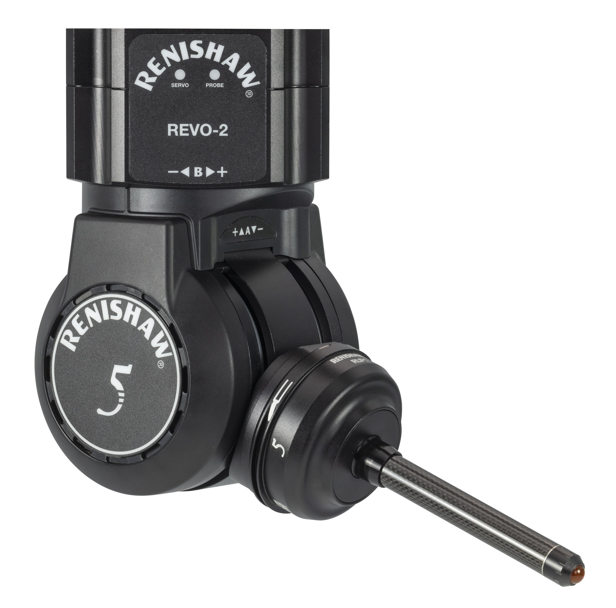

來到製程末端,加工品的品質檢測速度及精確度至關重要。REVO® 5 軸三次元量測系統具備「速度、精度、靈活性」等三大特色,提供高速尺寸檢測和表面粗糙度量測,省下 15% 至 50% 量測時間,協助使用者充分發揮產能並大幅降低資本支出。此次展覽 Renishaw 亦將展示全新 RUP1 超音波測頭模組,其特色是以超音波對工件厚度進行單面量測,可用於難以探測內部特徵的工件,為現有 REVO 系統的模組系列增添生力軍。
