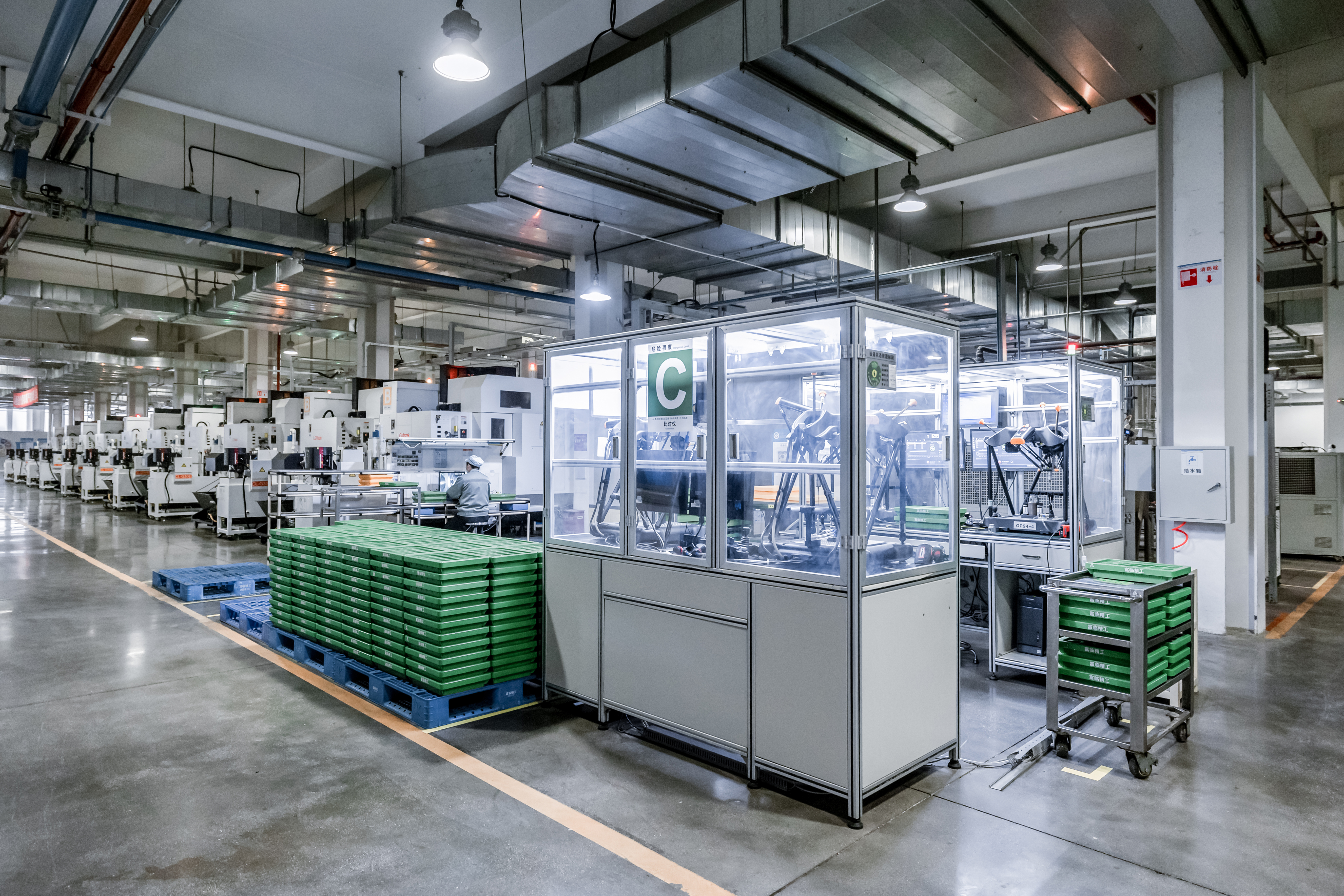

富臨精工股份有限公司檢測現場

呂副理補充:「投入使用 Equator 300 檢具系統讓我們實現了產線檢測以全面提升量測效率-從前我們需要員工將零件送檢到指定檢驗室的 CMM,現在我們直接在生產線邊上設置 Equator 300 檢測崗位,改善了我們的送檢路線,縮短了物料流轉時間,以及實驗室的恆溫等待時間,更避免因物料流轉產生的品質風險。」

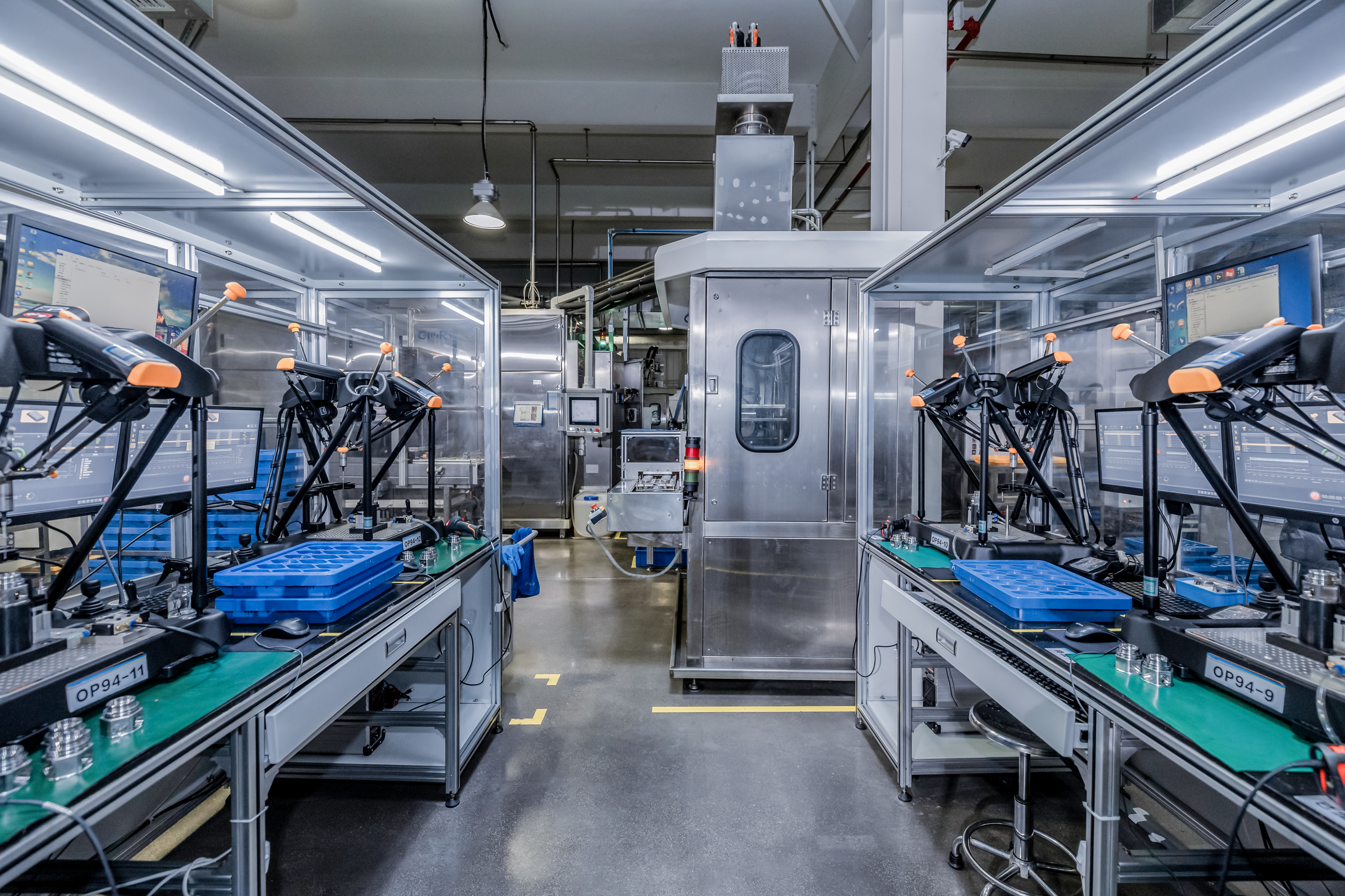

富臨精工現已投入了 Equator 300 檢具系統共十三台,Equator 對熱效應「不敏感」,能夠在溫度為 5 - 50°C、濕度高達 80% 的產線環境內快速準確地量測工件,不受環境和溫度變化而影響,實現高重複性量測。呂副理說:「在量測同一個汽車引擎的零件時,使用 CMM 需要六分鐘,使用了 Equator 300 則將時間縮短到約一分鐘, 量測時間減少了 80%。
另外 Equator 300 檢具系統的彈性也是我們所看重的,在保證高精度量測的同時,Equator 讓操作人員可以迅速切換不同的量測工件程式,目前我們的檢測零件類型已經增加到了 5 款規格,進而節約了企業在檢測設備上的持續投資成本。由於 Equator 的檢測效率快,我們現實了生產線的 100% 全檢。通過產品 100% 檢測後的大數據收集,真正做到了現場品質的 SPC 統計製程控制、製程能力的分析研究、品質風險管控能力的提升,以及為產品和製程品質管理持續改進提供必要的數據來源。我們真正實現了對生產的零件 100% 放心,讓客戶百分百滿意。」

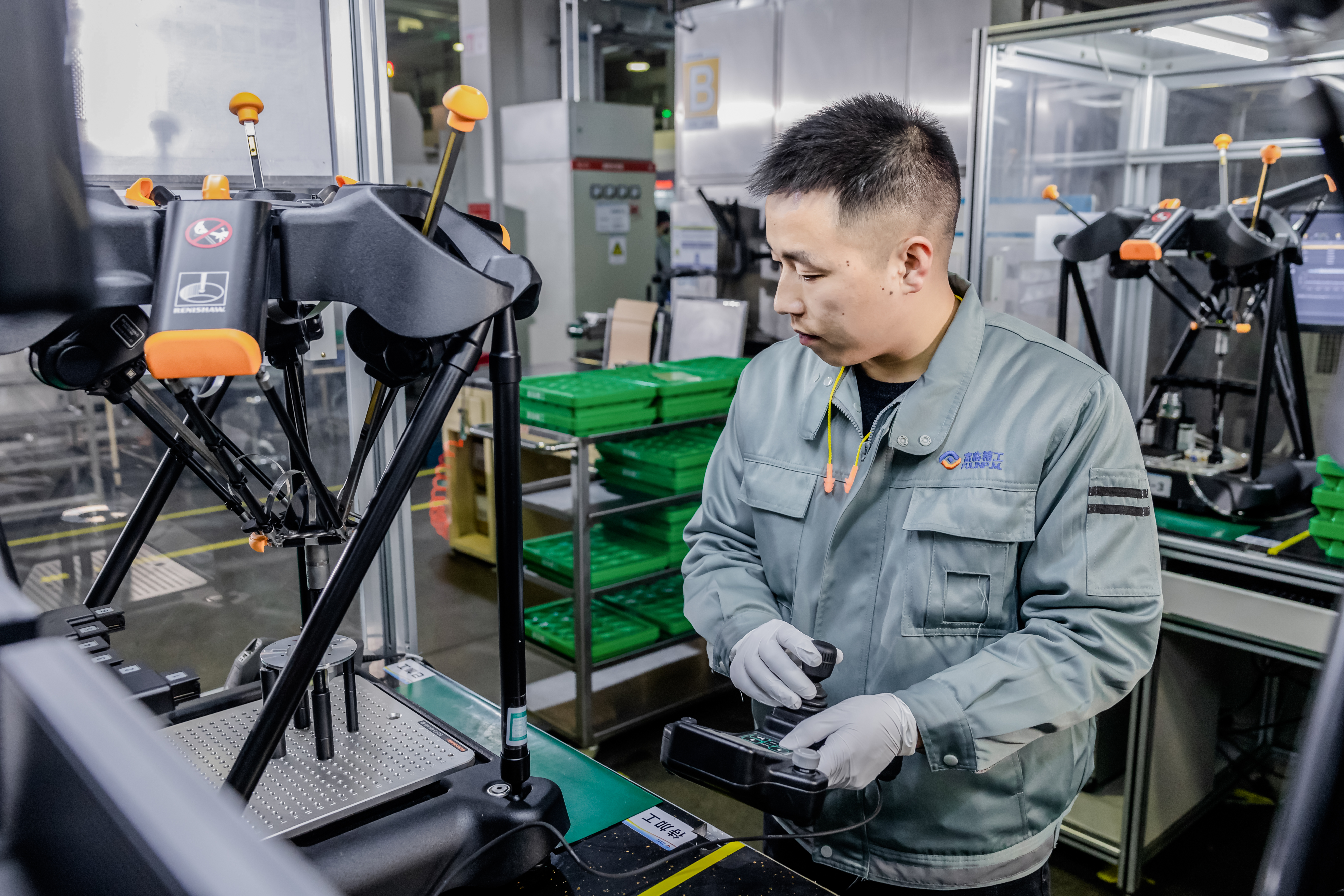

Equator 通過識別產品二維碼再量測,實現了每件產品實物和報告 1 對 1 從輸入到輸出的全程流轉,更佳的執行了 TS16949 汽車業品質管理體系對產品標識和可追溯性的要求。
導入 Equator 300 檢具系統讓我們實現了產線檢測以全面提升量測效率 - 從前我們需要員工將零件送檢到指定檢驗室的 CMM;現在我們直接在生產線邊上設置 Equator 300 檢測崗位,改善了我們的送檢路線,縮短了物料流轉時間,以及實驗室的恆溫等待時間,更避免因物料流轉產生的品質風險。

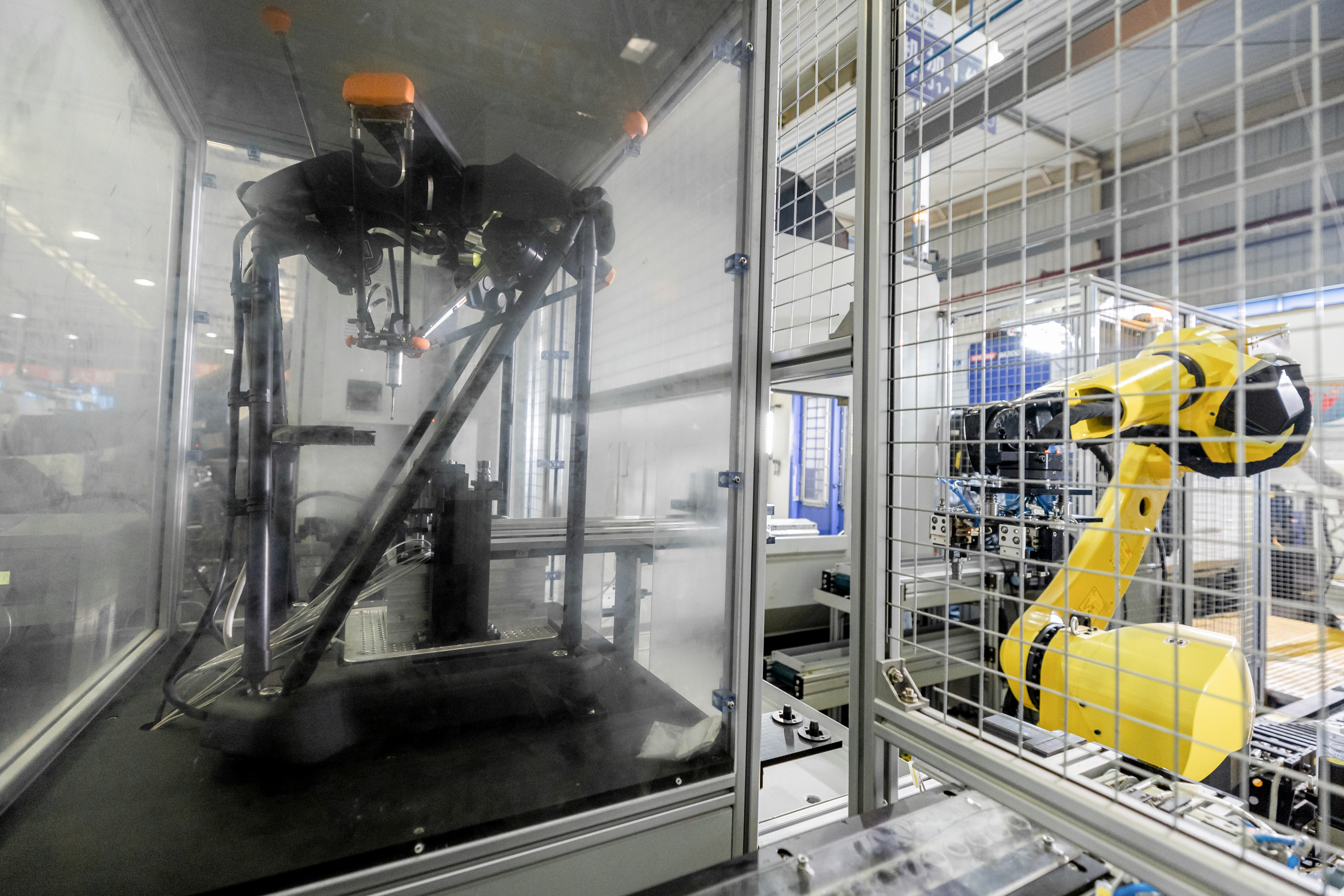

汽車製造業正經歷由生產傳統燃油車,急速走向新能源電動汽車這翻天覆地的變化。面對這急速改變,呂副理也提出對大型工件的批量檢測技術提升的要求,以至更完備的自動化量測的發展方向。2018 年,Renishaw 推出的 Equator 500 系列檢具系統提供直徑可達 500 mm,高度可達 400 mm 的工作空間,輕鬆量測更大的工件。搭配機械手臂,智慧製程控制(IPC)軟體可輕鬆支援 Equator 檢具系統連接工具機控制器,進一步消除人為操作和刀具磨損等導致的誤差,進一步的提高檢測以及生產效率,形成完整的加工、檢測、刀具反饋一體式閉環解決方案。
