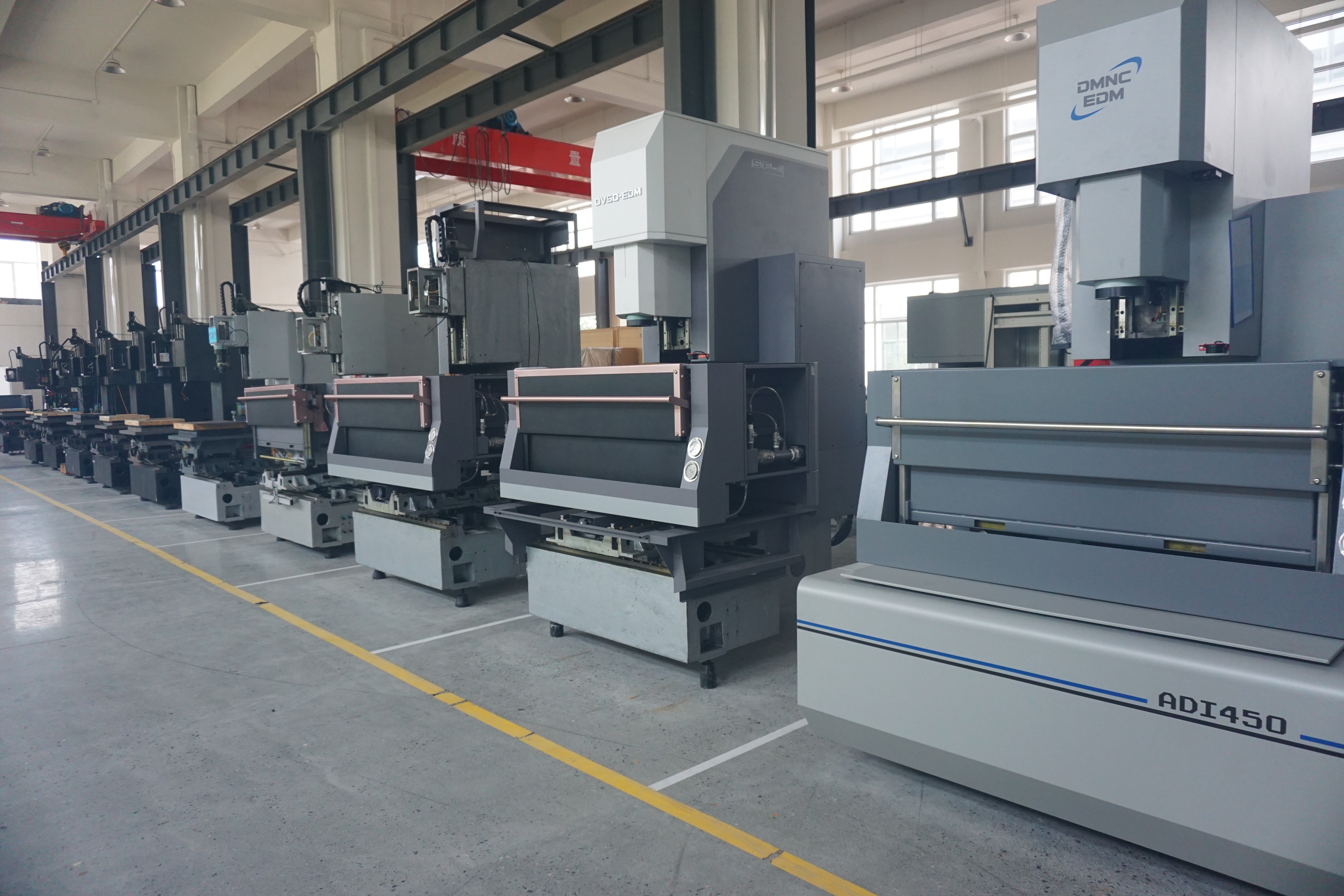

北京迪蒙數控技術有限責任公司(以下簡稱為「迪蒙數控」)是中國內銷量最大的放電加工機廠商,掌握放電加工的核心技術,為模具製造及複雜金屬零件生產行業應用提供了 5 個系列近 50 個型號的放電加工設備。迪蒙數控的高端 CNC 放電加工機更配備了高精度 A/B/C 軸,實現 6 軸 6 同動加工,充分體現其對高技術和高品質生產的追求。

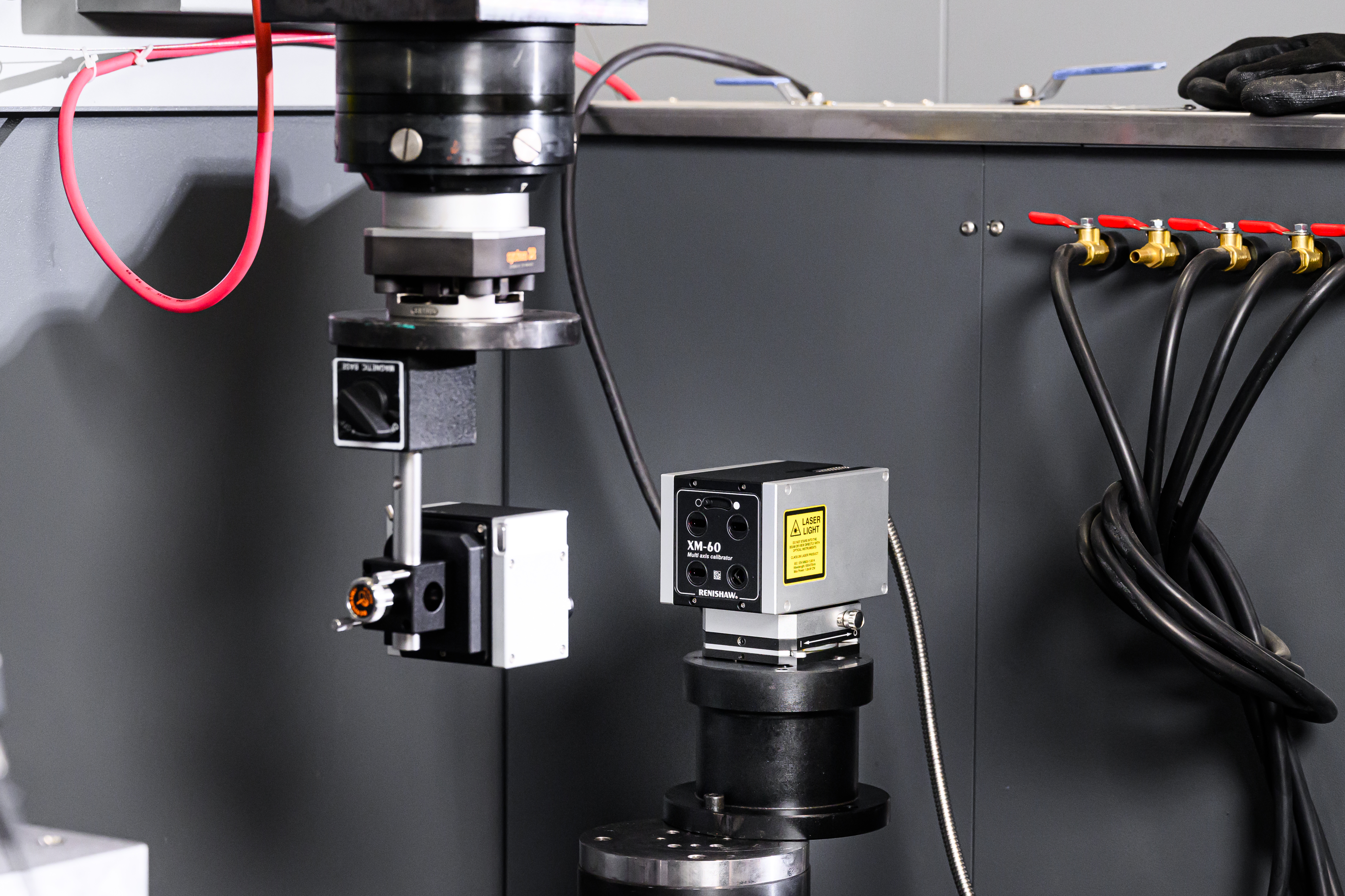

迪蒙數控總經理任連生對 Renishaw 的量測技術十分熟悉,產線早已使用 Renishaw 的工具機測頭、光學尺等產品,更在加工機校正方面配置了一系列 Renishaw 雷射校正方案,包括 XM-60 多光束校正儀、XL-80 雷射干涉儀和 QC20 循圓測試儀等,以提高加工機性能並制定預防性維護計劃。

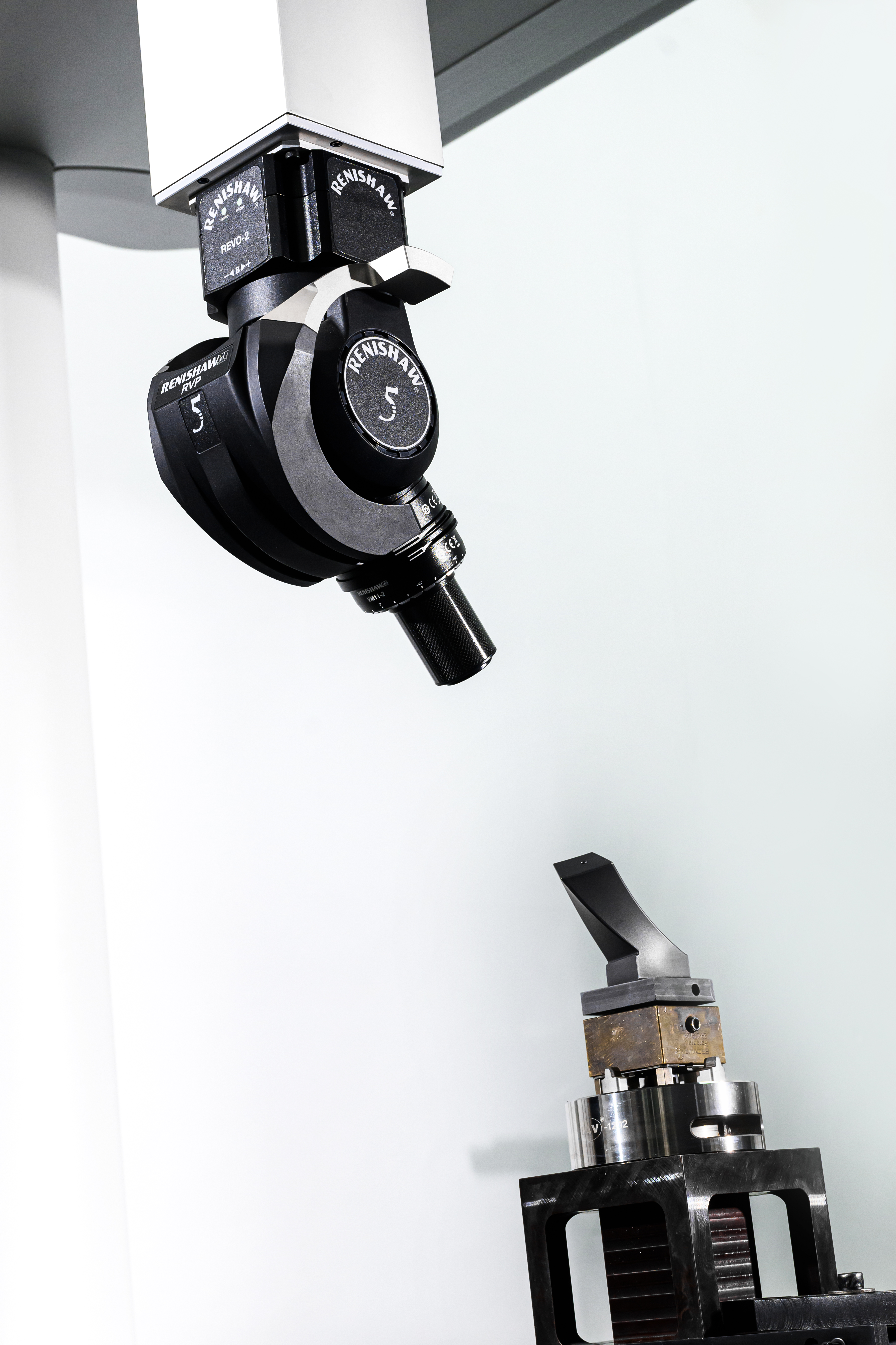

任總說:「最早接觸 5 軸三次元量床的起因是我們一個客戶的量測需求,需要運用接觸式測頭和影像測頭同時進行零件的精確量測,之後對偏差進行分析,結果很多合作夥伴不能做到。當時 Renishaw 的銷售與技術團隊為我們推薦了 AGILITY 5 軸三次元量床;經過不斷地討論和實驗,AGILITY 最後完美地滿足了我們的量測需求。」
AGILITY 三次元量床搭配 REVO 5 軸同動多感測器,除可執行超高速的傳統點觸發式量測外,更集高性能掃描量測、非接觸式影像量測、表面粗糙度分析和超音波厚度分析於一身,節省所需不同品質檢測設備的數量,同時減少了準備和搬運工件時間,大幅簡化了檢測工序並縮短了操作時間。
迪蒙數控使用 AGILITY 多功能綜合平台進行不同類型的檢測:通過點觸發式量測技術檢測關鍵零件的輪廓和形狀,再通過影像技術量測零件輪廓的圖形特徵。不同的量測數據均採用相同的座標基準,量測結果能體現在同一個量測報告中,輕鬆地進行分析評估。
迪蒙數控檢驗部主管張鑫慧進一步分享影像量測的應用:「使用 AGILITY 5 軸三次元量床搭載 MODUS™ 軟體,提供功能更豐富強大的檢測方式。其中 REVO-2 的 RVP 影像測頭有效量測工件曲面上加工的小孔的位置和孔徑,這些孔徑是小到 0.3 mm 至 0.5 mm,傳統接觸式量測並不適用,RVP 影像量測方式正好填補和滿足我們這方面的需求。」
RVP 是 REVO 測頭系統的模組之一,內建 130 萬像素全幀曝光 CMOS 感測器和數位訊號處理器,即使在很短的曝光時間內也能採集大量光線,因此圖像採集速度更快、量測時間更短。
三次元量床的穩定性作為檢驗設備是非常關鍵的,沒有穩定性就沒有一切。其次是量測精度,精度不夠肯定沒有辦法配合我們對機械工件精度檢測的嚴格需求。速度也同樣重要:速度就是成本 — 設備折舊、場地佔用、人員費用、單位消耗等都跟速度相關。Renishaw 的 5 軸量測技術貫通 AGILITY 三次元量床,從測頭、軟體、控制器,以及其他配件如測針等,均由 Renishaw 自家研發及製造,穩定度極高。其 5 軸的特性不僅提高了量測精度,還大幅提升了量測效率;使用了 AGILITY 後我們的檢測速度平均提升了 40%。

搭配在 AGILITY 上的 REVO 5 軸測頭以高速度和高靈活度著稱,採用高精度旋轉光學尺和雷射反射等先進技術讓 REVO 的量測速度提升至高達 500 mm/秒,數據採集速度高達每秒 4,000 個點,進而提高工件量測效率。

迪蒙數控最新的 ADI/ADV/SF 系列高端 CNC 放電加工機配備了高精度 A/B/C 軸,實現 6 軸 6 同動加工,擴大了應用範圍;從加工效果、自動化能力及智慧化方面均達到業界領先水準。面對中國客戶的高端應用,迪蒙數控在全國 13 個重要工業地區包括上海、寧波、深圳、東莞、成都、重慶等設立銷售展廳;同時亦積極開拓國際市場,如加拿大、義大利、馬來西亞、墨西哥、俄羅斯、印度、越南等國家,提供智慧化、彈性化的放電加工製造的整體解決方案。
