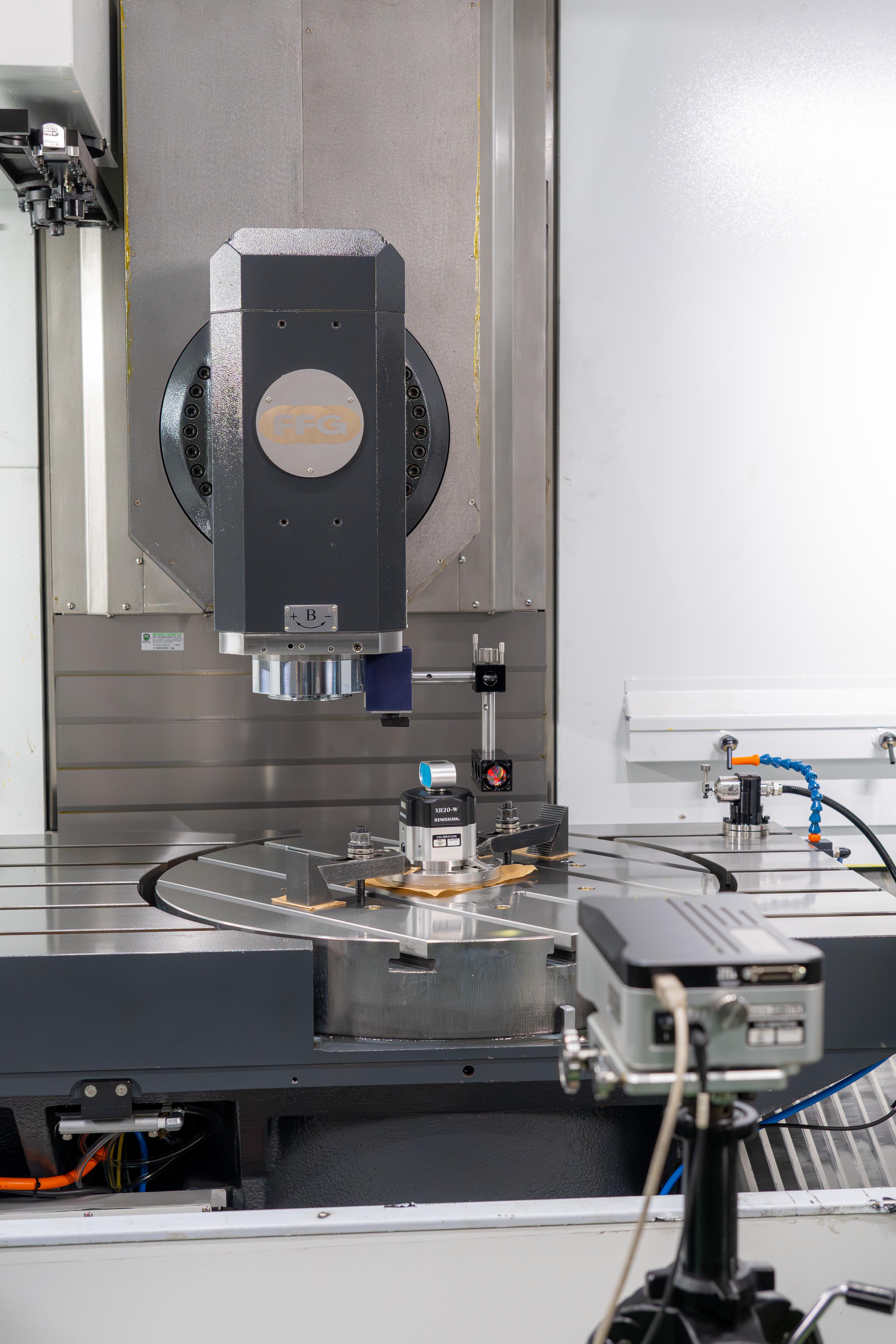

 友嘉以 XL-80 與 XR20 配合使用,檢測工作台的旋轉精度
友嘉以 XL-80 與 XR20 配合使用,檢測工作台的旋轉精度Renishaw 檢測儀器在製程階段
的分工
友嘉實業目前擁有三台 Renishaw XL-80 雷射干涉儀、一台 XR20 旋轉軸校正儀和一套 QC20 循圓測試儀;引進 XM-60 後,重新分配了這些校正儀器的使用。XM-60 主要應用於高階機型,而 XL-80 則用於檢測中階機型,與 Renishaw XR20 旋轉軸校正儀配合使用,以檢測工作台的旋轉精度。
在使用 XL-80 雷射干涉儀對工具機進行檢測後,友嘉實業會針對相關誤差進行校正。接著他們會使用 Renishaw QC20 循圓測試儀來模擬實際操作,檢測工具機的多項運動精度。如有需要,他們將對機台進行修正和補償,以確保所有機台在交付前處於最佳狀態。
