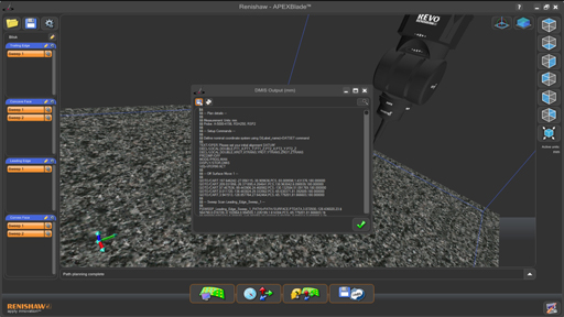

APEXBlade pro komplexní plánování dráhy pětiosého skenování
Software APEXBlade značně urychluje vytváření souvislé pětiosé měřící dráhy. Požádá uživatele o importování jmenovité geometrie – v tomto případě letecké lopatky – a o výběr lopatky, která se má změřit. Potom automaticky stanoví optimální dráhu pro pětiosé měření lopatky metodou sweep sken. Výsledkem je DMIS program připravený pro importování do systému MODUS, ze kterého může být spuštěn.
  • Rychlé a snadné programování Sweep Scan bloků v rámci part programu
  • Shromažďuje podstatně více dat o tvaru lopatky než metoda měření profilu lopatky (mrak bodů pro každou lopatku)
  • Možnost vyhodnocení jakéhokoliv počtu profilů se sejmutých dat
  • Data mohou být opakovaně načítána pro kontrolu hotových dílů
Příprava Sweep Scan měření
  • Importování CAD souboru
  • Výběr lopatky
  • Software vygeneruje dráhy Sweep Scan měření a zobrazí uzly pro plánování dráhy
  • Všechny parametry Sweep Scan měření mohou být modifikovány podle potřeby
  • Podle potřeby lze přidávat dodatečné příčné skeny
Plánování dráhy
  • Klepnutím zahájíte proces plánování
  • Rozhodněte se, zda chcete ukládat informace o protokolování
  • Počkejte... a sledujte hlášení systému o možných problematických místech
  • Podle potřeby naplánujte příčné skeny
  • Hotovo
Simulace
  • Klepněte
  • Zvětšete
  • Opravte problematická místa
  • Znovu tato místa naplánujte
  • Hotovo
DMIS program
  • Uložit soubor DMIS
  • Uložte jako soubor .apx
  • Hotovo
