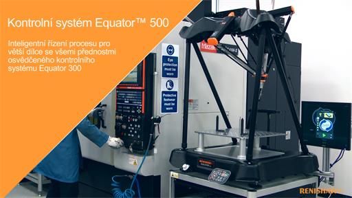

Kontrolní systém Equator™ 500 - všestranné měření v dílenském prostředí a inteligentní řízení výroby větších dílců
Větší systém Equator 500 umožňuje měření větších dílců v pracovním rozsahu o průměru 500 mm a výšce až 400 mm.
Oba kontrolní systémy Equator 300 a 500 jsou přesné v teplotním rozsahu 5 ºC až 50 ºC při jakýchkoliv teplotních změnách a dosahují rychlostí skenování přes 200 mm/s.
Jsou kompatibilní se softwarem Organiser pro snadnou ruční obsluhu, softwarem EZ-IO pro automatizaci a softwarem IPC (inteligentní řízení procesu) pro aktualizaci korekcí nástrojů na CNC obráběcích strojích.
