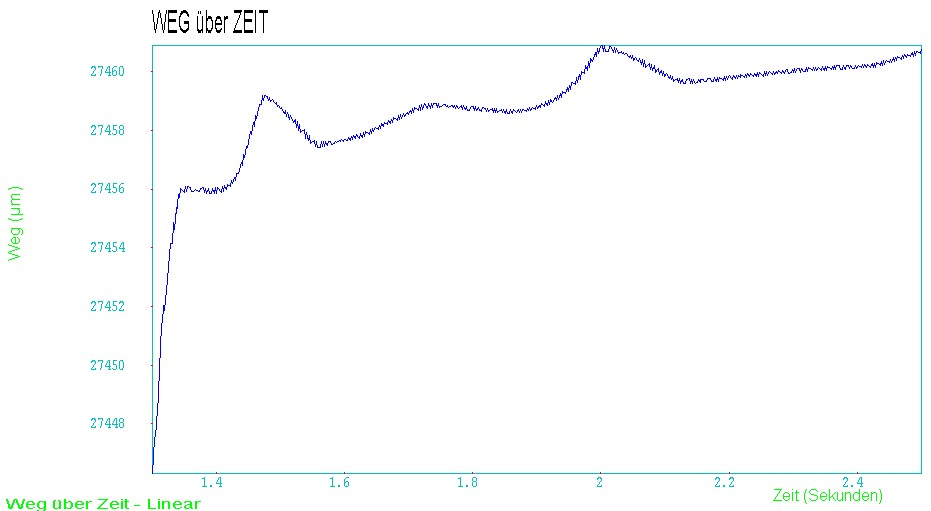

Das Weg-Zeit-DiagrammDer Positioning-Test gibt Auskunft über das Einfahrverhalten einer Vorschubeinheit. Über ein NC-Programm wird ein bestimmter Weg zwischen zwei Positionen zurückgelegt. Dieser Bewegungsvorgang wird mit dem Laserinterferometer-System aufgezeichnet. Im "Weg-Zeit-Diagramm" kann zum Beispiel erkannt werden, wie die Achse an die Ziel-Position "heranfährt", ob diese Position zunächst überfahren wird, also die Achse zu weit fährt und dann auf die Zielposition zurückgezogen wird oder ob die Achse ohne Überschwingen die Position erreicht.
