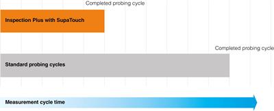

Von einfachen prismatischen bis hin zu komplexeren 3D-Messzyklen kann Inspection Plus mit SupaTouch die Genauigkeit und Wiederholbarkeit in allen Messrichtungen steigern. Das folgende Diagramm veranschaulicht die Verbesserungen, die typischerweise erzielt werden.
