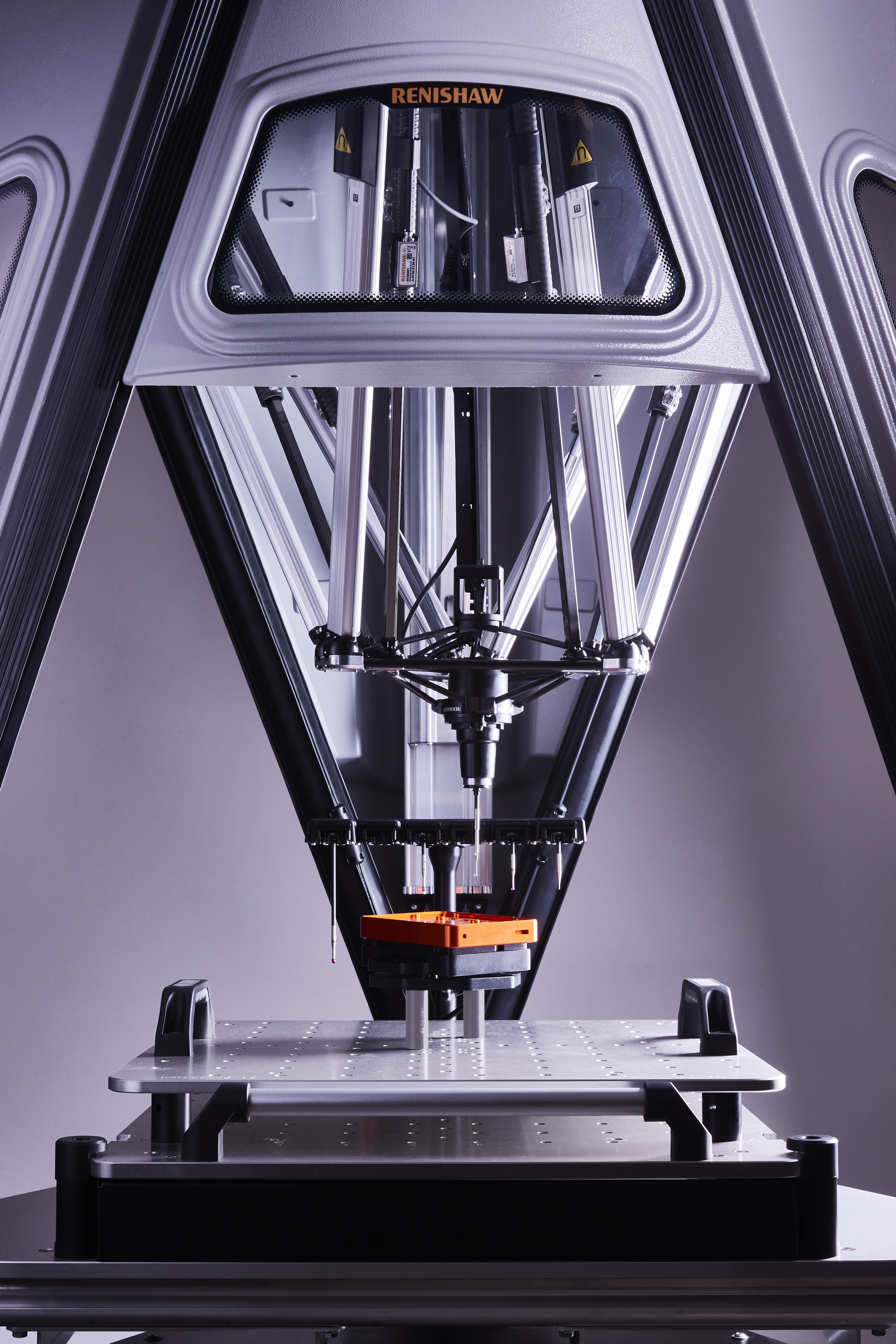

En el modo de medición absoluta, el sistema Equator-X escanea y mide las piezas con una velocidad de hasta 250 mm/s, lo que mejora significativamente la capacidad de inspección y el rendimiento de aquellas empresas que fabrican piezas muy variadas en lotes pequeños o medianos. Este modo resulta especialmente útil para verificar la primera pieza fabricada cerca de la máquina, o incluso hacer inspecciones 100 % junto a la línea.
En el modo de comparación, el sistema Equator-X alcanza una velocidad ultrarrápida de escaneado y hasta 500 mm/s; es ideal para inspeccionar lotes grandes del mismo componente en casos en que el tiempo de ciclo sea prioritario. Es también una opción para hacer mediciones a alta velocidad en entornos difíciles por sus variaciones de temperatura.

El calibre Equator-X 500 tiene una estructura de seis patas, con motores y bastidores independientes. Consigue mediciones a alta velocidad sin sacrificar la precisión gracias a sus características de diseño, como sus puntales de metrología fabricados en fibra de carbono, sus motores lineales y la sonda de escaneado SP25M, un estándar del sector.
El sistema puede instalarse como un equipo independiente del taller o integrarse en una celda totalmente automatizada, ofreciendo una flexibilidad inigualable para adaptarse a necesidades cambiantes y condiciones variables del taller.

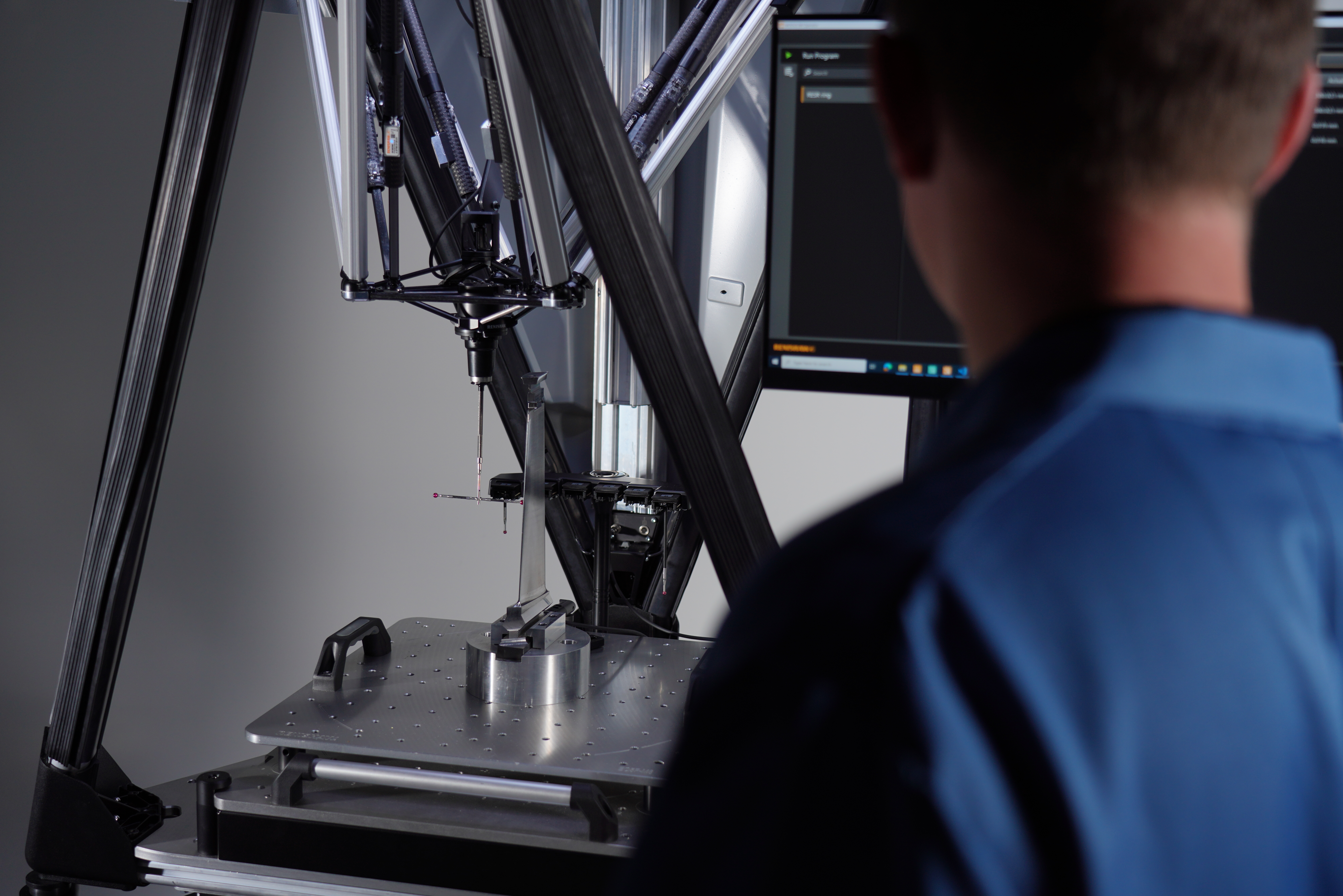

La plataforma de software estándar para el nuevo sistema Equator-X 500 cuenta con una intuitiva interfaz de operario con gran cantidad de funcionalidades, conectada con las últimas aplicaciones de metrología MODUS™ IM de Renishaw. Esta completa suite de herramientas de software facilita enormemente el trabajo y mejora enormemente el rendimiento a la hora de programar, generar informes y controlar el funcionamiento del equipo, simplificando las tareas complejas y mejorando la experiencia de los usuarios.
