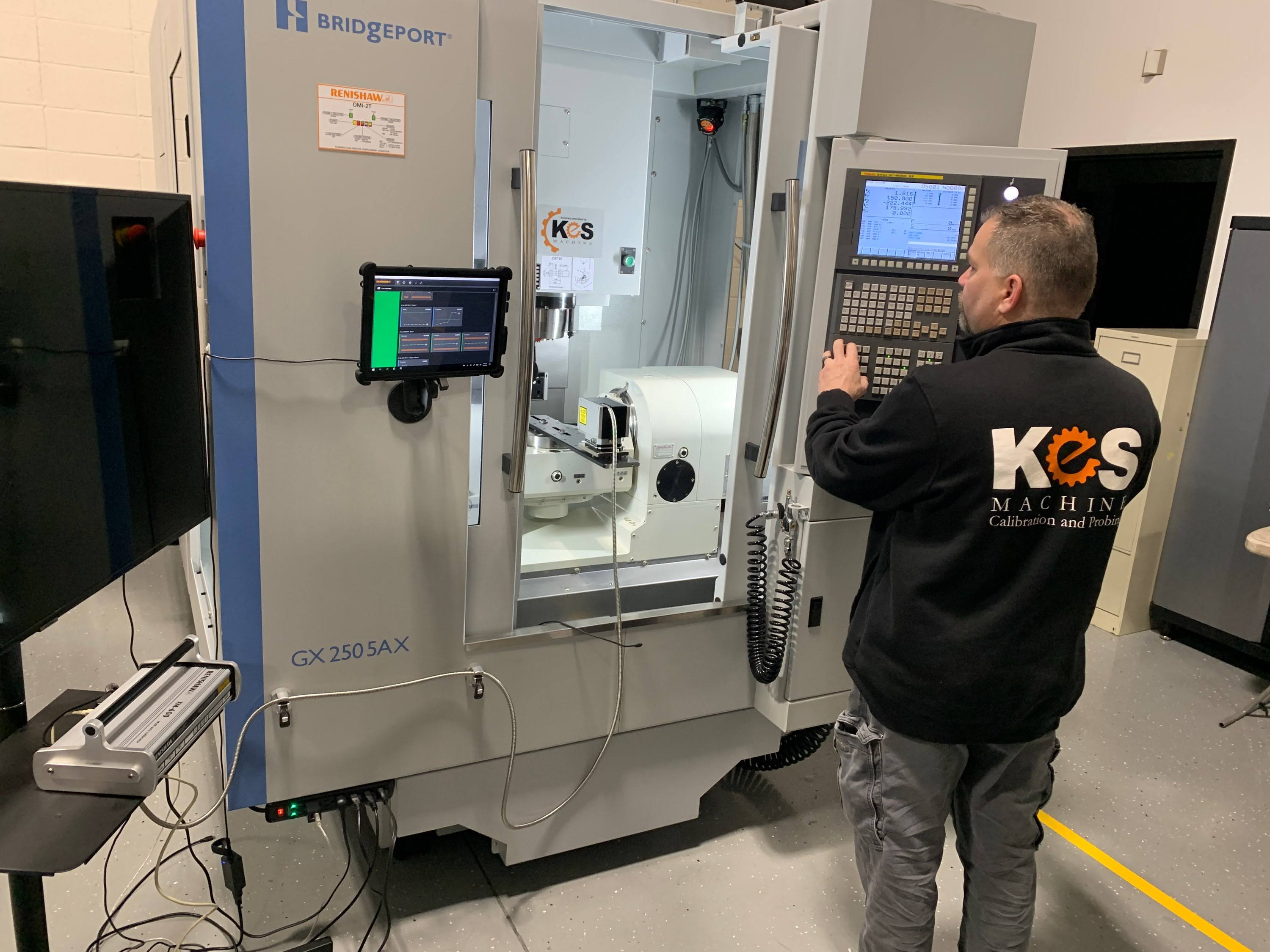

KES Machine LLC a finalement choisi les calibres multiaxes XM-60 et XM-600 de Renishaw pour leur facilité d’utilisation, leur flexibilité et leur capacité à saisir de grandes quantités de données' KES s’en sert sur les machines-outils à CN et les MMT pour effectuer des opérations de compensation volumétrique. Ce système de mesure laser est capable de mesurer des erreurs selon six degrés de liberté le long d’un axe linéaire, simultanément et en une seule configuration. Cet outil de diagnostic puissant permet de mesurer toutes les erreurs géométriques sur l’axe à partir d’une seule saisie.
De plus, le calibre multiaxe XM-600 est conçu avec des fonctionnalités supplémentaires' qui lui permet de communiquer directement avec les contrôleurs UCC de Renishaw, et est compatible avec la suite logicielle CARTO. Ces caractéristiques en font la solution de calibration idéale pour toute installation de fabrication qui utilise à la fois des machines-outils et des MMT, comme KES.
« Renishaw propose une gamme de solutions de calibration pour améliorer les performances de la machine, augmenter le temps de disponibilité de la machine et optimiser les calendriers d’entretien préventif », explique Jeffrey Seliga, directeur du marketing chez Renishaw Inc. « Grâce au XM-60, KES peut collecter simultanément toute une série de mesures, comme le tangage, le lacet, le roulis, le positionnement linéaire et la rectitude horizontale et verticale, alors que dans le même temps, elle ne pourrait en collecter qu’une seule si elle utilisait des techniques conventionnelles. »

KES Machine a utilisé le XM-600 pour mettre en œuvre une compensation volumétrique des CN et proposera bientôt à ses clients la calibration des MMT, ainsi que la prise en charge du matériel MMT Renishaw, car le XM-600 s’interface directement avec les contrôleurs UCC de Renishaw. Pendant des années avant la sortie des XM-60 et XM-600, KES utilisait généralement plusieurs équipements différents pour mesurer le positionnement linéaire, le tangage, le lacet et le roulis. Le XM-60 gère ce processus en une seule opération et inclut la rectitude horizontale et verticale sur la course complète. Les mesures qui prenaient auparavant deux à quatre heures sont maintenant effectuées en moins de trente minutes, selon la longueur de l’axe de la machine.
L’équipement peut également être utilisé pour diagnostiquer les erreurs machine. KES utilise le logiciel CARTO, ainsi que son propre logiciel personnalisé, pour simplifier ses procédés. L’équipe de KES utilise la fonction « couper-coller » du logiciel CARTO pour faciliter l’opération de compensation et gagne du temps grâce à la fonction de création de rapports.
