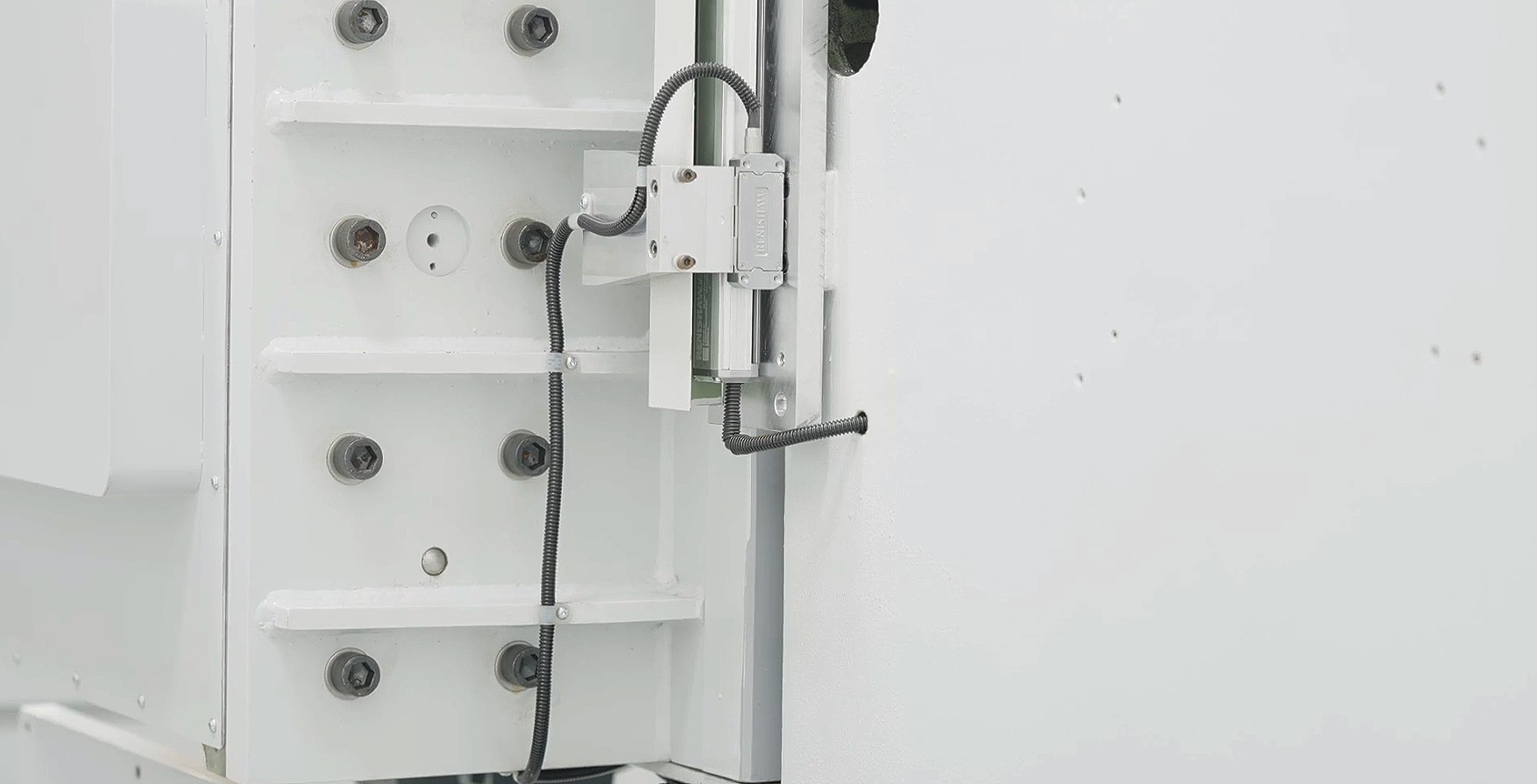

Effective CNC a choisi des codeurs fermés FORTiS-S™ FS pour les axes X, Y et Z, notamment un codeur FORTiS long (axe X) conçu sur mesure avec une longueur de règle de plus de 3 mètres. Pour la table à tourillons (axe A), un codeur de position optique absolu RESOLUTE™ FS de Renishaw muni d’une règle annulaire RESA a été choisi pour la lecture de position rotative.
Codeur linéaire hermétique FORTiS Codeur FS hermétique FORTiS-S
La série de codeur FORTiS est une nouvelle génération de codeur de position absolu hermétique linéaire destiné à être utilisé dans des environnements exigeants tels que des machines-outils. Un avantage du codeur hermétique FORTiS réside dans la rapidité de son installation et de son réglage, qui est nettement supérieure à celle des systèmes classiques, même dans les endroits difficiles d’accès.
