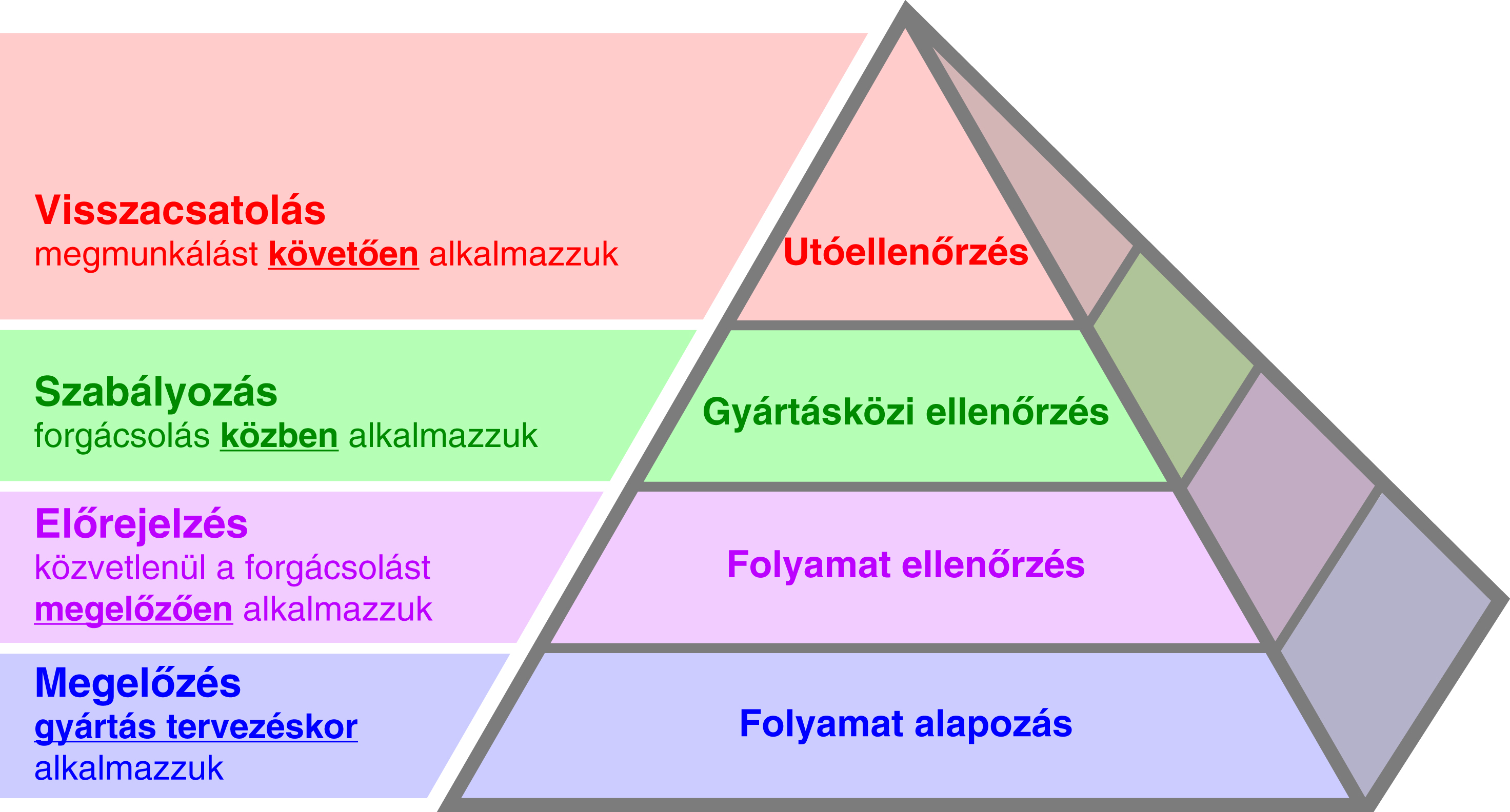

A Productive Process Pyramid™
A Renishaw termelési folyamatpiramisa™ a gyártás minden fázisában keretet biztosít a folyamatszabályozási tevékenységek meghatározásához. A szabályozás különféle szintjei révén az eltérések szisztematikusan kiiktathatók a megmunkálási folyamatból, mely segít az elfogadható, tűréshatáron belüli munkadarabok biztosításában.
Az utóellenőrzési szint azt ellenőrzi, hogy a folyamat és a kész munkadarab teljesíti-e a vonatkozó specifikációkat. A mérőfej használatának a folyamatalapozási szinten kívül mindegyikben aktív szerepe van.
A gyártásközi ellenőrzési szint az eltérésnek a megmunkálási környezet jellegéből fakadó okait hivatott kezelni, mint például a szerszámkopás vagy a hőmérséklet ingadozása. Ez a megmunkálási folyamat során mindvégig intelligens visszacsatolást biztosít.
A folyamatbeállítási szint az eltérések olyan előrelátható okainak kezelésére szolgál, mint például a munkadarab helye, a szerszám mérete, illetve a gépen alkalmazott nullponteltolások, amelyek egyébként nem megfelelő munkadarabok előállításához vezethetnének.
A folyamatalapozási szint rendeltetése, hogy stabil feltételeket biztosítson a gép működéséhez. Ezek megelőző jellegű ellenőrző- és szabályozóeszközök, melyek még a megmunkálási folyamat elindítása előtt kiiktatnak számos, eltérést okozó problémát.
