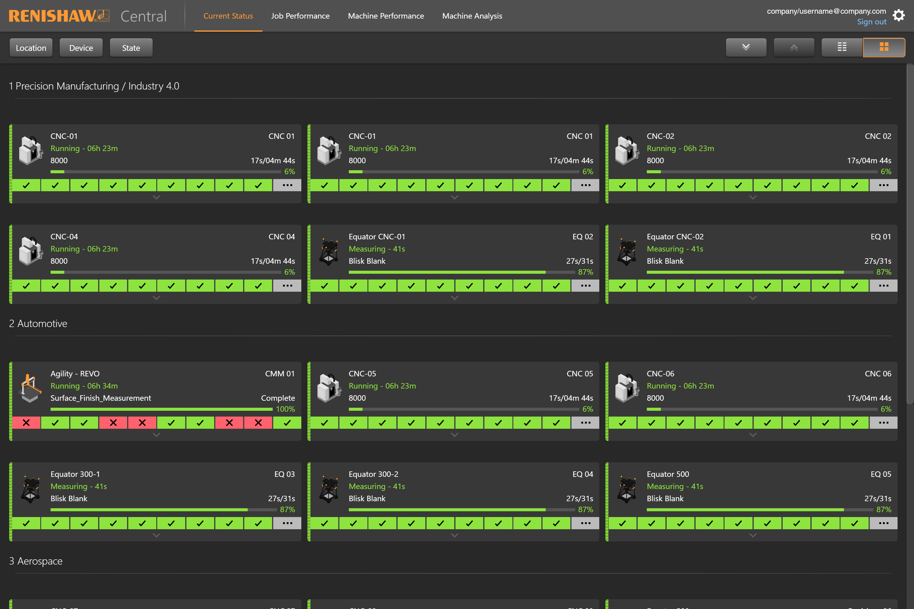

Renishaw Central raccoglie i dati sui processi di lavorazione e li rende disponibili a tutto lo stabilimento per consentire verifiche sul luogo di lavorazione. I produttori possono sfruttare Renishaw Central per valutare le prestazioni dei dispositivi presenti in officina, comprendere meglio come vengono utilizzati e verificare e convalidare la qualità dei pezzi. I dati sui dispositivi vengono visualizzati in tempo reale su una serie di dashboard molto intuitive. I dati possono essere poi passati tramite API su tool molto comuni, come ad esempio Microsoft Power BI. Le informazioni ottenute possono essere quindi utilizzate per applicazioni di controllo in-process e per ottenere un costante miglioramento.

Renishaw Central - Current Device Status [en]
[312kB]
