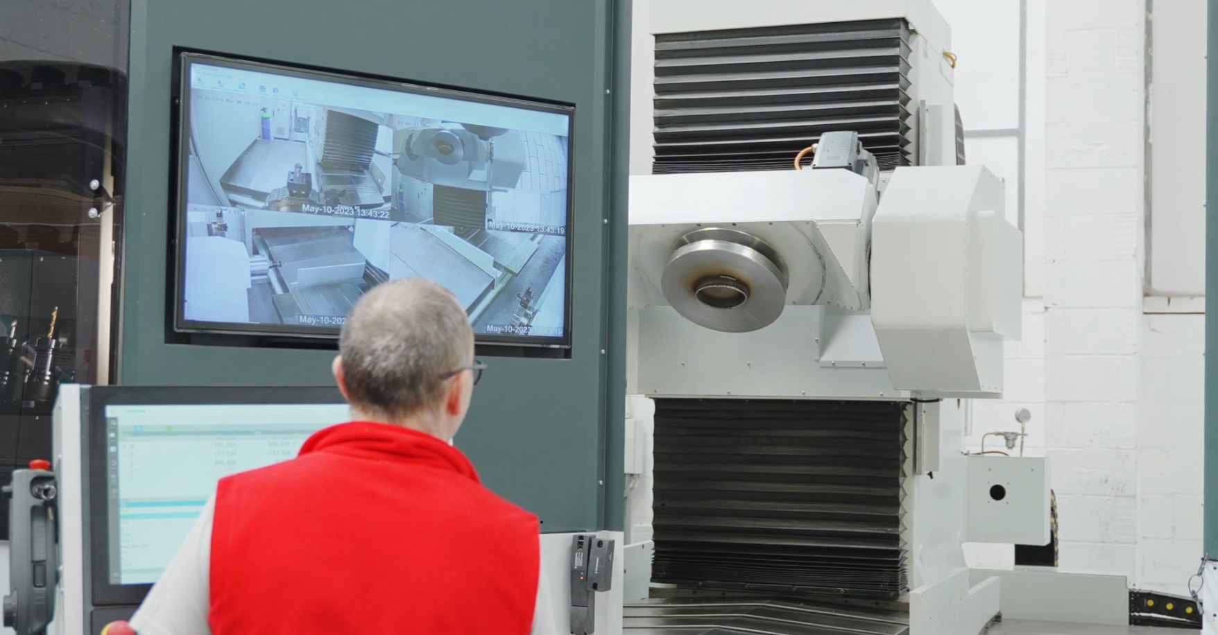

“Abbiamo creato una posizione fissa e rigida per un mandrino, una testa di lavorazione additiva a deposizione con filo e, sulla stessa macchina, una testa di tornitura.
Possiamo muovere il pezzo di lavoro su tutti i cinque assi e spostarlo tra le diverse stazioni per aggiungere e togliere materiale, senza dover effettivamente spostare l’utensileria.
Abbiamo preso un sistema di lavorazione a deposizione con filo - sostanzialmente una saldatrice MIG molto “smart” - montandola sulla macchina in posizione fissa. Questo ci consente di aggiungere il materiale base su una piastra di costruzione vergine e sottoporlo a lavorazione senza dover rimuovere il pezzo dalla macchina,
poiché possiamo aggiungere materiale su cinque assi e realizzare forme molto complesse e sottoporle a lavorazione con tolleranze molto accurate, senza doverle rimuovere per niente dalla macchina.
Un’altra caratteristica molto innovativa di questa macchina è che, in aggiunta alla lavorazione additiva, incorpora tre processi di taglio: fresatura, tornitura e rettifica, e consente quindi di fabbricare e finire un pezzo prodotto additivamente su una sola macchina.
Il progetto di base della macchina incorpora un supporto per pezzi di lavoro, un mandrino per la fresatura e rettifica, e una torretta utensile girevole. Una tavola rotobasculante sostiene la piastra di lavorazione e costituisce il 4° e 5° asse della macchina.

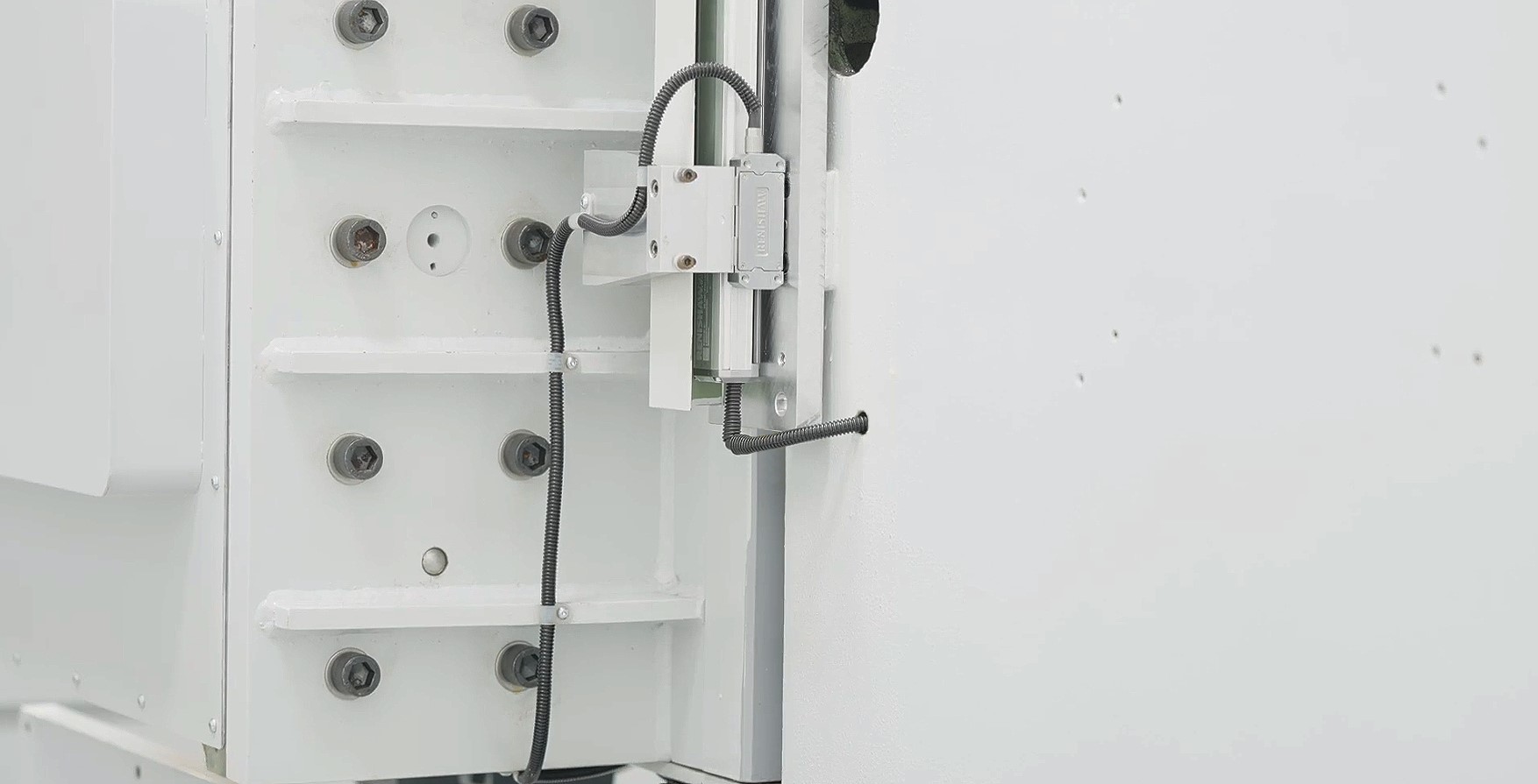

Effective CNC ha scelto gli encoder incapsulati FORTiS-S™ FS per gli assi X, Y e Z, incluso un encoder FORTiS allungato (asse X) con una scala di lunghezza superiore a 3 metri. Per la tavola rotobasculante (asse A), è stato scelto l’encoder ottico assoluto RESOLUTE™ FS di Renishaw con riga ad anello RESA per il feedback di posizione rotativo.
Encoder lineare incapsulato FORTiS Encoder incapsulato FORTiS-S FS
I dispositivi della serie FORTiS sono encoder lineari assoluti e incapsulati di nuova generazione, ideali per applicazioni in ambienti estremi come l'interno di una macchina utensile. Un vantaggio offerto dagli encoder incapsulati FORTiS è la rapidità d’installazione e configurazione - molto maggiore rispetto ai sistemi convenzionali - anche in spazi ristretti.

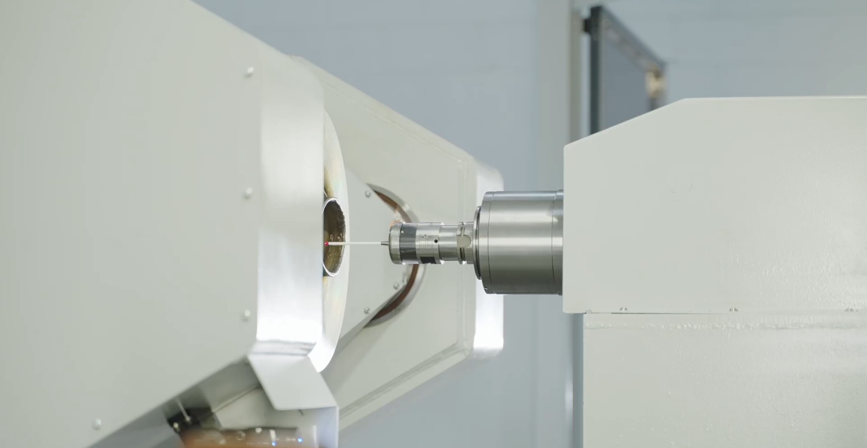

Abbiamo acquistato due sistemi FORTiS— sono plug-and-play e molto facili da ionstallare e configurare. Renishaw ci ha inoltre fornito un sistema d’ispezione RMP60 per la misura dei pezzi di lavoro, che funziona molto bene. Hanno inoltre sviluppato per noi un sistema ibrido che combina il sistema di presetting utensili laser NC4+ Blue per gli utensili di fresatura e la sonda di presetting utensili RP3 per quelli di tornitura.
Continua il sig. Pearson: “Il team di supporto tecnico di Renishaw è venuto a farci visita per vedere cosa stavamo facendo sulla macchina, dove volevamo installarlo [il sistema di presetting utensili] e quali obiettivi volevamo raggiungere, quindi ci ha preparato alcuni modelli CAD.
Abbiamo potuto utilizzarli nel nostro modello CAD della macchina per vedere come si integravano. In effetti, ci davano quello che ci serviva.”

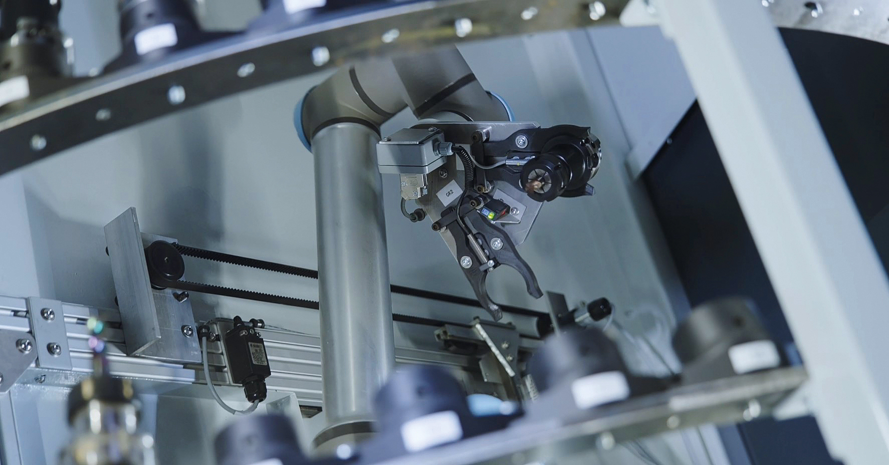

L’approccio innovativo utilizzato da Effective CNC va al di là del formato e dell’utensileria della macchina. È stato sviluppato anche un nuovo robot di cambio utensili. “Abbiamo deciso che, anziché costruire un robot cartesiano con una struttura di cambio utensili complessa,” continua il sig. Pearson, “avremmo optato per una soluzione già disponibile in commercio, un robot collaborativo.”
Il cobot prescelto è di Universal Robots e si avvale di giunti dotati di encoder rotativi magnetici della serie AksIM™ di RLS, consociata di Renishaw. In combinazione con un cambiapallet, il robot consente alla macchina di lavorare anche al buio, senza interventi da parte di alcun operatore.
Cambio utensile gestito dal Cobot Cambio utensile gestito dal Cobot
