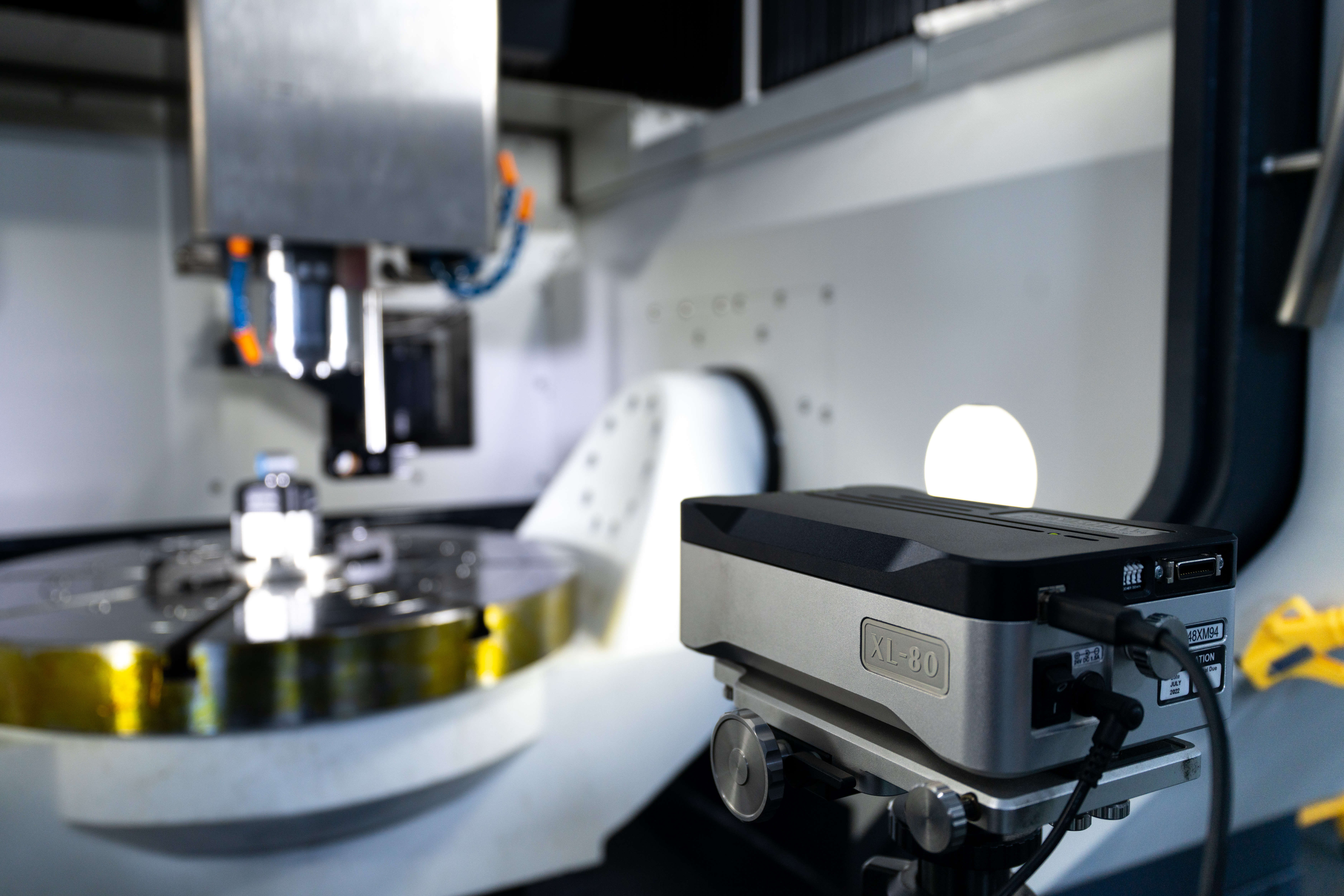

Jinke uses an XL-80 laser interferometer and an XR20 rotary axis calibrator
複数本のレーザービームを用いるシステムが登場する以前では、測定項目ごとにシングルビームの干渉計システムをセットアップしなおして作業を行っていた。XL-80XR20 を自社機械のテストに使っていた Jinke 社も例外ではない。Shao 氏は技術者として以下のように述べる。「XM-60 の導入でセットアップと作業の効率化と簡素化が進みました。1 回セットアップすれば、ロールを含む 6 自由度をまとめて測定できるのです。誤差の原因の分析は、CARTO を使うことで簡単にできますし、以前に比べて 4 倍以上効率化になったと思います」
同社では XM-60 で 5 軸機の校正と精度検証を行っており、主要な空間誤差や幾何誤差の主要原因を分析し、大量生産と高精度アセンブリの基礎をきっちりと作り込んでいる。他の機械モデルの校正と精度検証には、引き続き XL-80 を使用している。
