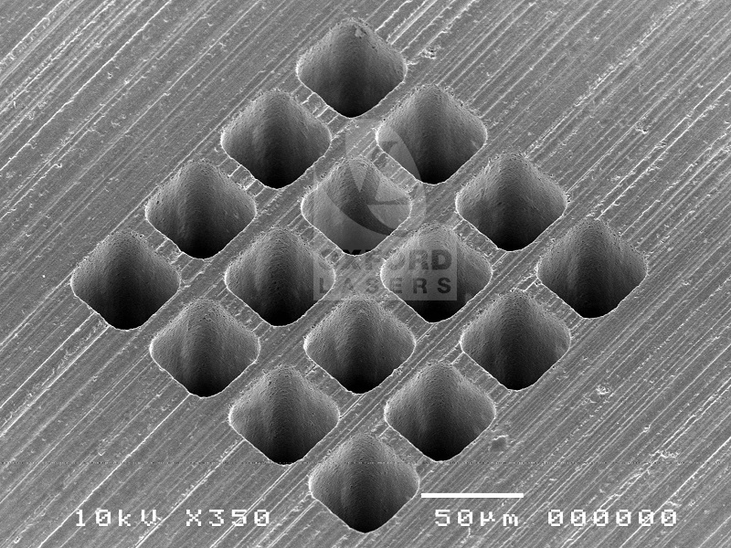

마이크로 가공 처리한 피쳐의 이미지는 Oxford Lasers Ltd에서 제공했습니다.
