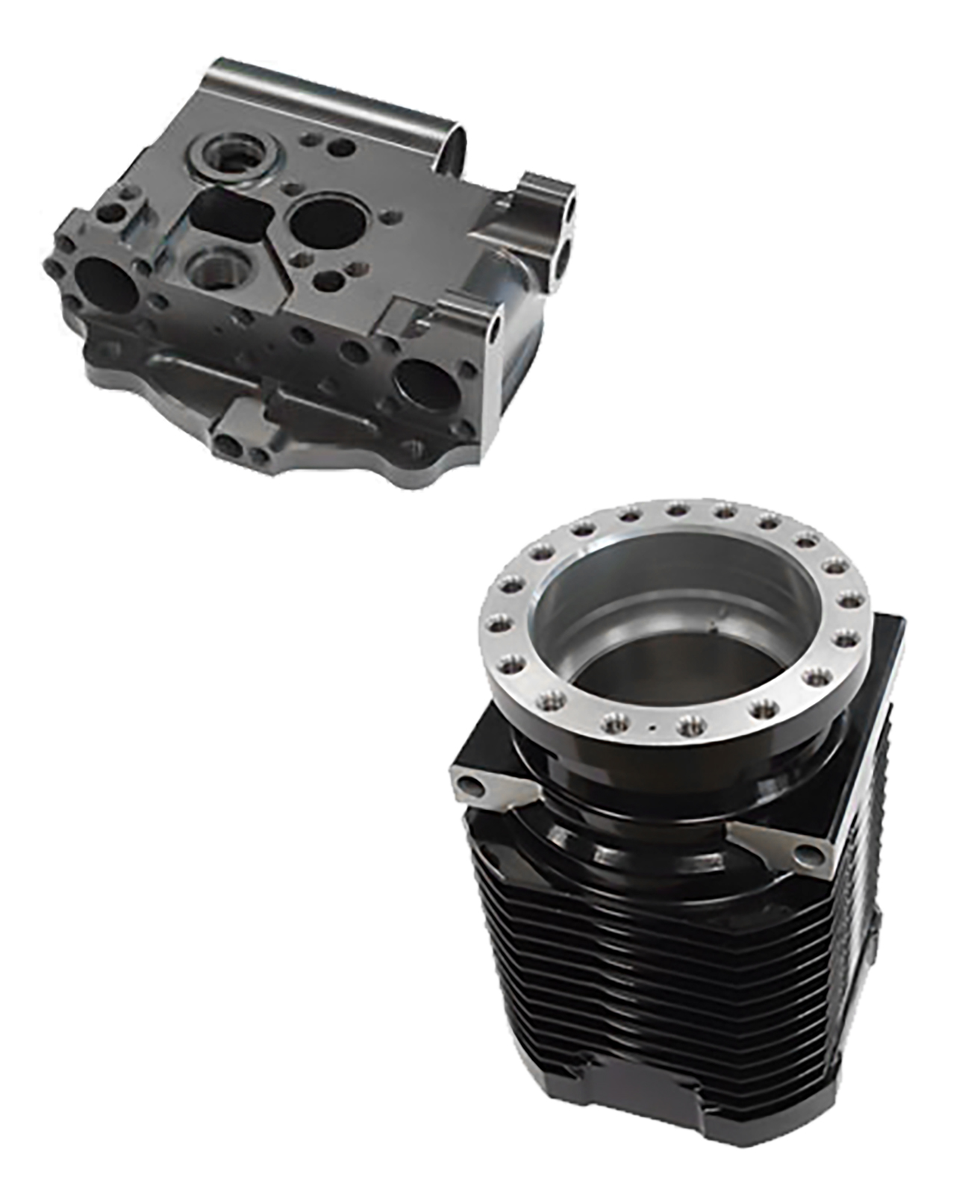

Kort geleden heeft High-Tech een contract afgesloten om precisie-gefreesde titanium onderdelen te maken voor een grote luchtvaartklant. Vanwege de aard van de onderdelen werd aan High-Tech opgedragen om 100% van deze producten te inspecteren. Steve Tickner legt uit: "Vanaf het begin wisten we dat we een inspectiemethode moesten vinden die niet alleen paste bij de vereiste cyclustijden voor de producten maar ook een financieel gunstige oplossing voor ons was. Hiervoor een CMM gebruiken die we al hadden was geen goede mogelijkheid. We konden niet riskeren dat er knelpunten kwamen. We wisten dat we ofwel nog een CMM nodig hadden ofwel iets anders dat ons de benodigde meetcapaciteit kon geven. En zo kwamen we terecht bij de Renishaw Equator."

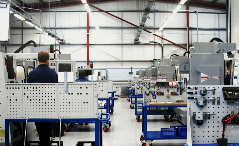

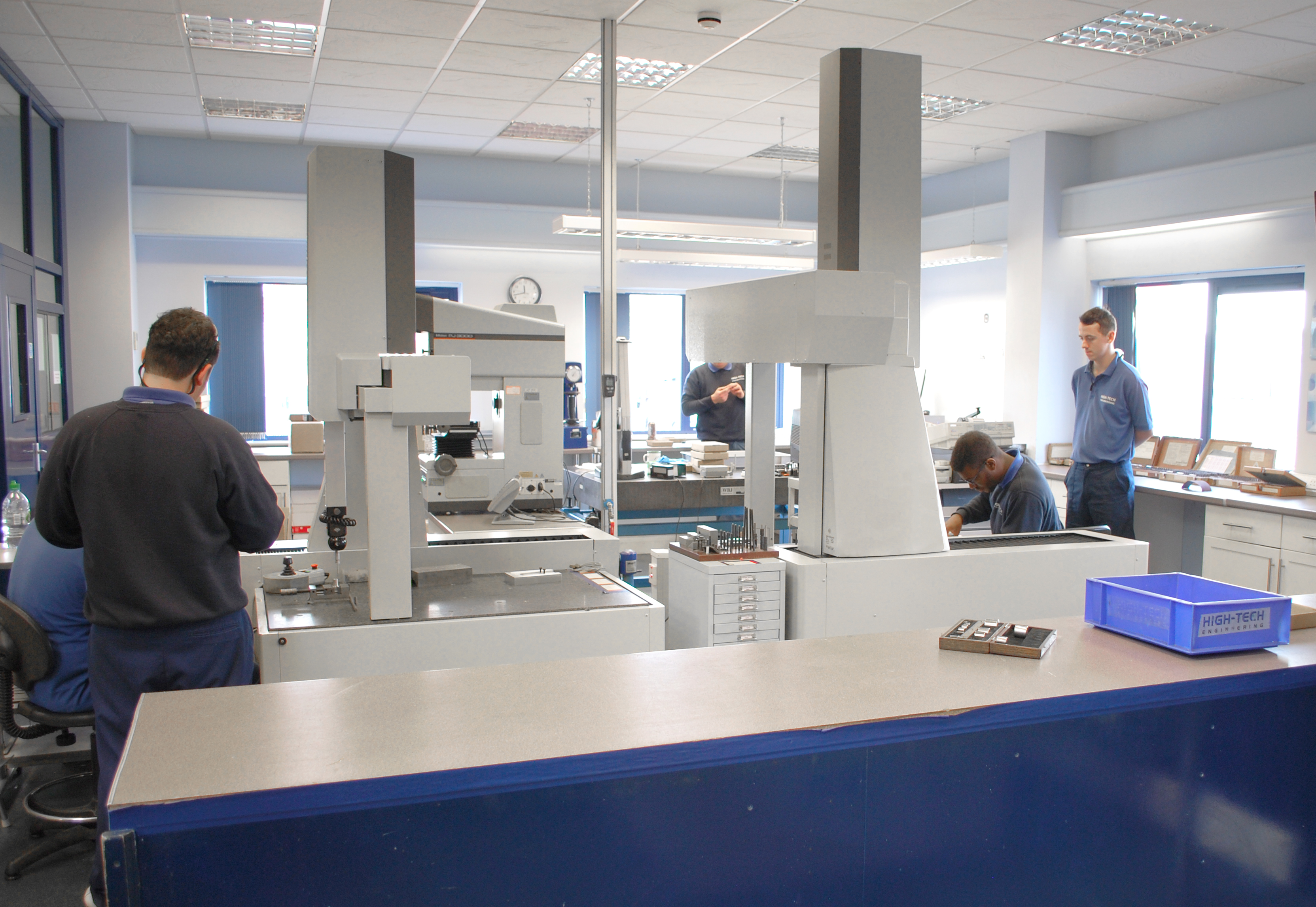

De productie gaat bij High-Tech 24 uur per dag door, 5 dagen per week, en is gesplitst in 2 overlappende shifts. Al die tijd wordt de Equator gebruikt door een aantal operators met verschillende vaardigheden. Voorheen was High-Tech Engineering afhankelijk van zijn CMM's, apart van de bewerkingsmachines ondergebracht in een geconditioneerde meetkamer met constante temperatuur. Bij gebruik van CMM's voor deze nieuwe opdracht zouden twee operators nodig zijn: de ene voor het bewerken van het product en de andere operator, met specifieke vaardigheden, voor het werken met de CMM. Met een Equator in plaats daarvan kunnen net opgeleide medewerkers de afmetingen van een gecertificeerd product, goedgekeurd door de kwaliteitsafdeling, gebruiken om het Equator meetsysteem te "nullen" en zijn nauwkeurigheid in te stellen voor de komende metingen. Zo kan dezelfde operator die het product bewerkt ook het product meten, waardoor de benodigde tijd van de operators gehalveerd wordt.
