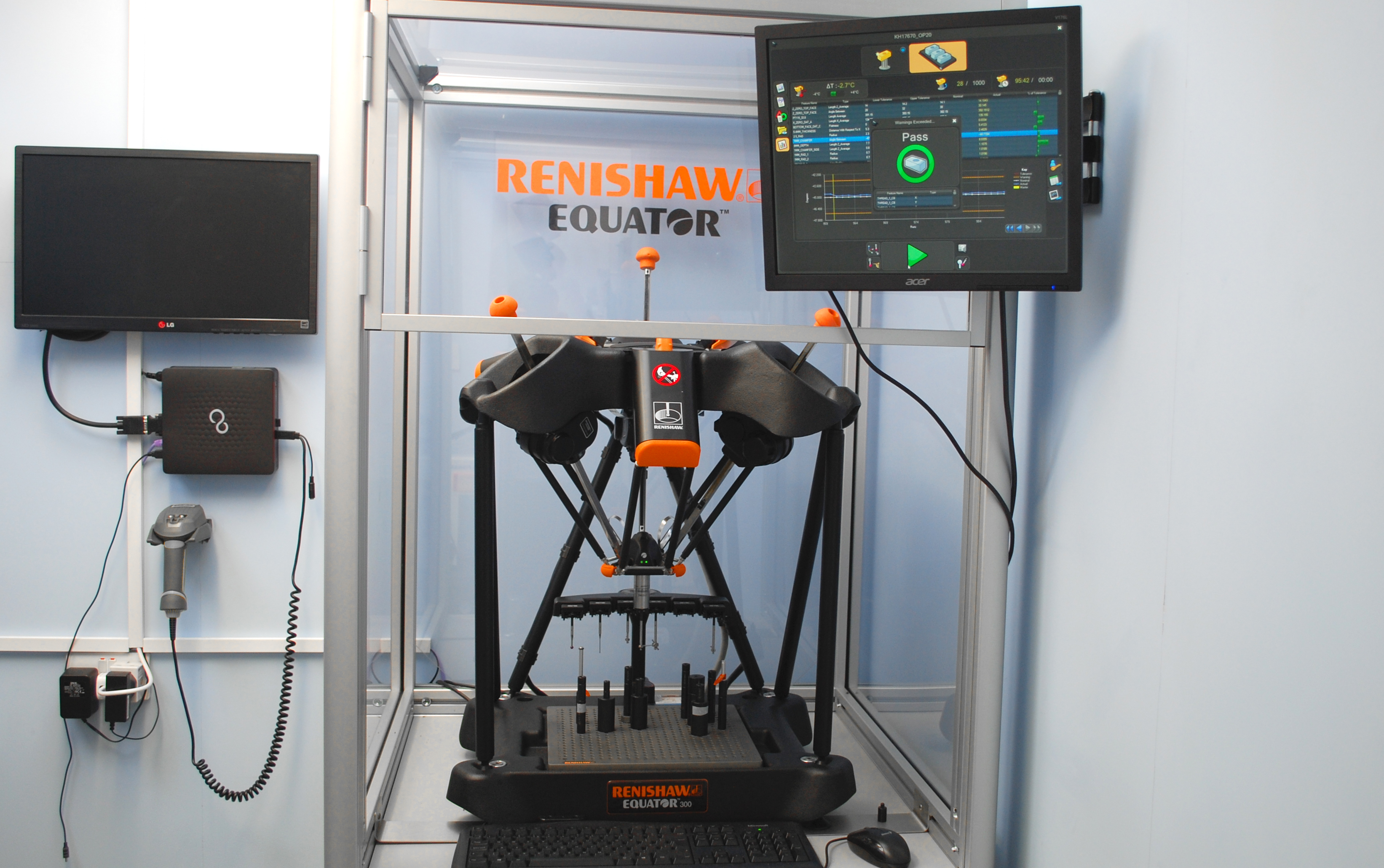

O sistema de medição Equator é utilizado para medir ao redor de 150 características, incluindo vários furos, espessuras e geometria da peça, com tolerâncias típicas de ±25 µm. O sistema de medição Equator realiza isto em menos de 10 minutos, perfeitamente dentro dos requisitos de produção e em tempo muito menor do que o tempo de usinagem. Isso é quase 50% de redução no tempo de ciclo em relação à execução do programa nas CMMs da High-Tech.

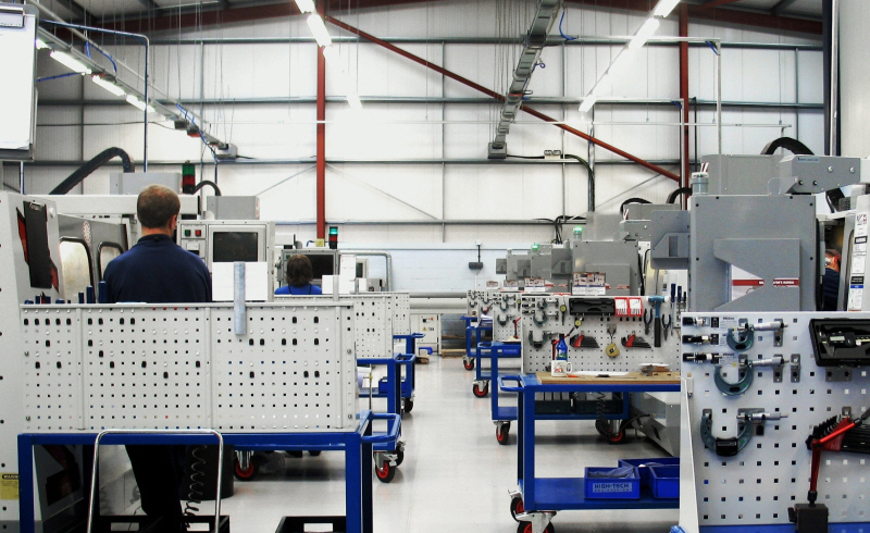

A produção da High-Tech funciona 24 horas por dia, 5 dias por semana e está dividida em dois turnos sobrepostos. Durante este tempo, a Equator é utilizada por vários operadores com suas habilidades variadas. Anteriormente a High-Tech Engineering dependeria das suas CMMs, instaladas longe da máquina-ferramenta, em uma sala de metrologia com temperatura controlada. Utilizar a CMM para esta última tarefa teria envolvido dois operadores separados, primeiramente o operador para a usinagem da peça e em seguida o operador especializado para operar a CMM. Utilizando uma Equator em vez disso, o pessoal treinado recentemente pode utilizar as dimensões de uma peça certificada, aprovada pelos operadores do CQ, para "zerar" o sistema de medição da Equator e definir a sua exatidão para as medições subsequentes. Isto permite que o operador que usina a peça também a meça, reduzindo pela metade o tempo de operador necessário.

O Sr. Tickner explica "Desde que começamos a usar a Equator não produzimos uma única peça não conforme. A Equator está permitindo que os operadores executem o controle de processo completo. Todos eles observam a tela do Monitor de Processo, que é parte do software da Equator, que lista todas as características que estão sendo medidas. Ao lado do nome da característica existe uma pequena barra que muda de verde para âmbar e vermelho à medida que a dimensão ou posição de cada característica começa a se alterar. Os operadores sabem qual a ferramenta na máquina é responsável por cada característica e, assim, podem executar ações corretivas para ocasionalmente ajustar o processo, retornando para dentro da tolerância. Como executamos uma inspeção 100%, seria muito difícil produzir uma peça não conforme. Ele continua, "Nós também estamos utilizando os dados do medidor para testar diferentes tipos de ferramenta, para ver qual proporciona o melhor nível de eficiência - algo que poderá representar uma grande economia no futuro."

Equator na High-Tech Engineering

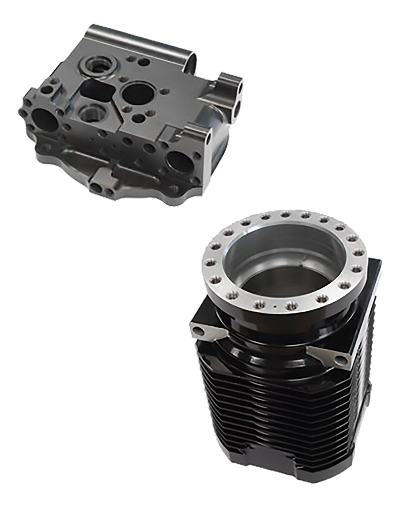

Peças produzidas pela High-Tech Engineering

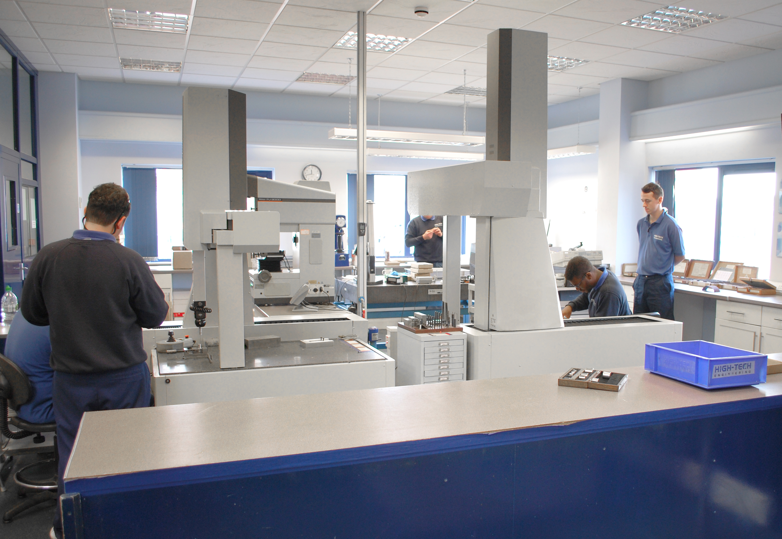

A sala de controle de qualidade na High-Tech Engineering
O chão de fábrica na High-Tech Engineering
