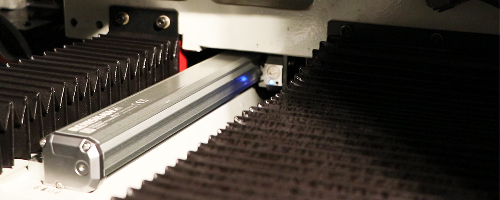

Os motores lineares nos modelos mais recentes de retífica de ferramentas da TGT exigem feedback de posição linear de um encoder linear blindado projetado para ambientes agressivos. Como cliente de longa data da Renishaw, a TGT colaborou com os engenheiros da Renishaw no teste e avaliação do encoder FORTiS.
O projeto do encoder blindado FORTiS foi desenvolvido a partir da comprovada tecnologia de encoders absolutos RESOLUTE™ proporcionando alta resistência à penetração de líquidos e contaminantes sólidos. Os encoders FORTiS também possuem amortecedores de massa sintonizados integrados e especialmente projetados que não apenas proporcionam resistência à vibração de 30 g líder do segmento, mas também garantem que as vibrações na frequência natural do encoder sejam fortemente amortecidas, reduzindo assim consideravelmente o risco de distúrbios no circuito de controle do servo.

Motores lineares tubulares são empregados no eixo X transversal e no eixo Z longitudinal desta máquina com cursos de 300 mm e 680 mm, respectivamente. Ambos os eixos estão equipados com o sistema de encoder blindado FORTiS-S™, que é a variante de tamanho padrão do encoder FORTiS.

As guias do eixo X e do eixo V são anexadas a cabeçotes de leitura de encoder FORTiS separados, mas usam a mesma escala absoluta blindada do sistema de cabeçote de leitura duplo FORTiS. Os cabeçotes de leitura realimentam a posição do eixo X da peça e a posição do eixo V do bloco V, cada um com uma resolução de 10 nm, para o comando. Neste caso, o encoder FORTiS permite uma exatidão de posicionamento de 3 µm em um eixo com 150 mm de curso.
Uma das principais vantagens do uso do encoder blindado com cabeçote de leitura duplo FORTiS é que ele simplifica o arranjo mecânico da máquina, o que economiza espaço e reduz custos. "Um benefício resultante da escolha do encoder linear de cabeçote de leitura duplo FORTiS é que ele permite instalação e manutenção mais rápidas e simples", disse o Sr. Ranganatha.
Os encoders ópticos blindados FORTiS têm um projeto mecânico inovador sem contato que elimina componentes como rolamentos, molas e carros guia. Este projeto minimiza o desgaste e reduz bastante o risco de quebra durante a manutenção e assistência, prolongando assim a vida útil do sistema.
Os cabeçotes de leitura do encoder FORTiS são equipados com o LED de instalação patenteado da Renishaw e acessórios de instalação cuidadosamente projetados para garantir uma instalação intuitiva e correta já na primeira vez, substancialmente mais rápida do que os sistemas convencionais, mesmo em locais reduzidos.
Para uma funcionalidade aprimorada, os instaladores podem conectar a Ferramenta de Diagnóstico Avançado, ADTa-100, através de um conector USB padrão a um PC, executando o software ADT View da Renishaw. Isso fornece uma interface gráfica amigável de informações de diagnóstico avançado, incluindo os principais parâmetros de desempenho do encoder, como a intensidade do sinal ao longo do comprimento do eixo.
Os técnicos da TGT usam o hardware ADTa-100 para conectar o encoder FORTiS à interface do software ADT View durante o processo de montagem da máquina. Este software fornece instantaneamente a intensidade do sinal em tempo real em diferentes posições ao longo do eixo da máquina, de modo que o técnico saiba onde fazer ajustes finos e até permiti a calibração do encoder FORTiS com a máquina desligada.
