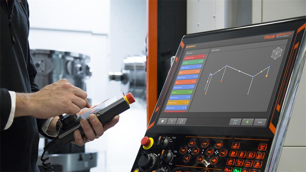

O Reporter é um aplicativo de monitoramento de processos em tempo real e fácil de usar para clientes que desejam visualizar dados de medição de peças. Os dados de medição podem ser visualizados na máquina-ferramenta ou analisados externamente exportando dados para um arquivo CSV. O aplicativo é instalado em umcomando CNC baseado em Windows®ou em um tablet Windows conectado ao comando via Ethernet.
Um aplicativo inteligente para fábricas inteligentes
Simples, intuitivo e fácil de usar - os dados são exibidos de um modo que são fáceis de entender; perfeito para aqueles com pouca ou nenhuma experiência em medição com apalpador.
Simples mas poderoso
O repórter gera representações gráficas altamente visuais dos dados de medição. A tela gráfica fornece indicação em tempo real de aprovação ou rejeição para cada medição, enquanto os dados históricos permitem que o aplicativo exiba dados de medição para cada peça medida nesta máquina-ferramenta.
Também é possível uma análise de dados simples: a seleção a partir da tela gráfica principal mostra as tendências dos dados, que podem proporcionar rastreabilidade das características críticas, indicar o desgaste da ferramenta ou até mesmo exibir os efeitos da dilatação térmica no eixo da máquina-ferramenta
Os recursos do Reporter não se limitam somente à medição da peça: a medição repetida de uma fixação fornecerá grandes quantidades de dados, seja para a verificação da peça, seja para a indicação clara do desempenho da máquina. Isto torna o Reporter uma ferramenta poderosa para usuários que querem maximizar a eficácia do seu sistema de medição com apalpador, processos de produção e máquinas-ferramentas da maneira mais simples e rápida possível.
