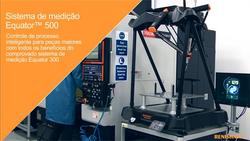

Imagem do espaço de trabalho do Equator 500
