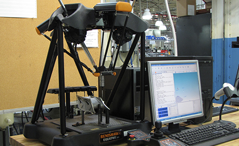

Novi sistem Equator iz Renishawa, ki deluje na osnovi programskih primerjav, že blaži stroške številnih klasičnih meril, ki jih uporablja podjetje Meyer Tool, proizvajalec komponent za letalske motorje iz Cincinnatija v Ohiu. Meyer Tool mora vsako leto zasnovati, izdelati in vzdrževati več deset takšnih dragih merilnih orodij, ki jih uporabljajo za medprocesne meritve. En sam merilni sistem Renishaw Equator je v aplikaciji nove delovne celice pri podjetju Meyer Tool še pred uradno predstavitvijo nadomestil najmanj štiri draga klasična merila.
"To pa je šele začetek pričakovanega krčenja obsega klasičnih merilnih sistemov po meri v naši tovarni, katerih snovanje, izdelava in vzdrževanje nas lahko stane tudi do 20.000 dolarjev," pojasnjuje Beau Easton, vodja kakovosti v podjetju, in doda: "Vsaka sprememba konstrukcije lahko prinese še od 3.000 do 10.000 dolarjev dodatnih stroškov za rekonfiguracijo in kvalifikacijo obstoječih meril."

Čeprav je njegov videz morda nekoliko nenavaden, je sistem Equator zasnovan na metodi primerjave z mastri, dobro znani vsakomur, ki se ukvarja z namenskimi merilnimi sistemi. Za "ničenje" sistema se uporabi master z značilnostmi znanih dimenzij, vse nadaljnje meritve pa se primerjajo s tem delom. Ključna prednost sistema Equator je visokoponovljiv in radikalno drugačen merilno-tehnični mehanizem na osnovi vzporedne kinematične zgradbe.
Mehanizem je lahek in omogoča hitro gibanje, vseeno pa je zelo tog in ponovljiv. Sistem uporablja merilne glave s proženjem na dotik in skenirne merilne glave Renishaw, tipala, stojala za menjavo tipal in softver za programiranje MODUS™ Equator. Z ozirom na stroške lahko en Equator pri Meyer Toolu zamenja tri do pet klasičnih meril. Equator je možno uporabljati za merjenje različnih delov, pri čemer vzame preklop med deli le nekaj sekund, v njegovi življenjski dobi pa se ga lahko tudi večkrat reprogramira za številne druge dele.

Sistem Equator trenutno deluje v vitki obdelovalni celici v delavnici Meyer Tool. Njegovo prilagodljivost demonstrira integracija z Meyerjevim sistemom za statistično kontrolo procesov Orion. Operaterjem je način upravljanja dobro znan in krivulja učenja je zato krajša. Orion komunicira s programsko opremo Equator MODUS in oskrbuje operaterja z rezultati v obliki podatkov o dimenzijah, diagramov statistične kontrole procesa itd. "Ne smemo pozabiti, da ima operater stroja pregled nad različnimi podatki in lahko trenutni del primerja z nedavnimi meritvami, zato pri njegovem delu ne gre le za ugotavljanje, ali je posamezni izdelek sprejet ali zavrnjen," nadaljuje Nolanova. Deli morajo biti v tolerancah od ±0,025 do ±0,075 mm. Čas kontrole je odvisen od izdelka, običajno pa je opravljena v dveh do šestih minutah, kar je znotraj taktnega časa obdelovalne celice in sistem zlahka drži korak z operacijami strojne obdelave.
"Trenutno merimo pet delov za dva različna programa motorjev, zato smo pripravili in kvalificirali več vpenjalnih plošč za Equator," pove Nolanova. "Na vsaki plošči skušamo kombinirati čimveč različnih operacij in tako zmanjšati število kvalifikacij, trenutno pa delamo na plošči, kjer bodo združene tri operacije. Dejanske položaje, zareze, premere lukenj, profile, izteke in podobno za določanje geometrijskih dimenzij in toleranc merimo z merilnimi glavami s proženjem na dotik, uvajamo pa tudi kontaktno skeniranje z glavo SP25M. Imamo stojalo za menjavo tipal in uporabljamo najmanj štiri različna tipala, običajno zvezdasta tipala, zato rekvalifikacija ob vsaki menjavi ni potrebna,« nadaljuje Nolanova.
