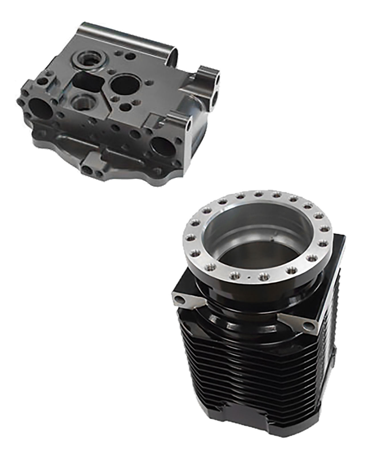

Podjetje High-Tech Engineering, ki ga je leta 1985 ustanovil izvršni direktor Steve Tickner, si je pridobilo ugled z visokokakovostno obdelavo komponent za motošport. Danes dobavljajo tudi letalski in vesoljski industriji ter so na seznamu prednostnih dobaviteljev pri tako pomembnih kupcih kot sta Rolls-Royce in BAE Systems.
Nedavno so z velikim kupcem iz letalske in vesoljske industrije podpisali pogodbo o natančnem rezkanju delov iz titana. High-Tech mora zaradi narave teh izdelkov poskrbeti za 100-odstotno kontrolo delov. Steve Tickner pojasnjuje: "Od vsega začetka nam je bilo jasno, da moramo poiskati način za kontrolo, ki ne bo le izpolnjeval zahtev časovnega cikla izdelka, ampak bo tudi stroškovno ugoden za nas. Koordinatni merilni stroji, ki smo jih že imeli, niso bili primerni za to nalogo. Nismo si mogli privoščiti nobenih ozkih grl. Vedeli smo le, da bomo za dodatne merilne kapacitete potrebovali nov KMS ali kaj drugega. Tako smo tudi prišli do Equatorja iz Renishawa.«

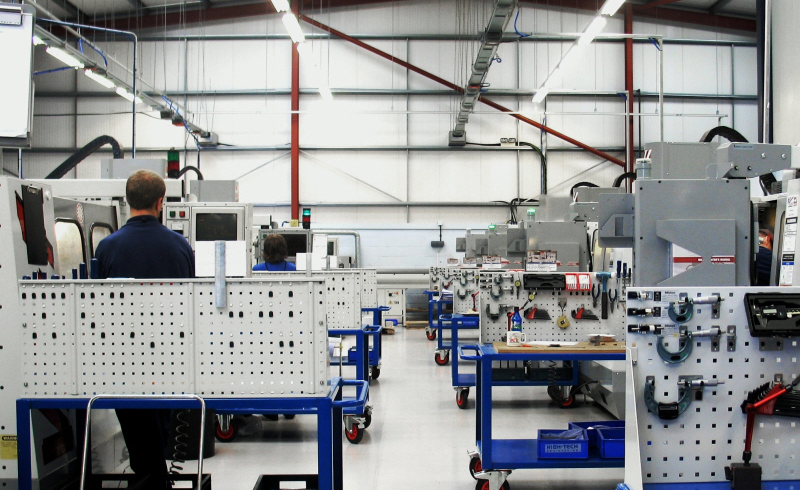

Nadzor procesa izvaja operater obdelovalnega stroja

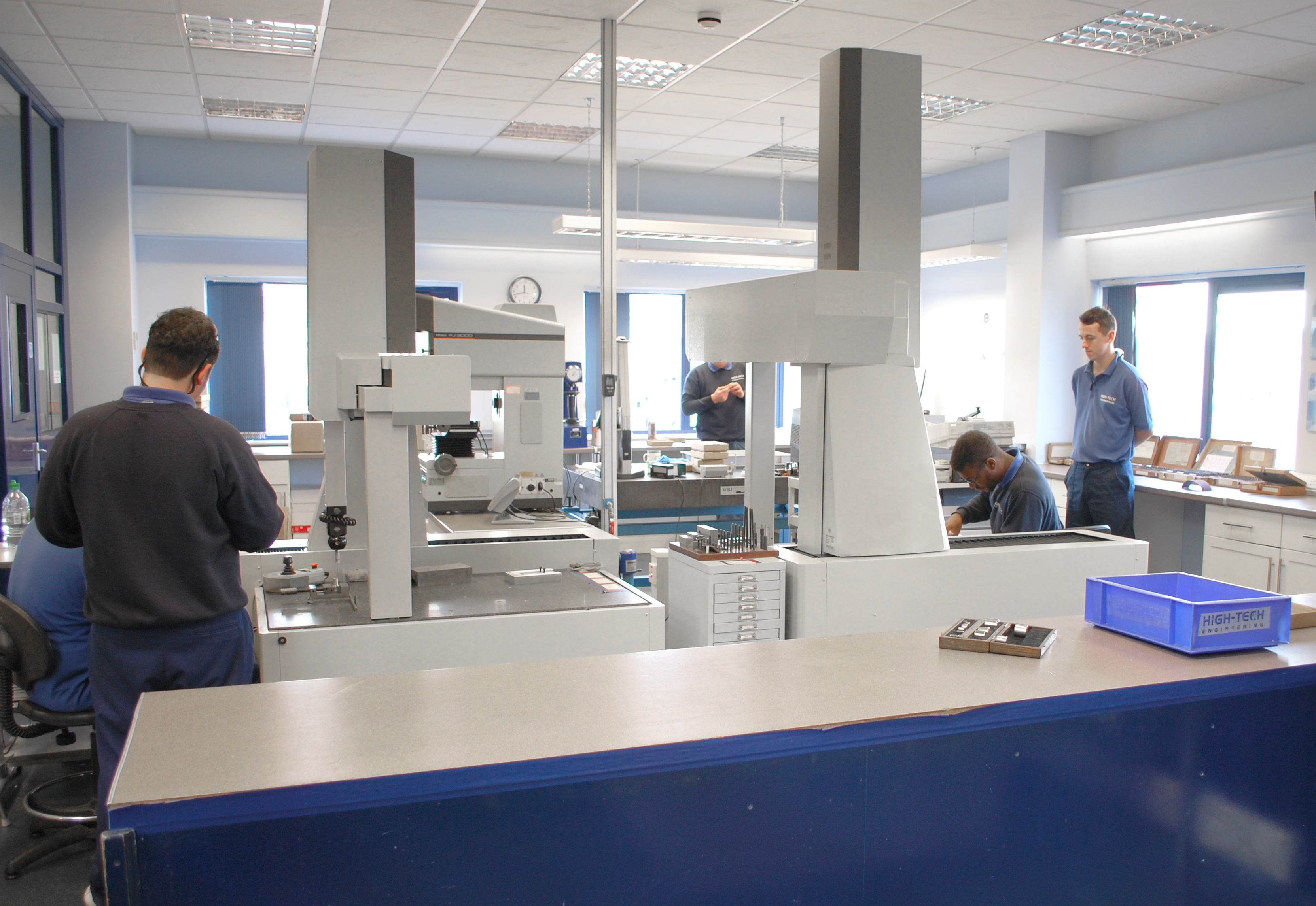

V High-Tech-u proizvajajo 24 ur na dan in 5 dni na teden v dveh prekrivajočih se izmenah. Equator v tem času uporabljajo različni operaterji z različnimi veščinami. Pred tem so v podjetju High-Tech uporabljali koordinatne merilne stroje, ki so bili postavljeni v temperaturno nadzorovanem prostoru za kontrolo kakovosti zunaj delavnice. Če bi hoteli uporabljati KMS tudi za kontrolo najnovejšega izdelka, bi se morala vključiti dva operaterja: prvi za obdelavo izdelka in drugi s posebnimi znanji za upravljanje KMS. Pri Equatorju pa lahko tudi novinci uporabijo dimenzije komponente, ki so jo pred tem potrdili kot dobro v kontroli kakovosti, za "ničenje" merilnega sistema Equator in nastavitev točnosti nadaljnjih meritev. Operater, ki je bil zadolžen za obdelavo izdelka, ga lahko zdaj tudi premeri in vložek časa operaterjev se tako prepolovi.

Tickner komentira High-Tech-ovo odločitev za nakup merilnega sistema Renishaw Equator: "Prostor v naši tovarni je dragocen. Površino, ki smo jo rezervirali za to celico, smo morali zasesti s hitrejšo in učinkovitejšo tehnologijo. Koordinatni merilni stroj (KMS) s temperaturno nadzorovanim okoljem bi bil bistveno prevelik. Equator pa je kompakten in je optimalno izkoristil prostor, ki je bil na razpolago. Poleg tega tudi ni občutljiv na temperaturna nihanja in ne potrebuje dovoda stisnjenega zraka, zato nam ni bilo treba zapravljati dodatnega časa in denarja za urejanje temperaturno nadzorovane sobe ali dodatnih cevi.«
