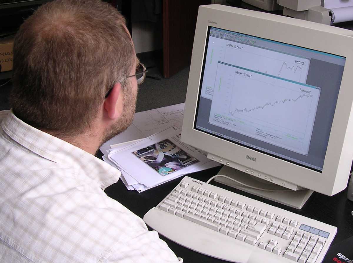

ML10-programvaran genererar ett repeterbart kompenseringsvärde för varje position. Positionsosäkerheten hos den ursprungliga konstruktionen kunde vara upp till 0,2 mm per meter, men PTV vet nu att noggrannheten alltid är bättre än 0,05 mm per meter och bevisar det genom att förse kunderna med ett certifikat från ML10-programvaran.

PTV - Compensation value tests [gen]
Analysis of the ML10 laser interferometer test allows compensation values to be applied to the machine’s error

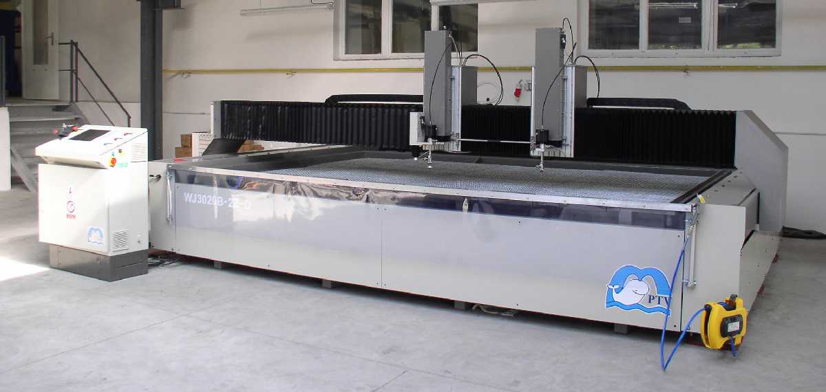

PTV - finished machine [gen]
The finished machine, which is laser compensated at the factory and then checked again during installation at a customer site

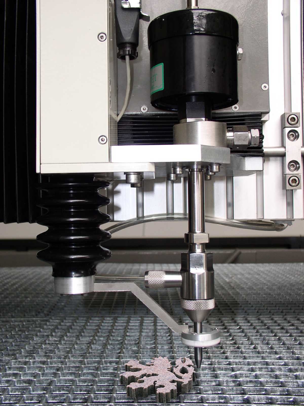

PTV cutting head and part [gen]
PTV water-jet machine cutting high precision granite component
