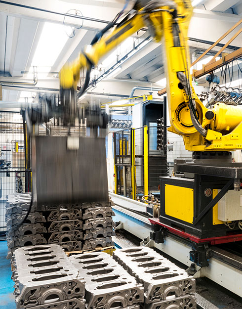

Şirket, en son nesil 4 ve 5 eksenli CNC tezgahları, son teknoloji robot yükleme ve kapsamlı otomasyon sunar ve hali hazırda Endüstri 4.0'ın taleplerini karşılayacak şekilde hazırlanmıştır.

Alman pazarına yönelik yıllık 400.000 otomotiv parçasından oluşan bir müşteri siparişi, OMG'nin mevcut bir CNC üretim hattını özel bir sürekli parça üretim hattına dönüştürmesini gerektirdi.
OMG'nin, takım aşınması gibi proses sapması faktörlerini düzeltmek için tezgah ile işleme sürecini dinamik olarak ayarlayabilen ve parçaların tolerans sınırlarına hiç ulaşılmadan sürekli olarak üretilmesini sağlayan yüksek hacimli sabit bir parça ölçüm sistemi kurması gerekiyordu.

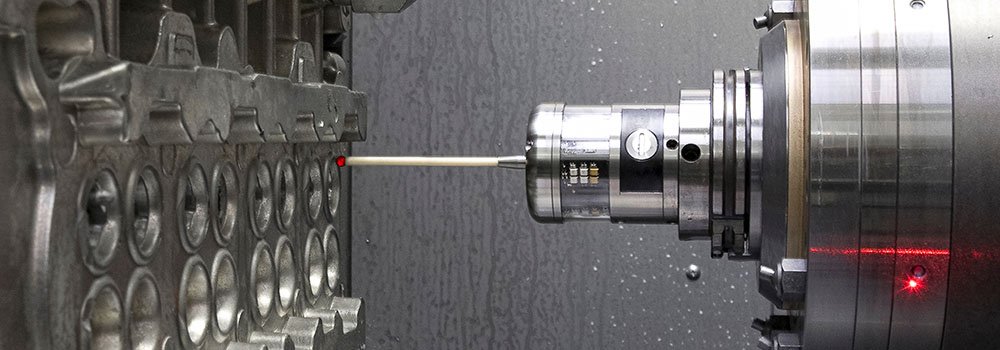

Alüminyumdan yapılmış yeni içten yanmalı bir silindir kafasının ve gaz motoru bloğunun işlenmesi, ısınma etkileri nedeniyle bozulmalara maruz kaldı ve tezgahlarda çok hassas merkezleme ve iş parçası ayarı yapılmasını gerektirdi. Yüksek değerli parçaların reddedilmesinden ve maliyetli malzeme israfından kaçınmak amacıyla bir tür yüksek güvenilirlikli tezgah üstü prob ile ölçüm çözümüne bir kez daha ihtiyaç duyuldu.

OMG, Renishaw’un OMP60 optik iletim probunu ilk kez yeni motor bloğunun üretiminde kullanmaya karar verdi. Kompakt bir 3D temasla tetiklemeli prob olan OMP60, çok sayıda 4 ve 5 eksenli işleme merkezinde hem ilk iş parçasının ayarı hem de işleme sonrası ölçüm için kullanılır.
Prob, daha önce ulaşılması zor olan iş parçası alanlarına erişmek için kanıtlanmış bir kinematik tasarım ve parazitsiz, güvenli modülasyonlu iletim özelliklerini bünyesinde barındırır. Bu durumda, OMP60 valf yataklarını, şanzıman dişlilerini ve diğer önemli motor öğelerini doğrulamak için kullanılır.
Renishaw OMP60 optik iletim probu önemli motor öğelerini ölçüyor
