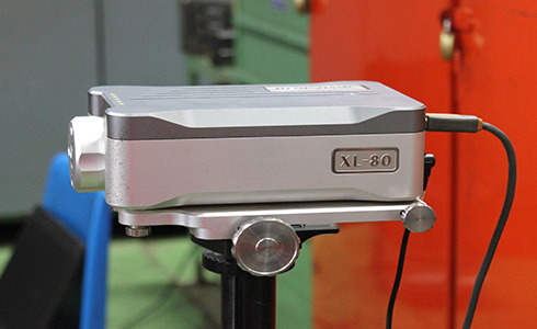

Godrej 人員使用 XL-80 雷射系統進行 CNC 工具機校正

Godrej 後來升級至 Renishaw XL-80 雷射系統,這系統源用了簡約且易用的特性,減少了對於高技術專家的需求。Nayak 先生表示:「Renishaw 的服務首屈一指,能在極短的時間內提供回覆。如我們要求提供培訓,在一周內他們為我們完成培訓, 讓我們十分高興。」XL-80 雷射量測系統為三次元量床和工具機等運動系統提供高性能校正。
