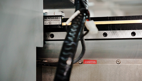

Renishaw RGH41 光學尺搭配直線電機

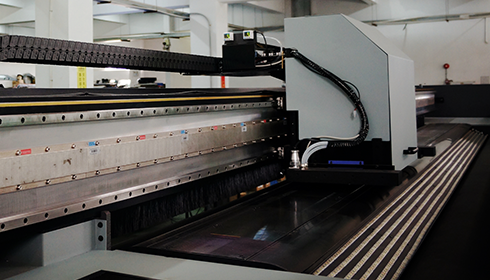

潤天智專案總監余全小姐介紹他們開發的 UV 大幅面噴墨機:「我們近年開發了多款卷對卷和平板式的 UV 大尺寸印表機,列印闊度可達 5 m,採用目前市場上解析度最高的 1200 DPI 噴墨頭 (在單色列印時),一個噴墨頭能同時列印兩種顏色。大尺寸印表機主要由噴頭,電機,運動控制系統和材料傳送系統等幾個主要部份組成進行二維列印。
光學尺讀數頭設有安裝指示燈X 軸 (橫向) 採用直線電機配置 Renishaw RGH41 系列光學尺系統,配置 1μm 解析度 RGS40S 系列鍍金柵尺,負責控制噴頭橫向列印。而 Y 軸多以伺服電機驅動,負責材料輸送和定位,為設備實現精確完成在不同材質體積、高度、形狀上的列印工作。」
直線電機的高響應是其特性之一,電機收到「指令」後能在極短時間做出反應,以配合噴墨頭噴出墨水的時間和位置。而且非接觸式的工作原理使直線電機能夠高速移動,這解釋了為什麼市場上大部份高端噴墨印表機的 X 軸均採用直線電機。
另一方面光學尺的工作速度也必須配合直線電機,Renishaw RGH41系列光學尺最高工作速度達 15 m/s (視乎解析度和控制器),足以滿足目前印刷設備的要求。

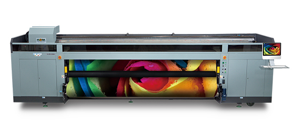

潤天智 Xtra5000 系列寬幅面平板噴繪機

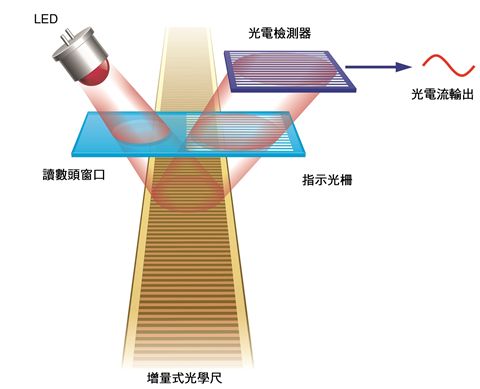

RGH41光學系统示意圖(帶標誌)

出於成本和耐用性的考慮,噴繪機普遍採用開放式光學尺,雖然印刷業工作環境一般談不上十分惡劣,不過在生產時柵尺難免也會占到灰塵等污染物。Renishaw 的柵尺採用先進的光學濾波技術,有效過濾因柵尺受污染所產生的訊號雜訊,確保輸出純正的訊號。另外柵尺可以成卷方式訂購,讓工程師視乎設備的行程自行裁剪所需長度。安裝方法也十分簡單便利,透過讀數頭上的安裝指示燈即可快速完成安裝。余總監說道:「印刷工廠環境十分參差,停機對客人來說會造成經濟上的損失,Renishaw 光學尺具備優異的抗汙能力,絕少聽到客戶投訴因柵尺受污染造成設備故障。工程師也反映安裝非常簡單,就算長達 5 米的機台也沒有任何困難。」
