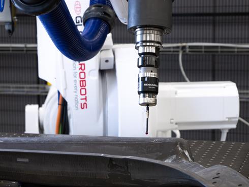

RCS P 系列測頭專門設計用於安裝在機器人手臂或機器人單元中。Renishaw 50 多年來製造各種測頭,提供領先業界的精度協助進行工件設定和檢測。現在我們將這項專業技術整合至工業自動化產業。
RCS P 系列包含硬體接線、無線電及光學傳輸測頭量測解決方案,適合工業自動化使用,此外還有適合刀具框架校正的刀具設定系統。本系列產品可確保機器人以一致的 3D 路徑精度從事精密工作,包括焊接、積層製造、加工及分配。
本系列測頭相容於眾多主要的機器人品牌,包括 ABB、Fanuc、KUKA、Yaskawa 及 Staubli 機器人。
測頭可自動定位刀具及工件框架,並自主執行恢復常式,無須成本高昂且效率不彰的人工作業。

RCS P 系列是工業機器人校正及維護解決方案,將校正測頭量測功能導入機器人單元,實現進階的基準功能。在六個自由度 (DOF) 中瞭解單元所有元件彼此之間的關係,就能讓機器人發揮完整潛能。

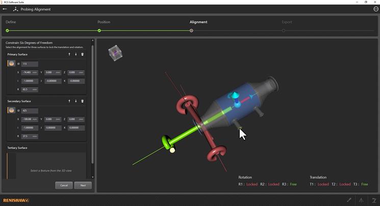

RCS Software Suite 可直覺操作設定基準,讓所有系統整合商都能使用測頭量測技術。

導入 RCS P 系列測頭有助於瞭解所有機器人關鍵工件彼此之間的關係。在 6 DOF 中連結人終端效應器 TCP、測頭 TCP 及工件框架,於單元內部形成量測迴路。
支援的 RCS Software Suite 可匯入 CAD 模型或標稱尺寸,用於建立工件基準。

進階測頭量測可協助您從 CAD 檔案及標稱資訊建立複雜校準。您也可以評估特徵的最佳擬合及關係。

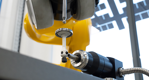

使用 RCS 主軸校正讓機器人進行加工
使用 Renishaw 刀具設定系統及 RCS 主軸校正圓盤測針以自動校正主軸,並利用多個快速方向實現 5 DOF 校正。
