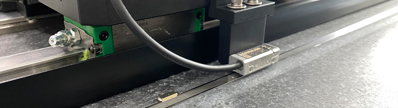

RESOLUTE™ 系列光學尺在 TOYO 空氣軸承運動平台的應用
RESOLUTE 系列光學尺在 TOYO 空氣軸承運動平台的應用

空氣軸承優點眾多,包括不發塵、不發熱、零噪音、無跳動、非接觸式特性等使平台更輕易獲得高加速度,不過也需要配合高精度光學尺才能打造高性能的運動平台。在選擇光學尺時需要考慮實際應用及工作環境等因素的影響:
溫度-溫度變化會造成光學尺的熱脹泠縮從而影響精度,尤其是要求達到微米甚至奈米級的定位精度。因此空氣軸承平台大都採用對溫度變化不敏感的材料,如花崗石基材和 RELA 殷鋼尺這類熱膨脹系數接近零的零組件。
細分誤差 (SDE) -細分誤差的高低直接影響讀頭移動的流暢度,SDE 數值越低代表移動流暢度越高。AOI 檢測和印刷這些需要進行高速掃瞄的應用都是要求低 SDE。Renishaw RESOLUTE 系列和 VIONiC 系列的 SDE 分別小於 30 nm 和 10 nm,絕對能滿足大部份要求。
抖動 (Jitter) -抖動決定讀頭停頓時的穩定性,抖動值越大代表讀頭在停頓時抖動的幅度越大,VIONiC 系列的抖動僅 1.6 nm RMS,適合用於高速移動和停頓的應用。
