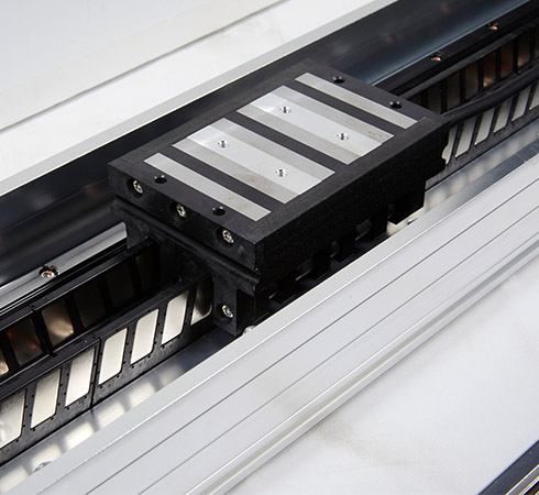

KOVERY 目前在美國、歐洲、日本、韓國和中國等地巳取得超過 200 項直驅馬達相關的專利。KOVERY 總裁 Kim Houng-joong 先生介紹他們獨有的專利技術:「市埸上的線性馬達類型各有特性,不過往往沒有一款產品能同時兼備各種優勢。有別於市場上同類型產品,我們公司開發的線性馬達首創把磁鐵以直立形式排列,按推力強度要求把磁鐵群形成單軌、雙軌或多軌系統,導軌數目越多代表推力越強。鐵芯下的線圈繞組以雙槽設計,懸浮在磁鐵上移動。專利設計有效使鐵芯與磁鐵之間的法向吸引力降低而不需犧牲推力。換句話說馬達的整體推力增強,工作速度得以提升,較一般的線性馬達至少快一倍以上。其他優點包括體積輕巧提升設備機構在設計時的自由度、組裝簡單、高性價比等等。」

KOVERY 專利開發的線性馬達,磁鐵以直立形式排列
KOVERY 專利開發的線性馬達, 磁鐵以直立形式排列
