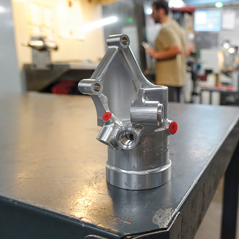

如果採用鑄造方法加工零件,一般可以保證如期交付,但確實存在極少數延期交付的情形。R&D Manco 公司是位於美國亞利桑那州鳳凰城的一家機械加工分包商,為航太業的眾多知名客戶提供服務。它加工的零部件通過了相關標準的認證,包括飛機燃料和控制系統使用的高精密元件。零件從鑄件毛坯開始加工,一般總交貨週期為32周。但是,如果 R&D Manco 能夠從實心坯料塊直接切削出零件的精確形狀,從而完全避開鑄造工序,通常可以將客戶期望的整體交貨時間縮短 60% 以上,並且零件加工成本一般也會降低20%。因此,R&D Manco 制定了一項長期目標 — 並且十年如一日般地不懈努力 — 盡可能將更多的零件從鑄造加工過渡到純機械切削加工。
他們的努力也得到了客戶的支援與鼓勵。一家重要客戶在他們的一些加工合約中經常會附加一項要求,表示如果工廠有能力做到的話,可以自行選擇使用鑄造方法還是純機械切削方法生產零件。另一家同等規模的客戶甚至還擁有一個切削制程團隊,專門負責分析將鑄造加工轉換成純切削加工的可行性。然而,並不是所有零件都適合通過切削方法製造,比如某個交貨週期為一年的零件,由於其具有較深的凹陷形狀,而工廠(到目前為止)無法通過機械加工做出這種形狀,因此可能無法轉換成純切削方式。但是隨著時間的推移,R&D Manco 已經能夠將一半曾經需要鑄造加工的常見零件改造成純機械加工製造。
避開鑄造工序後,客戶的供應鏈得以進一步整合,工廠也可以承接供應鏈上的更多業務。
R&D Manco 公司總裁 John Bloom 和總經理 Kevin Beach 不約而同地表示,要達到這些工藝轉換的成果,最重要的技術是五軸加工。避開鑄造工序後,複雜形狀必須改用精密的成形銑削方式來實現。

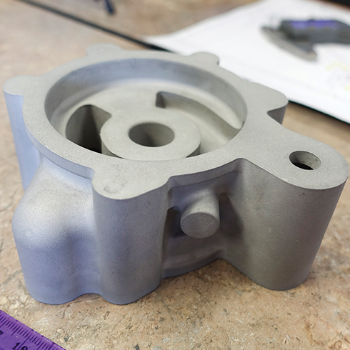

  • 有些零件仍然需要採用鑄造加工方法。
    純機械切削加工會完全取代鑄造加工嗎?不會。有些零件仍然需要採用鑄造加工方法。就拿這個零件來說,機械切削加工無法製作出這種內部形狀。雖然R&D Manco可以將鑄造加工轉換成純切削加工並使客戶獲益,但是,對於許多加工任務來說,鑄造方法依然是最理想的選擇。

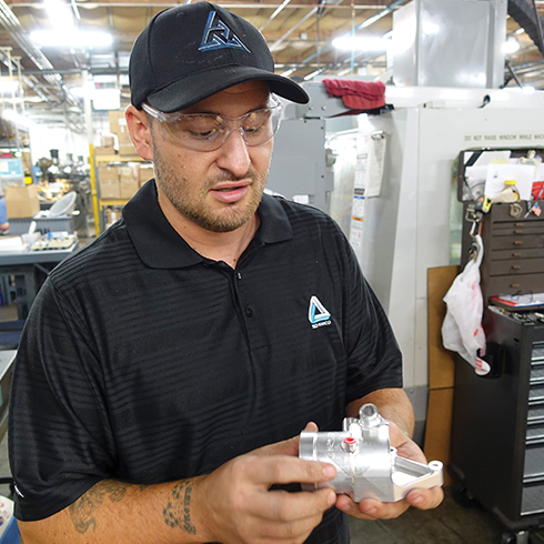

    數控銑削負責人Chris Dupre敘述了最初影響工件加工位置穩定性的問題。
