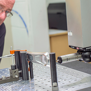

Desde aquellos días de mecanizado de metales en nuestros talleres, las máquinas CNC de Hope Technology se han equipado con sistemas de reglaje de herramientas y detección de roturas sin contacto NC4 de Renishaw. Recientemente, la empresa ha invertido en una nueva máquina de medición de coordenadas (MMC), provista de un cabezal articulado PH10, una sonda de inspección por contacto SP25 y utillaje modular de Renishaw. “Hemos adquirido la nueva MMC con la sonda de Renishaw para mejorar nuestro rendimiento de inspección y, además, tener capacidad para realizar ingeniería inversa” comenta el Sr. Pate. “Nos brinda la oportunidad de evaluar a nuestros competidores y nos aporta compatibilidad, un elemento muy importante en las bicicletas”.

  • Taking touch points using the Renishaw PH10 motorised head
  • Renishaw PH10 / SP25M and modular fixturing contribute to Hope’s quality control process

“Es un entorno de producción de gran volumen, por lo que es imprescindible mantener el ritmo de producción”, reitera el Sr. Pate. “La tecnología de Renishaw es crucial para el proceso y, también, para la inspección de piezas. Retiramos periódicamente componentes de la cadena para realizar mediciones de verificación en la MMC, mediante el cabezal PH10 y la sonda SP25 de Renishaw. También verificamos la primera pieza de cada tirada, para asegurarnos de que nada ha cambiado desde la última pieza fabricada. Es bueno saber que la pieza es correcta. Si la MMC presenta errores, solo hay que cambiar el programa o las herramientas y pulsar el inicio del ciclo. Los productos Renishaw nos aportan la confianza que necesitamos”.
