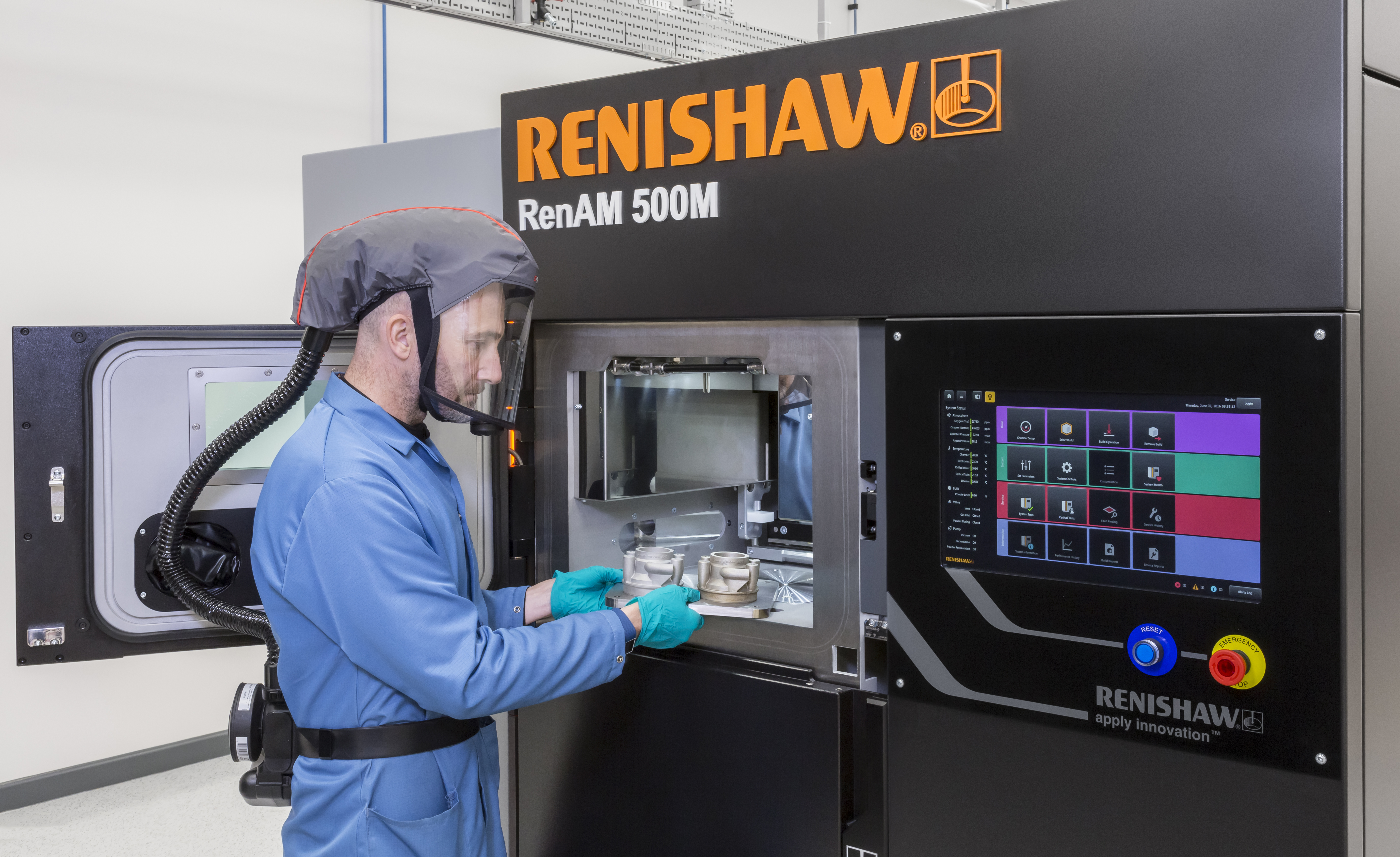

Al termine del processo, tutta la polvere in eccesso viene rimossa, mentre il sistema è ancora sigillato. La piastra con il pezzo può quindi essere rimossa per le operazioni di finitura mediante tecniche di post processing. La maggior parte dei pezzi in metallo viene rimossa dalla piastra mediante elettroerosione a filo e sottoposta a finitura e trattamento a caldo. Vengono quindi aggiunte le filettature ed eseguite altre lavorazioni nelle aree che richiedono tolleranze particolari.

L’R1 è un catamarano incredibilmente sofisticato che sfrutta al massimo ogni conoscenza tecnologica. Riuscire a creare pezzi ottimali in tempo per l'America's Cup è stata davvero una sfida. E’ stato impegnativo e abbiamo dovuto lavorare come se ci stessimo occupando di una macchina da corsa: improvvise modifiche al design, tempi stretti e produzioni rapide per riuscire a terminare entro il giorno prefissato per la gara. Sono molto fiero di come l'intera squadra ha affrontato ogni sfida, ma anche della consapevolezza di come quanto abbiamo imparato collaborando con il team Land Rover BAR team potrà essere utilizzato per formare e addestrare le nuove generazioni di ingegneri.
L'operatore di RenAM 500M rimuove il prodotto finito Rimozione dei pezzi dimostrativi per Land Rover BAR dalla Renishaw RenAM 500M
