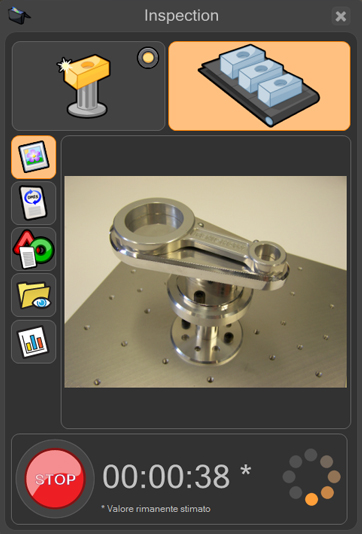

Organiser è un'interfaccia software molto intuitiva, pensata per gli operatori in officina. Senza formazione specifica l'operatore può selezionare i programmi tramite immagini, lanciarli e creare report. Per ciascun pezzo viene mostrata una schermata personalizzata che consente all'utente di avviare la verifica con un'unica operazione.
Le icone mostrano con chiarezza se il sistema si trova in modalità di masterizzazione o di misura ed evidenziano la posizione del pulsante di avvio e di altre funzioni. Durante l'esecuzione del programma, sono visualizzati sullo schermo un pulsante di arresto e una stima del tempo restante. Al termine della calibrazione, compare una finestra che indica il risultato passa / non passa e gli elementi che rientrano nella tolleranza.

Esecuzione di un programma
Contatore 35 di Organiser
Durante la prima esecuzione di un programma, Equator deve essere calibrato misurando un pezzo campione. L'operatore colloca la piastra di fissaggio sulla base del calibro e carica il pezzo campione (che deve essere conservato in prossimità di Equator per evitare differenze di temperatura).
Organiser parte in modalità master e, al termine della routine di masterizzazione, passa automaticamente alla modalità di misura. A questo punto, i pezzi di produzione vengono misurati senza interruzione fino a quando non risulti necessaria una nuova masterizzazione, che può essere eseguita in qualsiasi momento oppure gestita dalla funzione Process Monitor.
