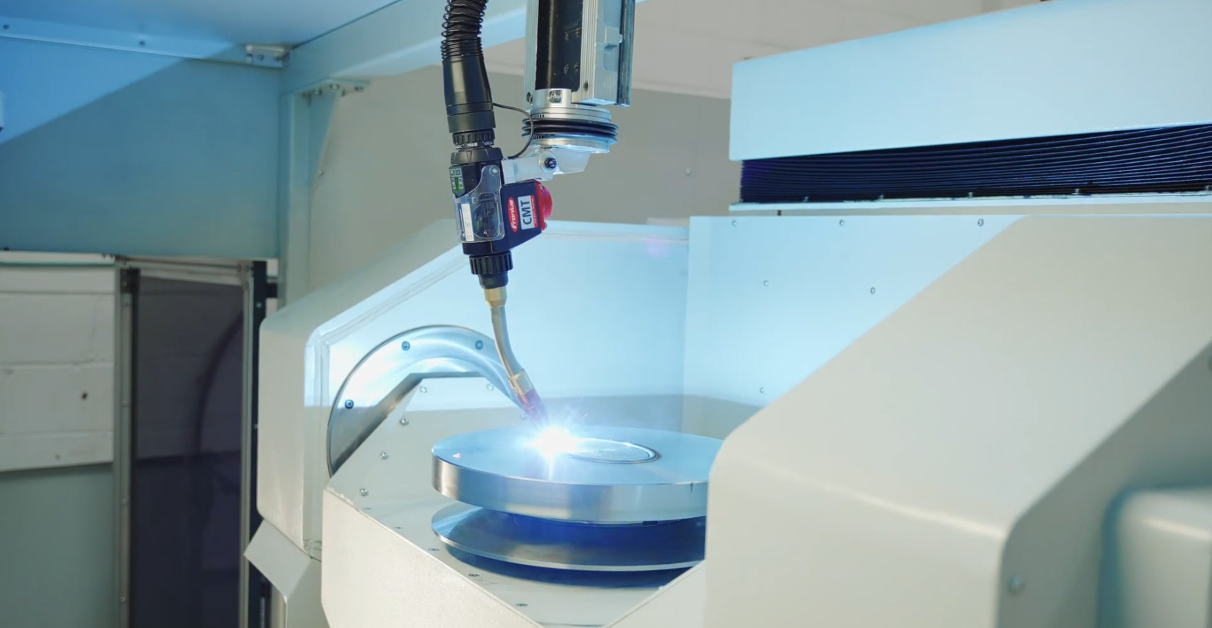

하이브리드 공작 기계 Effective CNC 하이브리드 적층 및 절삭 공작 기계

“우리는 스핀들과 와이어 증착 3D 프린팅 헤드, 그리고 이 기계에서 터닝 터렛의 고정 위치를 만들었습니다.
실제 공구를 움직이지 않고도 공작물을 5개 축 모두에서 이동하며, 다양한 스테이션 간에 공작물을 가져와 적층과 절삭을 반복할 수 있습니다.
우리는 기본적으로 매우 정교한 MIG 용접기인 WAAM(Wire Arc Additive Manufacturing) 시스템을 기계의 고정 위치에 배치했습니다. 이 방법을 사용하면 깨끗한 빌드 플레이트에 소재를 추가한 후 제품을 기계에서 분리하지 않은 상태로 다시 가공할 수 있습니다.
기계의 5개 축에 소재를 추가할 수 있으므로 매우 복합적인 형태를 제작할 수 있고, 기계에서 분리하지 않고도 아주 정확한 공차로 다시 가공할 수 있습니다.
이 기계의 또 다른 혁신적인 기능은 3D 프린팅 이외에 세 가지 절삭 공정(밀링, 터닝, 연삭)까지 통합하여 3D 프린팅 부품을 부품을 단일 기계에서 제작 및 완성할 수 있다는 것입니다.
기본 기계 설계는 공작물 홀더, 공작물 밀링 및 연삭을 위한 스핀들, 그리고 회전식 공구 터렛으로 구성됩니다. 트러니언 테이블이 빌드 플레이트를 지지하며 기계의 4번째, 5번째 축을 제공합니다.

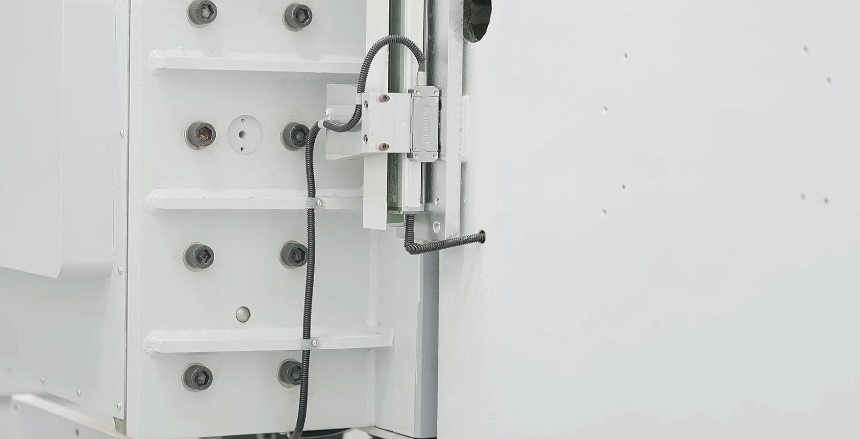

Effective CNC는 스케일 길이가 3m가 넘는 특수 제작된 긴 FORTiS 엔코더(X-축)을 포함하여 X, Y, Z-축용으로 FORTiS-S™ FS 밀폐형 엔코더를 선택했습니다. 트러니언 테이블(A-축)은 로터리 위치 피드백을 위해 RESA 링 스케일을 지원하는 Renishaw의 RESOLUTE™ FS 앱솔루트 옵티컬 위치 엔코더를 선택했습니다.
FORTiS-S FS 밀폐형 엔코더 FORTiS-S FS 밀폐형 엔코더
FORTiS 엔코더 시리즈는 공작 기계와 같이 열악한 환경에서 사용하기에 적합한 차세대 밀폐형 리니어 앱솔루트 위치 엔코더입니다. FORTiS 밀폐형 엔코더의 장점은 제한적인 위치에서도 기존 시스템보다 훨씬 더 빠른 설치와 설정이 가능하다는 것입니다.

“우리는 FORTiS 시스템 두 대를 구매했습니다. 이 시스템들은 플러그 앤 플레이 방식이고, 설치와 설정이 매우 쉽습니다. Renishaw는 공작물 측정용으로 RMP60 프로브 시스템을 제공했으며 이는 매우 만족스럽게 잘 작동했습니다. Renishaw는 밀링 공구용 NC4+ Blue 레이저 공구 계측장치와 터닝 선반 공구용 RP3 공구 세팅 프로브가 결합된 하이브리드 시스템 또한 개발해 주었습니다.”

와이어 적층 헤드 와이어 적층 제조 헤드

“적층 제조 관점에서 볼 때, 5개 축에서 제조가 가능하므로 기계 테이블보다 큰 구성품을 만들 수 있습니다. 원통을 만들고 주위에 구성품을 회전시켜 원통 측면에 원하는 형태를 만들 수 있습니다. 결과적으로 빌드 플레이트보다 돌출된 대형 구성품을 제작할 수 있습니다."
이 기계는 밀링, 터닝 및 연삭 기능과 3D 프린팅 장치가 결합된 다목적 시스템으로, 전체 공정 생산성을 크게 향상시키는 것은 물론 석유 가스 산업에서 사용되는 대형 파이프 벤드 및 피팅과 같은 까다로운 금속 부품의 AM 제조를 가능하게 해줍니다.
