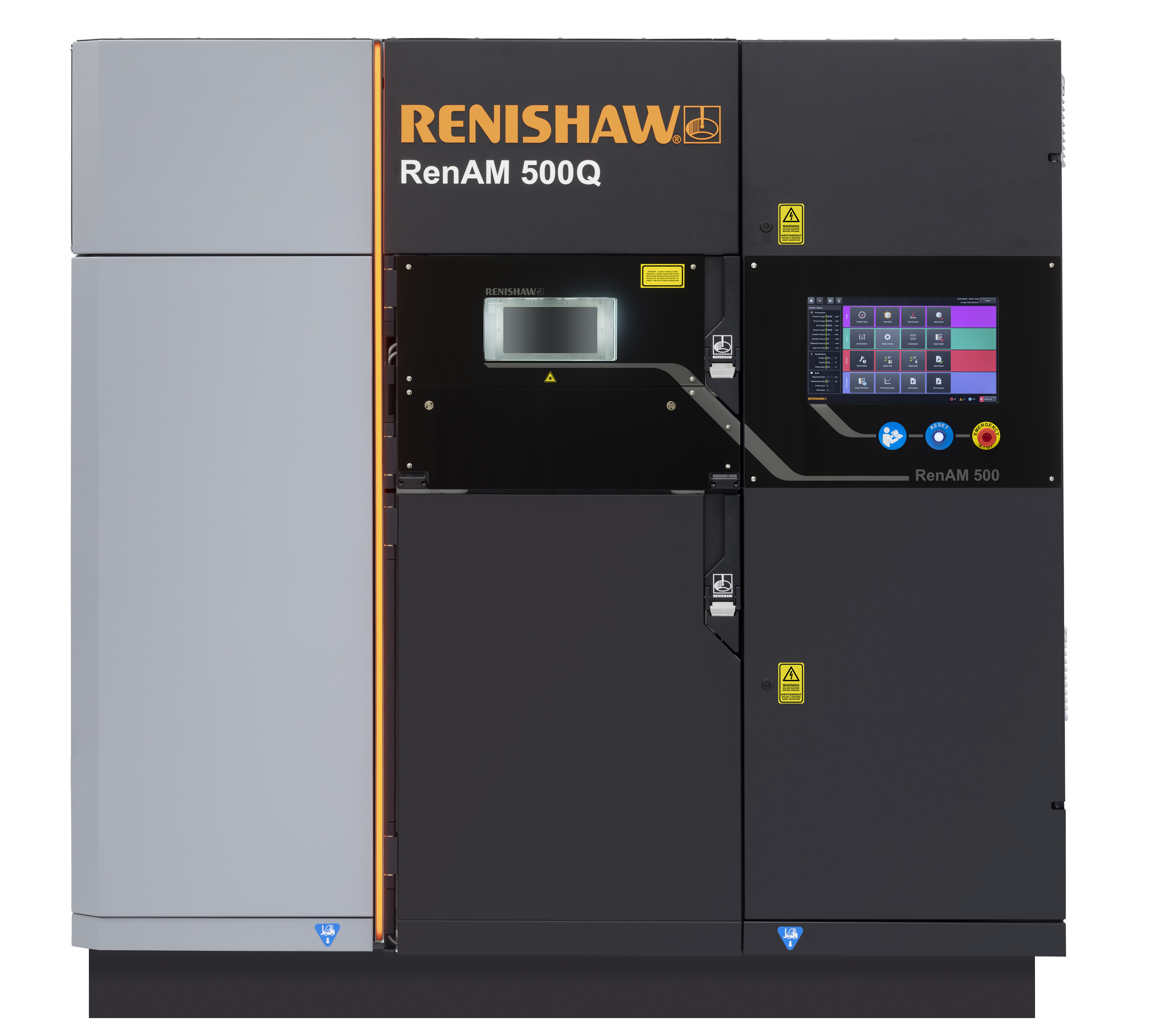

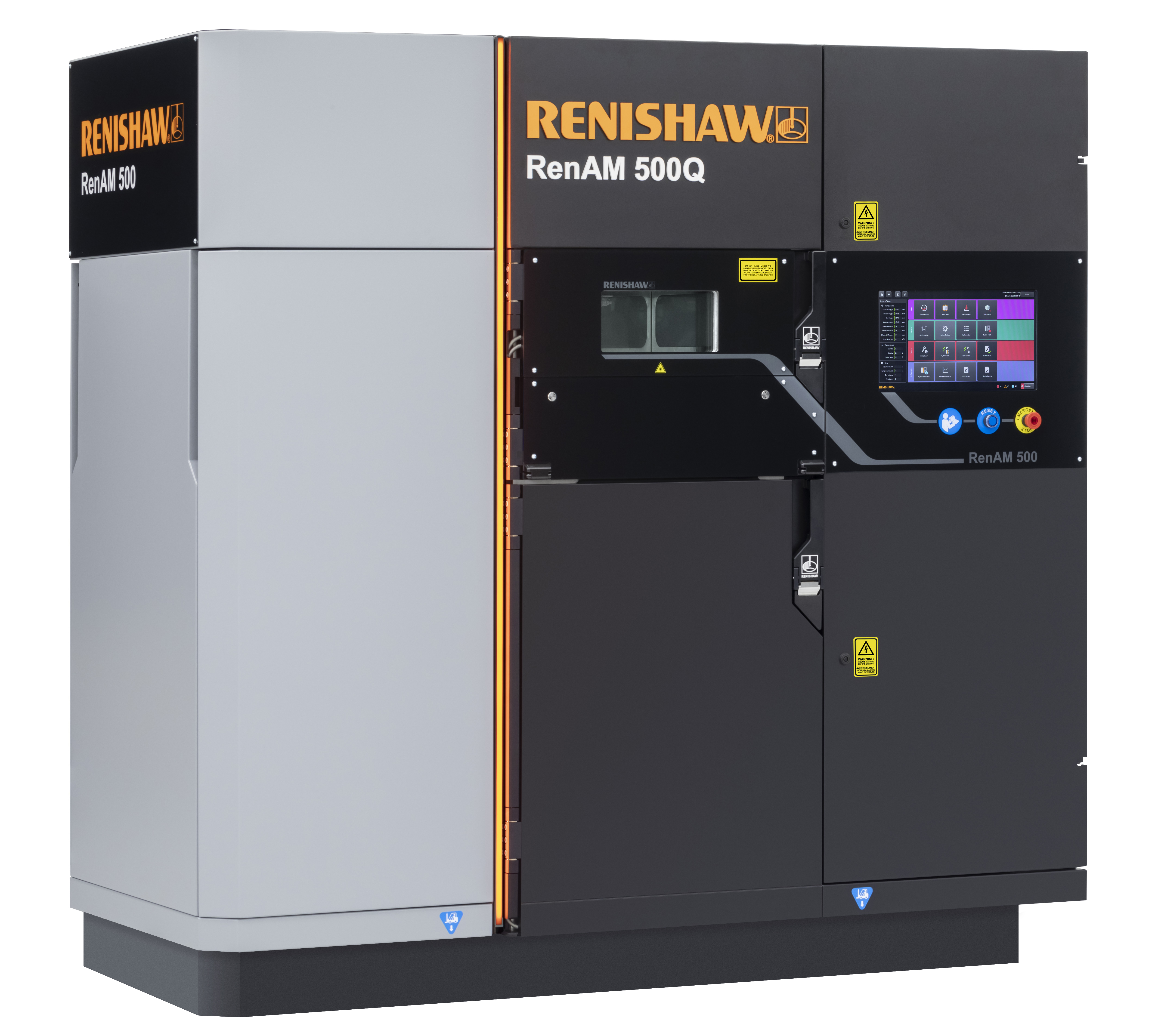

Renishaw salon 9’da özel olarak ayrılan Aditif İmalat standında, en son sistemi olan dört lazerli RenAM 500Q’yu içeren, yüksek kaliteli, verimli Aditif İmalat teknolojileri ürün serisini gösterecek. 500 W dört lazere sahip olan kompakt tezgah, üretilen bileşenlerin kalitesini arttırırken, en yaygın biçimde kullanılan platform boyutunda verimliliği çok büyük ölçüde arttırır.
RenAM 500Q, imalat prosesini dört kata kadar hızlandırırken, metal Aditif İmalatın pazar cazibesini daha önce ekonomik olmayan uygulamalara genişleterek, teknolojiyi yeni endüstrilere yönlendiriyor. Renishaw tezgahı rekabetçi bir şekilde pozisyonlandırarak, müşterilerin standart bir tek lazerli sistemin hassasiyetinden veya kalitesinden ödün vermeksizin, parça başına azalan maliyetten faydalanmalarını sağlamıştır.
RenAM 500Q’nun temelindeki önemli teknoloji optik sistem ve kontrol yazılımıdır. Lazer ışınları, dinamik olarak odaklandıkları dört kanal üzerinden sisteme girerler ve termal olarak kontrol edilen tek bir galvanometre (‘galvo ') montajına yönlendirilirler. Galvo montajı, toz yatağının tüm çalışma alanını kaplamak üzere lazerlere kılavuzluk eden dört çift dijital kontrollü yönlendirilmiş ayna barındırır.

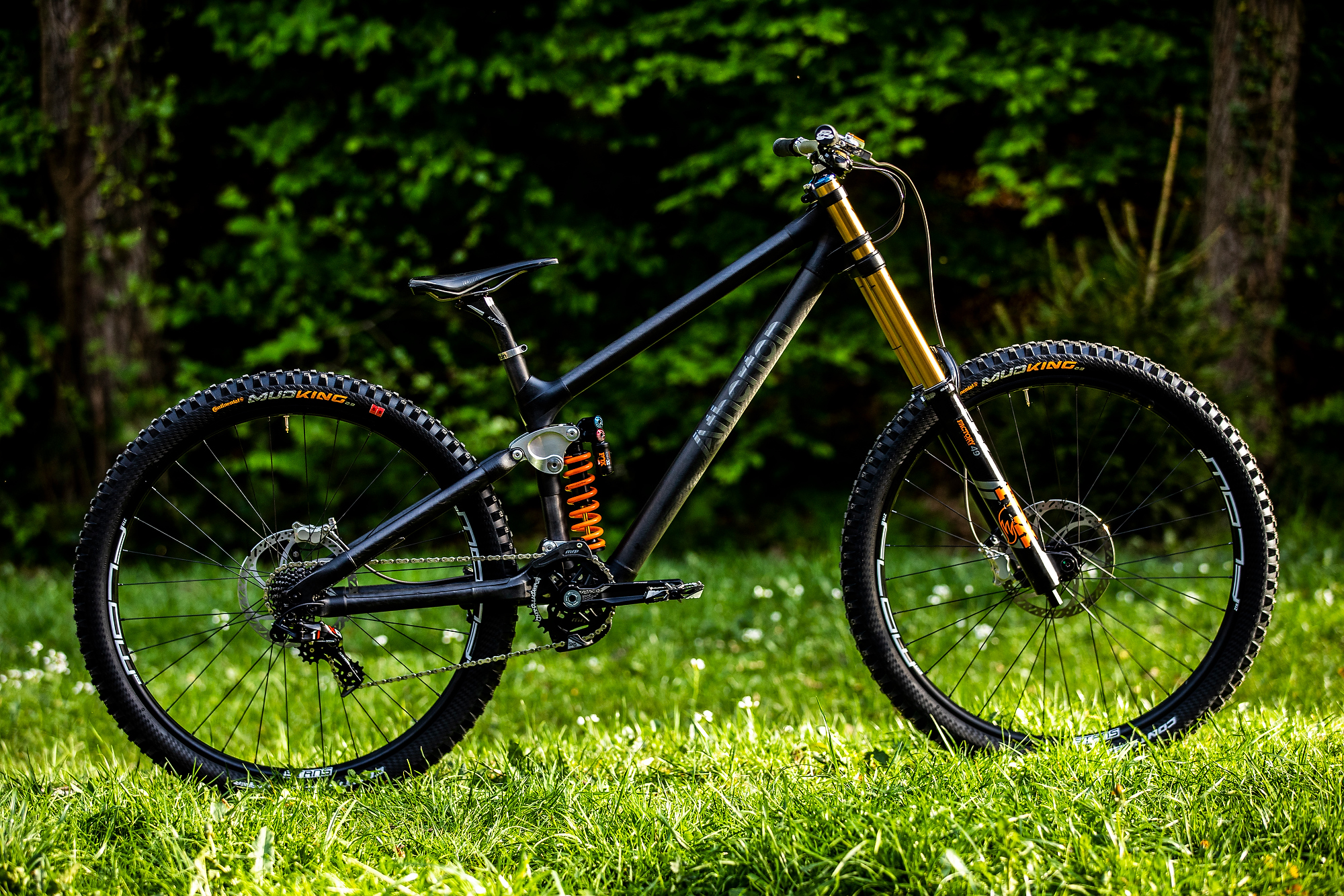

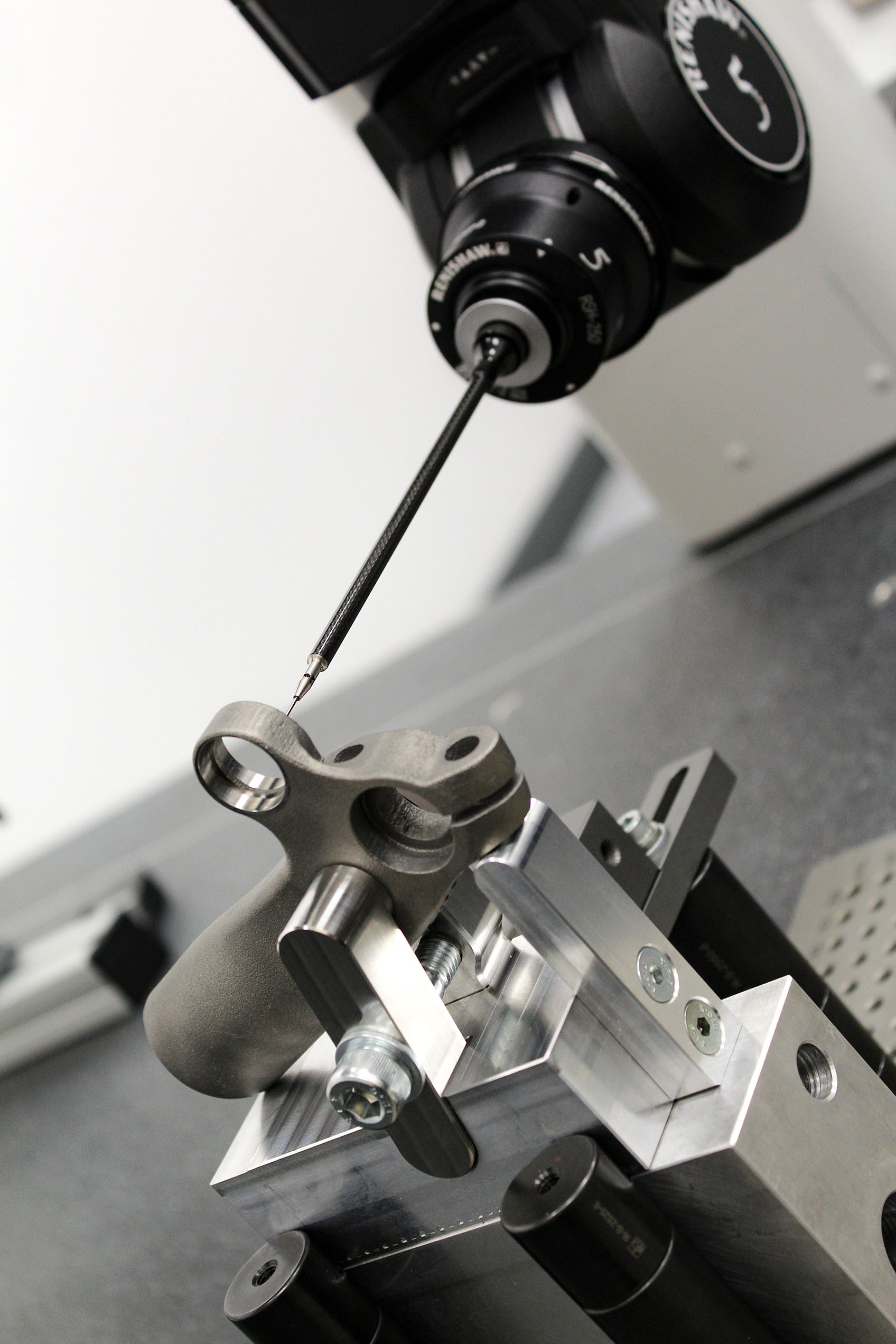

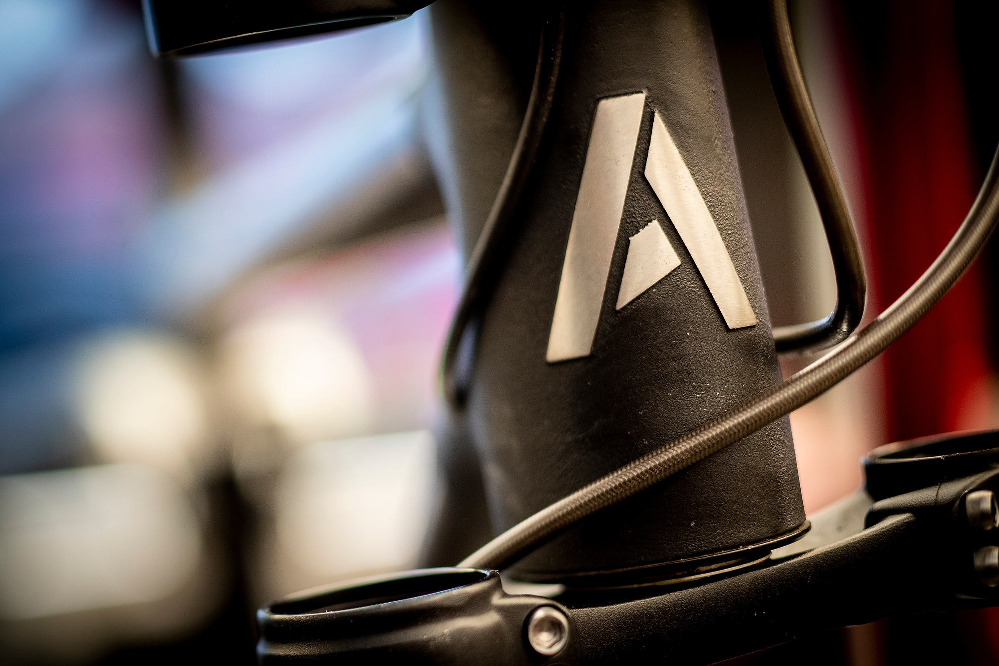

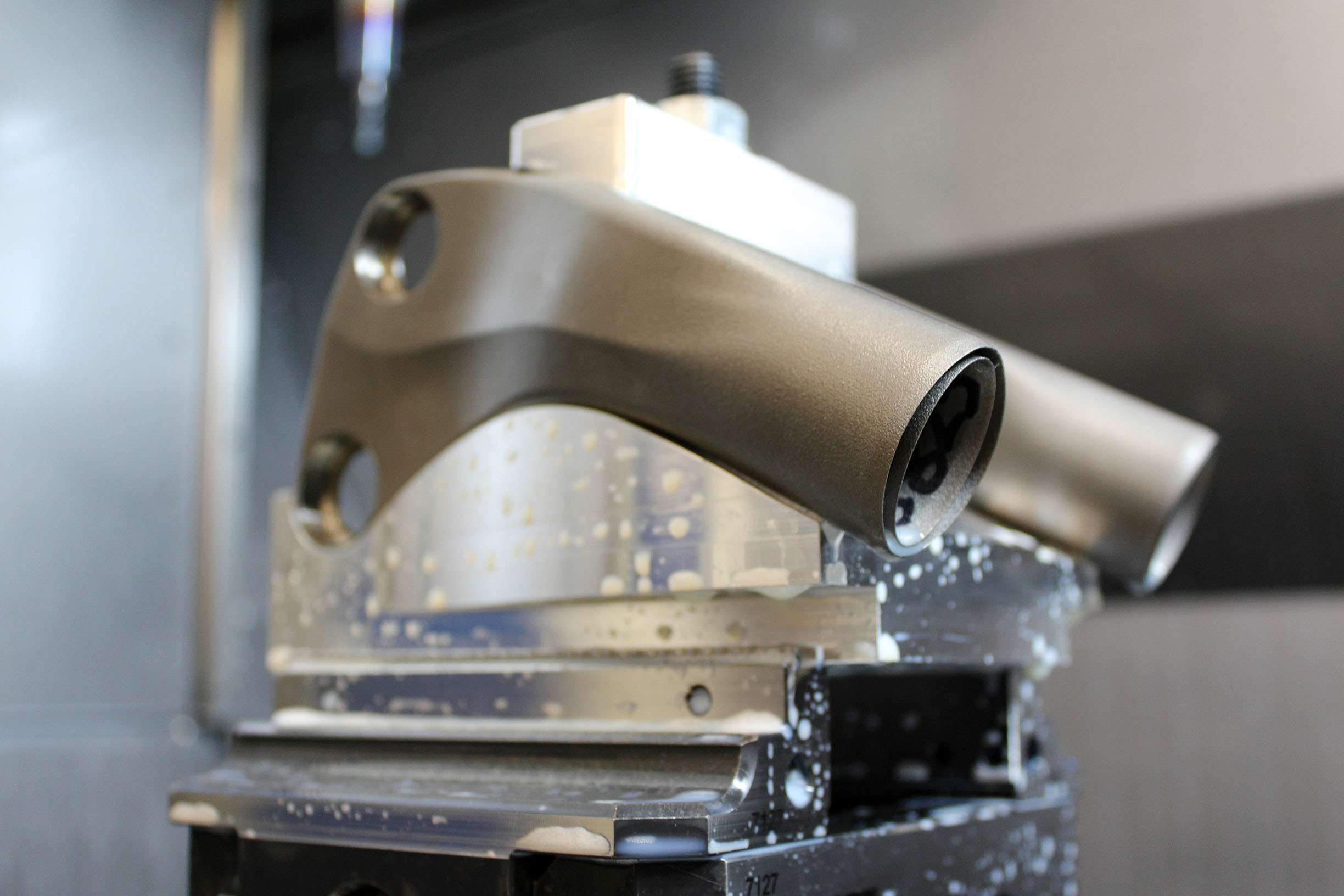

Renishaw ayrıca çeşitli işletmelerin yeni ürünler geliştirmesine yardımcı olmak amacıyla Aditif İmalat uzmanlığına ile katkıda bulunmaktadır. Örneğin, Dağ bisikleti markası Atherton Bikes, firmanın bisiklet çerçeveleri için aditif olarak titanyum tırnaklar üretmek üzere Renishaw ile birlikte çalışmaktadır. Firma, RenAM 500Q’yu kullanarak parçaları sürücünün gereksinimlerine göre hızlıca geliştirip, özelleştirerek, üretim hızını artırabilir. Klasik üretimin çok sayıda takım gerektiriyor olması göz önüne alındığında, aditif imalat tamamen dijital bir prosestir. Bu da tırnakların CAD ile değiştirilebileceği ve yüksek bir standartta verimli bir biçimde yeniden üretilebileceği anlamına gelir.
