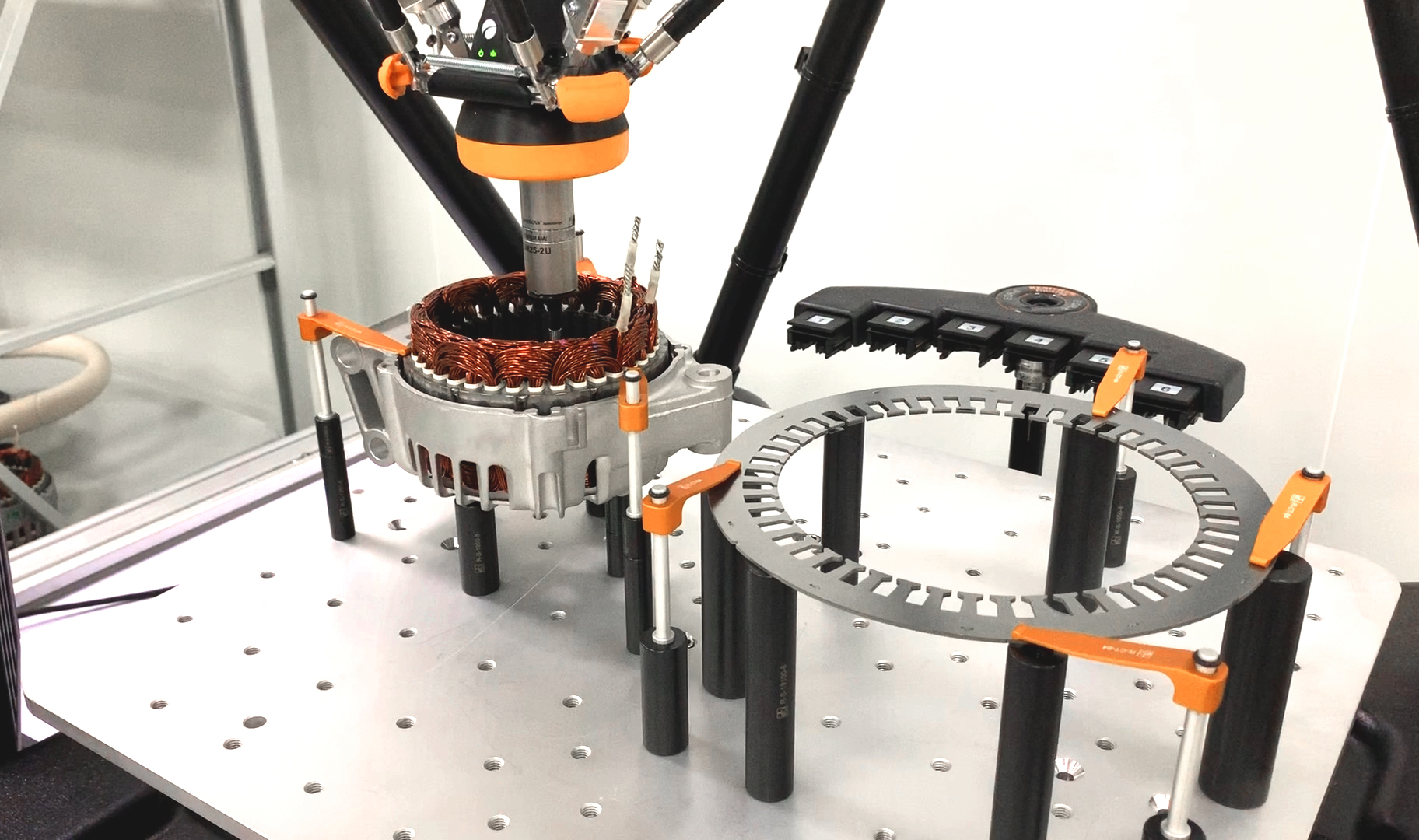

EV motorları, jeneratörler, şanzıman dişlileri ve kutuları - bunların tamamı, üretim hatlarının ve hücrelerin şu anda Equator mastar ile parça kontrolü sistemi tarafından üretim noktasında sağlanan proses kontrol kapasitesine güvendiği parça örnekleridir. Motor statörleri çok iyi bir örnektir. Renishaw'un güçlü MODUS programlama yazılımıyla eşleştirilmiş Equator sistemleri tarafından kullanılan Renishaw SP25 probunun yüksek hızlı tarama özelliği, monte edilmiş bir EV statörün ID ve eş merkezliliği üzerindeki zorlu boyut, pozisyon ve geometrik toleranslarını hesaplamak için idealdir. Bu toleranslar motor verimliliğini garanti etmek için kritik öneme sahiptir.
Aynı Equator sistemi, ayrıca tek nokta verilerini saniyede üç noktaya varan hızda toplamak için bir Renishaw TP20 temaslı probu kullanabilir. Bu şekilde kullanım bir statör laminasyon plakası üzerindeki çoklu kenar noktalarının göreceli pozisyonlarını mastar parça ile kontrol etmek için idealdir.
