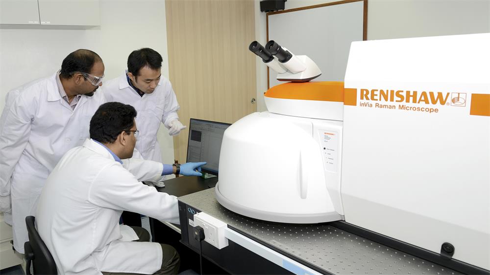

SBIC 開發適合癌症初期檢測的頂尖 SERS 生物感測器平台時,使用 Renishaw inVia 共軛焦拉曼顯微鏡(研究級顯微鏡)搭配高效能拉曼光譜儀。目前採用的組態為 inVia Reflex 搭配 633 nm 及 785 nm 雷射、WiRE 4.3、化學計量軟體、StreamLine 及 StreamHR(高速對應)。
SBIC 資深研究科學家 U.S. Dinish 博士表示:「靈敏且明確的光譜儀扮演重要角色,支援各種不同的臨床前及臨床工作,此外還協助開發以 SERS 為基礎的基板、光纖及檢定平台。其他重要考量因素則包括易於使用、安全功能及資料處理速度。」
使用中的拉曼光譜儀 使用中的拉曼光譜儀
U.S. Dinish 博士使用 inVia 共軛焦拉曼顯微鏡 U.S. Dinish 博士使用 inVia 共軛焦拉曼顯微鏡
