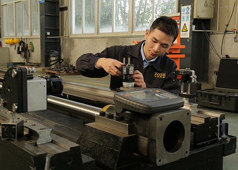

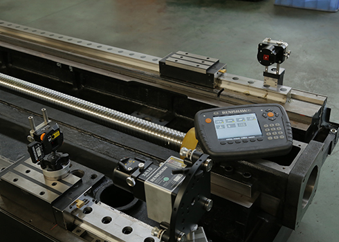

廈門大金機械有限公司多年來一直對機台品質有嚴格的管控,他們最先選用 Renishaw XK10 校準雷射系統以提升整體檢測效率,及有效降低人工成本。
透過 XK10 進行雙軌平行度量測
透過 XK10 進行雙軌平行度量測

Renishaw XK10 是一款多功能的校準雷射系統,一台設備可進行直線度、垂直度、平面度、平行度量測和機台水平調整,以及評估機台旋轉部件的主軸方向和同軸度。XK10 的雷射發射器、接收器和顯示裝置等全都是採用無線通訊,使架設量測時更加靈活。XK10 的顯示裝置設計得像一台小型平板電腦,使用者可通過它來進行資料獲取、分析和記錄。每個量測專案都有分步做法,通過直觀易懂的圖形和即時讀數一步步指導使用者完成整個量測過程。
廈門大金製二部廠長黃志峰先生說道:「我們在市場上尋找合適校正設備的時候,評估了 Renishaw 和準直儀等廠家,發現 XK10 有明顯的優勢,無論是操作介面的圖形設計或是報告都非常直觀,操作人員一看就知道下一步應該怎樣做,不需記住繁瑣的步驟,這確實為我們的工作帶來很大的便利性。另外 XK10 標配的一套夾具和磁性基座也十分好用,大大縮短其架設時間。」
